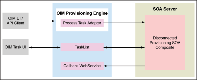

接続なしリソース機能では、既存のOracle Identity Managerプロビジョニング・エンジン・アーティファクト(プロビジョニング・プロセス、プロセス・タスク、アダプタなど)を使用しますが、その際に、シームレスかつ構成可能な方法でBPEL統合を提供します。
UIを使用して接続なしアプリケーション・インスタンスが作成されると、リソース・オブジェクト(「切断」タイプ)、基本的なプロビジョニング操作のタスクを含むプロビジョニング・プロセス、ITリソース、最小限のフィールド(さらにカスタマイズ可能)を含むプロセス・フォームなどの多くのバックエンド構成アーティファクトが、自動的にシードされます。
図10-1に、接続なしリソースのプロビジョニング・プロセス・アーキテクチャを示します。
図10-1 接続なしリソースのアーキテクチャ
図10-1の説明が続きます
「図10-1 接続なしリソースのアーキテクチャ」の説明

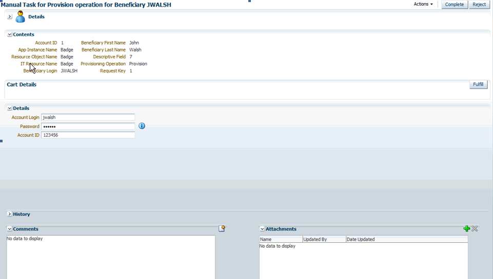

接続なしアプリケーション・インスタンスが(リクエストまたはその他の方法によって)ユーザーにプロビジョニングされると、プロビジョニング・プロセスで特定のワークフローがトリガーされます。これにより、対応するプロセス・タスクが起動されて手動のプロビジョニング・アダプタが実行され、即時利用可能な接続なしSOAコンポジット・プロビジョニングが実行されます。SOA手動タスクが、システム管理者にデフォルトで割り当てられます。割当て先が手動タスクに対応すると、provisioningcallback Webサービスが割当て先指定のレスポンスで起動され、その後、プロビジョニング操作が完了または中断されて、アカウントが適切に更新されます。
表10-1に、コンポジットで使用可能な手動のSOAコンポジット・プロビジョニングのペイロードの属性を示します。
表10-1 手動のSOAコンポジット・プロビジョニングのペイロードの属性
属性 説明
アカウントID
考慮対象アカウントのアカウントID (oiu_key)
AppInstance名
接続なしアプリケーション・インスタンスの表示名
リソース・オブジェクト名
接続なしリソース・オブジェクト名
ITリソース名
接続なしITリソース名
受益者ログイン
アカウント受益者のログイン
エンティティ・キー
アカウントのプロビジョニング、失効、無効化および有効化の各操作におけるアプリケーション・インスタンス・キー。
エンティティ・タイプ
アカウントのプロビジョニング、失効、無効化および有効化の各操作において、タイプはApplicationInstanceに設定されます。
受益者の名
アカウント受益者の名
受益者の姓
アカウント受益者の姓
記述フィールド
考慮対象アカウントのアカウント記述フィールド
URL
Oracle Identity ManagerのWebサービスのコールバックURL
リクエスト・キー
リクエストを介した操作の場合のリクエスト・キー
リクエスタ・ログイン
リクエストを介した操作の場合のリクエスタのログイン

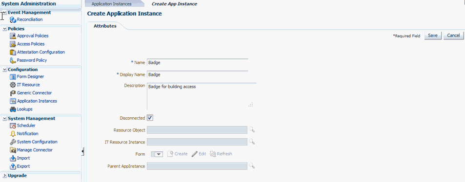

  4. それぞれの属性フィールドに、次の表に示すように値を入力します。
    属性 値
    名前
    アプリケーション・インスタンスの名前を入力します。これは必須フィールドです。
    表示名
    アプリケーション・インスタンスの表示名を入力します。これは必須フィールドです。
    説明
    アプリケーション・インスタンスの説明を指定します。
    切断
    チェック・ボックスを選択します。これは、アプリケーション・インスタンスが接続されていないかどうかを示すフラグです。
    注意: これはUI専用のフラグであり、バックエンドでは維持されません。「リソース・オブジェクト」および「ITリソース・インスタンス」の各フィールドはバックエンドで自動的に作成されるため、このフラグをチェックすると、これらのフィールドが無効化されます。
    図10-2に、「アプリケーション・インスタンスの作成」の属性の属性を示します。
    図10-2 「アプリケーション・インスタンスの作成」の「属性」
    図10-2については周囲のテキストで説明しています。
  5. 「保存」をクリックします。アプリケーション・インスタンスが作成され、アプリケーション・インスタンスの詳細が表示されます。

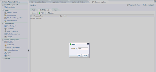

  3. Oracle Identity System Administrationにアクセスします。「構成」で、「フォーム・デザイナ」をクリックし、次の手順を実行します。
    1. 「タイプ」を「リソース」として選択します。
    2. 「リソース・タイプ」をクリックし、接続なしリソースを検索します。
    3. 検索結果から、接続なしアプリケーション・インスタンス・フォーム名をクリックします。
  4. 「子オブジェクト」タブに移動し、「追加」をクリックして子フォームを追加します。
  5. 「名前」フィールドで子表に名前を指定し、「OK」をクリックします。
    add_child_form.gifについては周囲のテキストで説明しています。

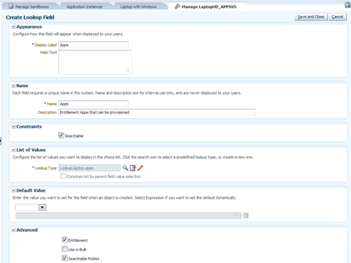

  7. 権限フィールドに、次の値を指定します。
    1. 表示ラベル・フィールドに、表示名を入力します。
    2. 「名前」フィールドに、参照の名前を入力します。
  8. 次のチェック・ボックスを選択します。
    • 検索可能
    • 権限
    • 「検索可能」ピックリスト
      注意:
      「検索可能」、「権限」および「「検索可能」ピックリスト」の各チェック・ボックスを選択して、権限フィールドを子フォーム上で作成することは必須です。

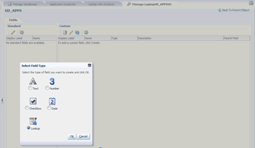

  9. 参照タイプの新規カスタム・フィールドを作成し、「OK」をクリックします。
    create_lookup.gifについては周囲のテキストで説明しています。

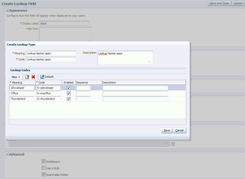

  10. 「値リスト」セクションで、新しい参照タイプ作成のアイコンをクリックして、「意味」(Lookup.Laptop.appsなど)、「コード」(Lookup.Laptop.appsなど)および説明の値を次のように指定します。
    1. 「新規」をクリックして権限値を追加し、参照コードを追加します。「コード」および「意味」の各列の値は、次の形式である必要があります。
      コード 意味
      <svr_key>~<ENTITTLEMENT_NAME>
      <ENTITLEMENT_DESCRIPTION>
    2. 「保存して閉じる」をクリックします。
      entitlement_lookup.gifについては周囲のテキストで説明しています。

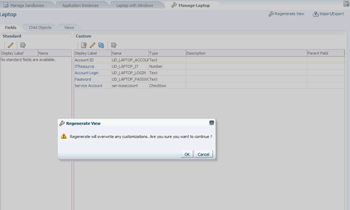

  12. 「ビューの再生成」をクリックしてUIアーティファクトおよびデータセットを再生成し、「OK」をクリックして確認します。
    confirm_reg_lookup.gifについては周囲のテキストで説明しています。

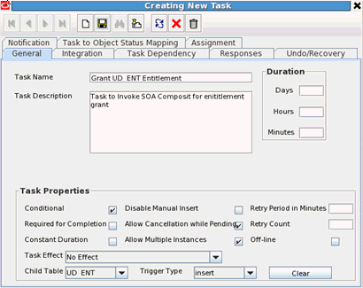

  1. Design Consoleから、接続なしリソースの「プロセス定義」フォームに移動します。
  2. 「タスクの追加」をクリックして、たとえばGrant UD_ENT Entitlementという名前の新しいプロセス・タスクを追加します。
    注意:
    次のことを確認する必要があります。
    1. 次のフラグが設定されていることを確認します。
      • 条件付き
      • 複数のインスタンスを許可
    2. 完了に必須フラグの選択が解除されていることを確認します。
  3. 子表(UD_ENTなど)をコンボ・ボックスから選択して、「トリガー・タイプ」を「挿入」として設定します。
  4. タスクを保存します。図10-4に、プロセス・タスク・フィールドを示します。

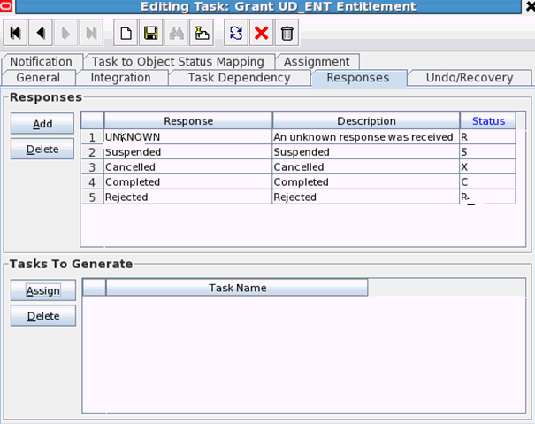

  5. 同じタスクの「レスポンス」タブに移動して、図10-5に示すように「レスポンス」、「説明」および「ステータス」を追加します。
    図10-5 権限の編集
    図10-5については周囲のテキストで説明しています。

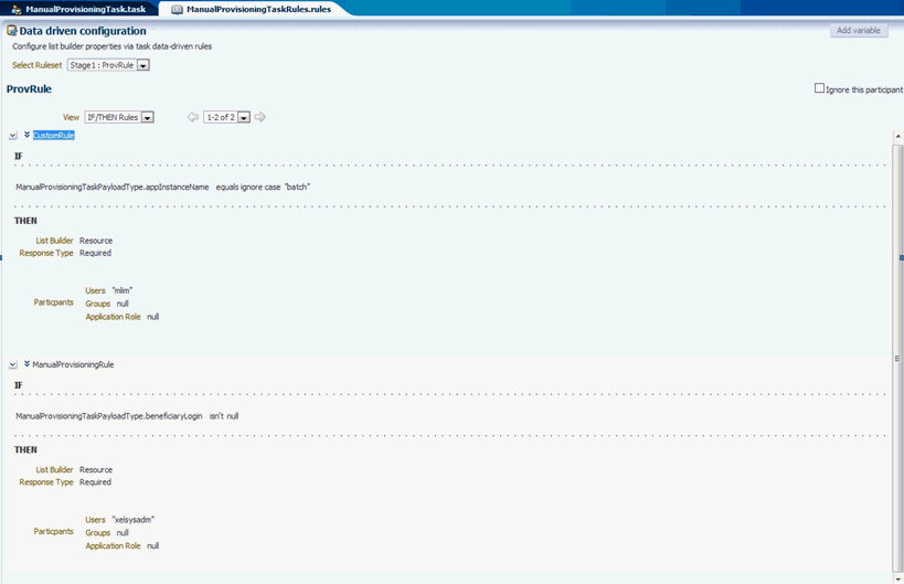

10.6 SOAコンポジット・プロビジョニングのカスタマイズ
SOAコンポジット・プロビジョニングには、次のカスタマイズが含まれます。
10.6.1 SOAコンポーザによるヒューマン・タスク割当てのカスタマイズ
手動の接続なしSOAコンポジット・プロビジョニングにはデフォルト・ルール(ManualProvisioningRule)があり、このルールによってヒューマン・タスクがシステム管理者に割り当てられます。
ペイロード(アプリケーション・インスタンス名など)に応じて、より優先度が高いカスタム・ルールをSOAコンポーザUIから作成でき、このルールに従って、手動タスク割当てをカスタマイズできます。
カスタム・ルールを追加するには:
  1. SOAコンポーザUIにログインして「オープン・タスク」をクリックし、「DisconnectedProvisioning_rev1.0 composite」を選択します。
  2. 「ManualProvisioningTaskRules.rules」タブから、「編集」をクリックしてカスタム・ルールを追加します。
  3. ルール名および条件付き割当てルールを指定して、ルールを追加します。
  4. 上矢印を使用して、カスタム・ルールをManualProvisioningRuleの上に移動します。
  5. 変更を保存してコミットします。図10-7に、追加された手動プロビジョニング・ルールを示します。
    関連項目:
    ルールの作成の詳細は、SOAコンポーザのドキュメントを参照してください。
    図10-7 手動プロビジョニング・ルールの追加
