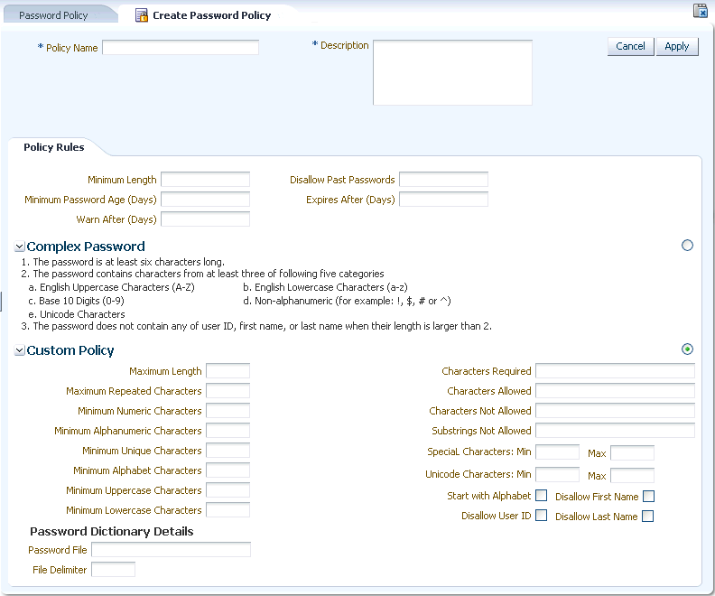

  1. 「パスワード・ポリシー」ページの「アクション」メニューから、「作成」を選択します。または、ツールバーにある「作成」をクリックします。図4-1に示すように、「パスワード・ポリシーの作成」ページが表示されます。
    図4-1 「パスワード・ポリシーの作成」ページ
    図4-1の説明が続きます
    「図4-1 「パスワード・ポリシーの作成」ページ」の説明
  2. ポリシー名フィールドに、パスワード・ポリシーの名前を入力します。
  3. ポリシー説明フィールドに、パスワード・ポリシーの簡単な説明を入力します。
  4. 「ポリシー・ルール」タブで、フィールドに値を指定してパスワード・ポリシーのルールを設定します。「ポリシー・ルール」タブの各フィールドの説明は、「パスワード・ポリシー・ルールの設定」を参照してください。

    表4-1 「ポリシー・ルール」セクションのフィールド
    フィールド名 説明
    最小長
    パスワードを有効にするために必要な最小文字数。
    たとえば、最小長フィールドに4を入力した場合、パスワードは4文字以上にする必要があります。
    このフィールドには0 - 999の値を入力できます。
    最小パスワード期間(日数)
    パスワードを使用できる最小日数。
    たとえば、「最小パスワード期間(日数)」フィールドに2を入力した場合、ユーザーはパスワード作成から2日経過するまでパスワードを変更できません。
    このフィールドの値は「有効期限切れまで(日数)」フィールドの値よりも小さくする必要があります。たとえば、「有効期限切れまで(日数)」フィールドに30を入力し、「最小パスワード期間(日数)」フィールドに31を入力した場合、エラーが表示されます。
    警告までの期間(日数)
    パスワードが指定の日付に期限切れになることをユーザーに通知するまでの経過日数。
    たとえば、「有効期限切れまで(日数)」フィールドに30を入力し、警告までの期間(日数)フィールドに20を入力し、パスワードが11月1日に作成されたとします。11月21日に、パスワードが12月1日に期限切れになることがユーザーに通知されます。
    最近のパスワードを許可しない
    旧パスワードを再利用できる頻度。このポリシーにより、一連の共通パスワードが使い回されることのないようにします。
    たとえば、最近のパスワードを許可しないフィールドに10を入力した場合、10個の異なるパスワードを使用した後にのみパスワードを再利用できます。
    このフィールドには0 - 24の値を入力できます。
    有効期限切れまで(日数)
    パスワードを使用できる最大日数。
    たとえば、有効日数フィールドに30を入力した場合、パスワードを作成または最終変更したときから30日目までに変更する必要があります。
    注意: 有効日数フィールドに指定された日数が経過すると、パスワードの変更を求めるメッセージが表示されます。

    • カスタム・ポリシー: 「カスタム・ポリシー」オプションを選択すると、表4-2に示すフィールドを使用してカスタム・パスワード・ポリシーを設定できます。
      表4-2 「カスタム・ポリシー」セクションのフィールド
      フィールド名 説明
      最大長
      パスワードに含めることができる最大文字数
      たとえば、最大長フィールドに8を入力した場合、9文字以上のパスワードは使用できません。
      このフィールドには1 - 999の値を入力できます。
      最大限の繰返し文字数
      パスワードで文字を繰り返すことができる最大回数。
      たとえば、最大限の繰返し文字数フィールドに2を入力した場合、文字が3回以上繰り返されているパスワードは使用できません。たとえば、RL112211は、文字1が3回繰り返されているため、有効なパスワードではありません。
      注意: この例では、文字1は4つあり、3回繰り返されていることになります。
      最小限の数字数
      パスワードに含める必要がある最小限の数字の数。
      たとえば、最小限の数字数フィールドに1を入力した場合、パスワードには少なくとも1つの数字が含まれる必要があります。
      最小限の英数字数
      パスワードに含める必要がある文字または数字の最小数。
      たとえば、最小限の英数字数フィールドに6を入力した場合、パスワードには少なくとも6つの文字または数字が含まれる必要があります。
      最小限のユニーク文字数
      パスワードに含める必要がある、繰り返されない文字の最小数。
      たとえば、最小限のユニーク文字数フィールドに1を入力した場合、パスワード内の少なくとも1つの文字が繰り返されていなければパスワードは受け入れられます。たとえば、1a23321では、文字aが繰り返されていないため、他の文字が繰り返されていても有効なパスワードです。
      最小限の英字数
      パスワードに含める必要がある最小限の文字数。
      たとえば、最小限の英字数フィールドに2を入力した場合、2文字未満のパスワードは使用できません。
      特殊文字: 最小数
      パスワードに含める必要がある英数字以外の文字(#、%、&など)の最小数。
      たとえば、特殊文字: 最小数フィールドに1を入力した場合、パスワードには英数字以外の文字が少なくとも1つ含まれる必要があります。
      特殊文字: 最大数
      パスワードに含めることができる英数字以外の文字の最大数。
      たとえば、特殊文字: 最大数フィールドに3を入力した場合、英数字以外の文字が4つ以上含まれるパスワードは使用できません。
      最小限の大文字数
      パスワードに含める必要がある大文字の最小数。
      たとえば、「大文字: 最小」フィールドに8を入力した場合、大文字が8文字未満のパスワードは使用できません。
      最小限の小文字数
      パスワードに含める必要がある小文字の最小数。
      たとえば、最小限の小文字数フィールドに8を入力した場合、小文字が8文字未満のパスワードは使用できません。
      必須の文字
      パスワードに含める必要がある文字。
      たとえば、必須の文字フィールドにxを入力した場合、文字xを含むパスワードのみ使用できます。
      必須の文字フィールドに指定する文字は、許可される文字フィールドで指定する必要があります。「許可された文字」フィールドに存在しない文字を「必須の文字」フィールドに入力すると、必須の文字は許可された文字のリストに含まれている必要があること、および必須の文字は許可されない文字に含まれていてはいけないことを示すエラーが表示されます。
      また、2文字以上を指定する場合は、デリミタを付けないでください。このフィールドではカンマとスペースも文字として解釈されます。たとえば、「a,x,c」などの文字を指定した場合、カンマを含まないパスワードは使用できません。
      許可される文字
      パスワードに含めることができる文字。
      たとえば、許可される文字フィールドにパーセント記号(%)を入力した場合、他の基準をすべて満たしていれば、パーセント記号を含むパスワードを使用できます。
      注意: パスワードに文字が含まれており、その文字が許可される文字フィールドにない場合、パスワードは拒否されます。たとえば、許可される文字フィールドでabcが指定されており、パスワードがdadの場合、dは許可される文字フィールドにないため、このパスワードは拒否されます。
      許可される文字フィールドと許可されない文字フィールドに同じ文字を指定すると、パスワード・ポリシーの作成時にエラー・メッセージが返されます。
      許可されない文字
      パスワードに含めてはならない文字。
      たとえば、許可されない文字フィールドに感嘆符(!)を入力した場合、感嘆符を含むパスワードは使用できません。
      許可されない部分文字列
      パスワードに含めてはならない英数字の連続文字列。
      たとえば、許可されない部分文字列フィールドにIBMを入力した場合、文字I、B、Mの順に連続して含まれるパスワードは使用できません。
      特殊文字: 最小
      パスワードに含める必要がある特殊文字の最小数。
      たとえば、「特殊文字: 最小」フィールドに2を入力した場合、特殊文字が2文字未満のパスワードは使用できません。
      特殊文字: 最大
      パスワードに含めることができる特殊文字の最大数。
      たとえば、特殊文字: 最大フィールドに5を入力した場合、特殊文字が6つ以上含まれるパスワードは使用できません。
      Unicode文字: 最小
      パスワードに含める必要があるUnicode文字の最小数。
      たとえば、Unicode文字: 最小数フィールドに3を入力した場合、Unicode文字が3文字未満のパスワードは使用できません。
      Unicode文字: 最大
      パスワードに含めることができるUnicode文字の最大数。
      たとえば、Unicode文字: 最大数フィールドに8を入力した場合、Unicode文字が9文字以上のパスワードは使用できません。
      英字で開始
      パスワードが英字で始まる必要があるかどうか。
      たとえば、このオプションを選択した場合、パスワード123welcomeは、先頭が文字でないため使用できません。ただし、このオプションを選択しない場合、パスワードは英字、数字または特殊文字で始めることができます。
      ユーザーIDを許可しない
      このチェック・ボックスは、パスワードの全部または一部としてユーザーIDを使用できるかどうかを指定します。
      このチェック・ボックスを選択した場合、パスワード・フィールドにユーザーIDが入力されると、パスワードは無効になります。また、「パスワード」フィールドにパスワードの一部としてユーザーIDが入力されると、パスワードは無効になります。
      このチェック・ボックスの選択を解除した場合は、ユーザーIDが含まれているパスワードを使用できます。
      ファースト・ネームを許可しない
      このチェック・ボックスは、パスワードの全部または一部としてユーザーのファースト・ネームを使用できるかどうかを指定します。
      このチェック・ボックスを選択した場合、パスワード・フィールドにユーザーのファースト・ネームが入力されると、パスワードは無効になります。また、ユーザーのファースト・ネームがパスワードの一部として入力されると、パスワードは無効になります。
      このチェック・ボックスの選択を解除した場合は、ユーザーのファースト・ネームが含まれているパスワードを使用できます。
      ラスト・ネームを許可しない
      このチェック・ボックスは、パスワードの全部または一部としてユーザーのラスト・ネームを使用できるかどうかを指定します。
      このチェック・ボックスを選択した場合は、「パスワード」フィールドにユーザーのラスト・ネームが入力されると、パスワードは無効になります。また、ユーザーのラスト・ネームがパスワードの一部として入力されると、パスワードは無効になります。
      このチェック・ボックスの選択を解除した場合は、ユーザーのラスト・ネームが含まれているパスワードを使用できます。
      パスワード・ファイル
      パスワードとして許可されない事前定義済の用語が含まれるファイルのパスと名前。このファイルは、Oracle Identity Managerがデプロイされているホストに格納する必要があります。
      注意: 「ポリシー・ルール」タブ上の設定は、パスワード・ファイル内の仕様よりも優先されます。たとえば、許可されない用語が「ポリシー・ルール」タブで指定されていないときに、パスワード・ファイルの許可されない用語がポリシー内で使用されることがあります。
      パスワード・ファイル・デリミタ
      パスワード・ファイル内で用語を区切るために使用されるデリミタ文字。
      たとえば、パスワード・ファイル・デリミタ・フィールドにカンマ(,)を入力した場合、パスワード・ファイル内の用語はカンマで区切られます。
      注意: パスワード・ポリシー内で使用するエスケープ文字は定義されていません。
