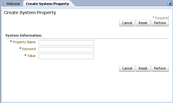

システム・プロパティを作成するには:
  1. Oracle Identity System Administrationにログインします。
  2. 左ペインの「システム管理」で、「システム構成」をクリックします。拡張管理が表示され、「システム管理」タブの「システム構成」セクションがアクティブになります。
  3. 左ペインの「アクション」メニューから、「作成」を選択します。または、ツールバーの作成アイコンをクリックします。図16-1に示すように、「システム・プロパティの作成」ページが表示されます。
    図16-1「システム・プロパティの作成」ページ
    図16-1の説明が続きます
    「図16-1「システム・プロパティの作成」ページ」の説明
  4. 「システム・プロパティの作成」フォームで、システム・プロパティの詳細を入力します。表16-3にこのフォームのフィールドを示します。
    表16-3「システム・プロパティの作成」フォームのフィールド
    フィールド 説明
    プロパティ名
    システム・プロパティの名前を入力します。
    キーワード
    システム・プロパティの一意のIDを入力します。キーワードは、任意の形式で入力できます。
    注意: プロパティ名は様々なロケールに変換できますが、キーワードは変換できません。
    値
    システム・プロパティの値(たとえば4)を入力します。
    注意:
    システム・プロパティを作成または更新する場合、「キーワード」フィールドの先頭または末尾に特殊文字(.)を使用できません。「値」フィールドの場合は、先頭または末尾に特殊文字を使用できます。
  5. 「実行」をクリックしてシステム・プロパティを作成します。システム・プロパティが作成されたことを確認するメッセージが表示されます。作成された新しいシステム・プロパティに対して、デフォルトで「データ・レベル」は2に、login_requiredはtrueに設定されます。

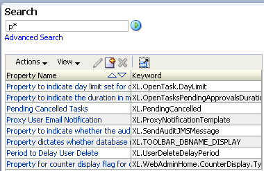

システム・プロパティの単純検索を実行するには:
  1. 拡張管理の「ようこそ」ページで、「システム管理」の下にある「システム構成」をクリックします。または、「システム管理」タブ、「システム構成」の順にクリックします。
  2. 左ペインの「検索」フィールドに、検索するシステム・プロパティの検索基準を入力します。検索基準にはワイルドカード文字(*)を使用できます。
    「検索」フィールドに*を入力すると、すべてのシステム・プロパティが表示されます。文字とワイルドカード文字を組み合せて検索をフィルタできます。たとえば、pで始まるシステム・プロパティを検索するには、「検索」フィールドにp*を入力します。
  3. 「検索」フィールドの横のアイコンをクリックします。図16-2に示すように、検索基準を満たすすべてのシステム・プロパティのリストが表示されます。
    図16-2 システム・プロパティのリスト
    図16-2については周囲のテキストで説明しています。
    検索結果表にシステムプロパティの名前とキーワードが表示されます。プロパティ名をクリックすると、そのシステム・プロパティの詳細が表示されます。

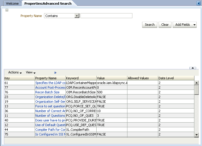

システム・プロパティの拡張検索を実行するには:
  1. 「システム構成」セクションの左ペインで、「拡張検索」をクリックします。「プロパティ: 拡張検索」ページが表示されます。
  2. 「プロパティ名」フィールドの横に表示されるリストから、検索条件を選択します。
  3. 「プロパティ名」フィールドで、検索するシステム・プロパティの検索基準を入力します。検索基準にはワイルドカード文字(*)を使用できます。フィールドの横に表示されるリストから検索条件を選択します。検索条件には、「次を含まない」、「次で始まらない」、「次と等しくない」、「次と等しい」、「次で終わる」、「次で終わらない」、「次を含む」および「次で始まる」があります。
  4. 「検索」をクリックします。図16-3に示すように、検索結果表に検索基準に一致するシステム・プロパティが表示されます。
    図16-3 拡張検索結果
    図16-3の説明が続きます
    「図16-3 拡張検索結果」の説明
    検索結果には、各システム・プロパティのキー、プロパティ名、キーワード、値、許可された値および日付レベルが表示されます。

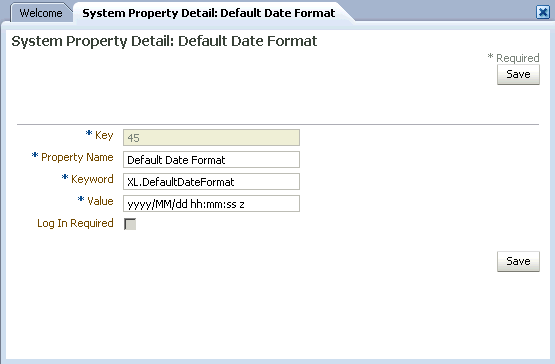

システム・プロパティを変更するには:
  1. 変更するシステム・プロパティを検索します。
  2. 検索結果表の「プロパティ名」列で、変更するシステム・プロパティをクリックします。
    表16-4に示すように、「システム・プロパティ詳細」ページが表示されます。

  3. 「プロパティ名」、「キーワード」、「値」フィールドを変更する場合は、「システム・プロパティの作成」のステップ4を参照してください。
  4. 「ログイン必須」を変更する場合は、「システム・プロパティの作成」のステップ7を実行してください。
  5. 「許可された値」列を変更する場合は、「システム・プロパティの作成」のステップ8を実行してください。
  6. システム・プロパティに関連付けられたデータ・レベルを変更するには、「システム・プロパティの作成」のステップ6を実行してください。
  7. 変更モードを保存するには、「保存」をクリックします。
    システム・プロパティが変更されたことを確認するメッセージが表示されます。

  2. 左ペインで、削除するシステム・プロパティを検索します。
  3. 検索結果表の「プロパティ名」列で、削除するシステム・プロパティを選択します。
