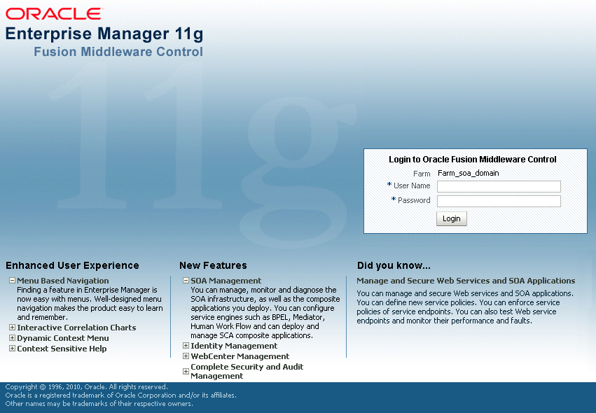

    次に、ログイン・ページを示します。
    welcome.gifの説明が続きます
    図welcome.gifの説明
  2. Oracle Fusion Middleware管理ユーザー名とパスワードを入力して「ログイン」をクリックします。
    管理ユーザーのデフォルト・ユーザー名は、weblogicです。これは、Fusion Middleware Controlに初回ログインするときに使用できるアカウントです。パスワードは、Oracle Fusion Middlewareのインストール時に指定したものです。

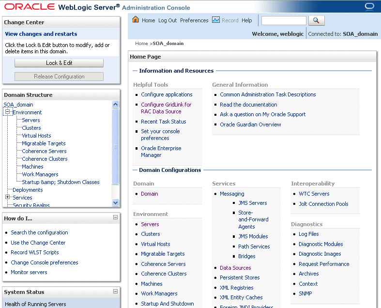

また、Fusion Middleware Controlで、管理サーバーや管理対象サーバーなどのターゲットのホーム・ページから、WebLogic Server管理コンソールにアクセスすることもできます。

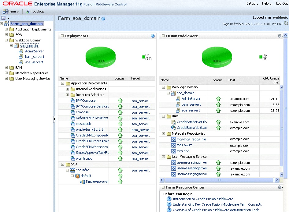

Fusion Middleware Controlにログインすると、まずファームのホーム・ページが表示されます。このページは、ターゲット・ナビゲーション・ペインでファームを選択すると、いつでも表示できます。
次の図はファームのホーム・ページを示しています。
farmhome.gifの説明が続きます
図farmhome.gifの説明
「ファーム」メニューは、ページ上部に表示されます。「ファーム」メニューから、次の処理を実行できます。
  • コンポーネントの作成と削除、およびクラスタの作成
  • ログ・メッセージの表示
  • 監視する資格証明情報の指定
「ファーム」メニューは、別のエンティティを選択した場合でも常に表示されます。
「トポロジ」を選択すると、ファーム・トポロジを表示できます。この「トポロジ・ビューア」には、管理対象サーバー、デプロイ済アプリケーション、ルーティング構成などのトポロジの詳細なビューが表示されます。「トポロジ・ビューア」の使用法の詳細は、第11.3項を参照してください。

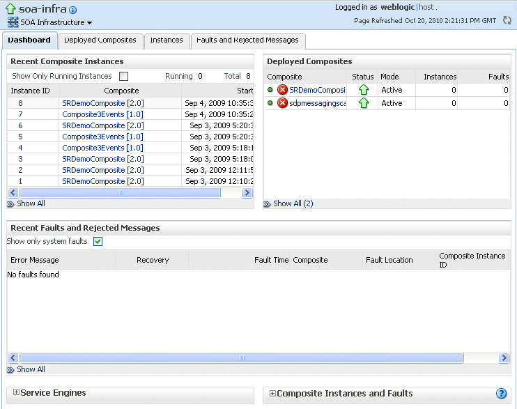

    SOAインスタンスのホーム・ページは、次の図のように表示されます。
    soa_home.gifの説明が続きます
    図soa_home.gifの説明
  3. 「SOAインフラストラクチャ」メニューから、Oracle SOA Suiteの開始、停止および監視、SOAコンポジット・アプリケーションのデプロイなどの多くの管理タスクを実行できます。

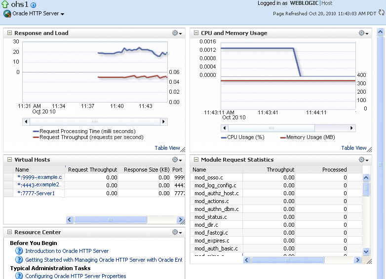

また、Oracle HTTP Serverを表示および管理する場合は、次の手順を実行します。
  1. ターゲット・ナビゲーション・ペインで、ファームを開いてから、「Web層」を開きます。
  2. ohs1などのOracle HTTP Serverインスタンスを選択します。
    Oracle HTTP Serverのohs1のホーム・ページは、次の図のように表示されます。
    ohs_home.gifの説明が続きます
    図ohs_home.gifの説明
  3. 「HTTP Server」メニューから、Oracle HTTP Serverの開始、停止、監視などの多くの管理タスクを実行できます。
関連項目:
コンポーネントの監視の詳細は、第11.1.5項を参照してください。

SOAコンポジット・アプリケーションを表示するには:
  1. ターゲット・ナビゲーション・ペインで、ファームを開いてから、「SOA」を開いて「SOAインフラ」を開きます。
  2. 表示するアプリケーションを選択します。
    アプリケーションのホーム・ページが表示されます。ここには、アプリケーションの最新のインスタンス、フォルト・メッセージと拒否メッセージ、ポリシーなどのアプリケーションに関する情報が表示されます。
3.4 Oracle WebLogic Server管理コンソールのスタート・ガイド
Oracle WebLogic Server管理コンソールは、Oracle WebLogic Serverドメインの管理に使用する、Webブラウザ・ベースのグラフィカル・ユーザー・インタフェースです。これは、管理サーバーへのネットワーク・アクセスでサポートされるWebブラウザからアクセスできます。
管理コンソールでは、次の操作を行います。
3.4.1 Oracle WebLogic Server管理コンソールの表示
管理コンソールを表示する手順は次のとおりです。
  1. ブラウザに次のURLを入力します。
    http://hostname:port_number/console
    ポート番号は管理サーバーのポート番号です。デフォルトのポート番号は、7001です。
    ログイン・ページが表示されます。
  2. インストール時に指定したユーザー名とパスワード、作成した別の管理ユーザーのユーザー名とパスワードを使用してログインします。
    Oracle WebLogic Server管理コンソールは、次の図のように表示されます。
    wls_admin.gifの説明が続きます
    図wls_admin.gifの説明
また、Fusion Middleware Controlで、管理サーバーや管理対象サーバーなどのターゲットのホーム・ページから、管理コンソールにアクセスすることもできます。
