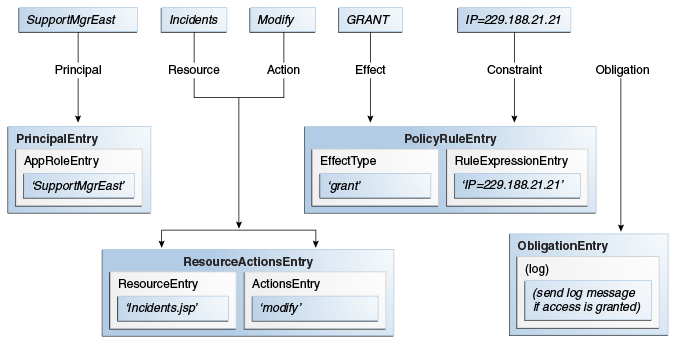

ポリシーは、リクエスト時に、リクエストしているプリンシパルのプロファイルに基づいき、保護対象のターゲット・リソースに対して、結果(GRANTまたはDENY)を返すために作成します。高いレベルから、ポリシーは、結果、プリンシパル、ターゲット・リソース、リソースに許可されたアクション、およびオプションの条件間の関係を定義します。ポリシーが、アクセスのリクエストに対して適用可能となるのは、リクエストのパラメータがポリシーに指定されたものと一致した場合です。このポリシーの構文は次のとおりです。
GRANT the SupportManagerEast role MODIFY access to the Incidents servlet
  if the request is made from an IP address of 229.188.21.21; return Obligation
  (“send log message if access is granted")
図1-1は、これらの要素が、(ポリシー・モデルにおいて)ポリシーに関係するオブジェクトに、どのようにマップされるかを示しています。これらのオブジェクトは、ポリシーをプラグラムによって作成するために使用できます。
図2-1 ポリシー・オブジェクトにマップされたポリシー・コンポーネント
図1-1の説明が続きます
「図1-1 ポリシー・オブジェクトにマップされたポリシー・コンポーネント」の説明
結果(PolicyRuleEntry.EffectType)およびオプションの条件(RuleExpressionEntry)は、ポリシー・ルール(PolicyRuleEntry)で定義されています。ターゲット・リソース(ResourceEntry)とそこで実行可能なアクションはResourceActionsEntryで定義されています。リクエストするユーザー、グループまたはロールはプリンシパル(PrincipalEntry)として定義されています。さらに、プリンシパルには、AppRoleEntryで定義されたロールが割当済です。オプションの義務(ObligationEntry)は、コール元に決定とともに返される情報を指定します。これは、決定の実行時に評価されます(決定の評価時ではありません)。この情報は、コール元で使用される場合と使用されない場合があり、さらに決定自体に影響する場合があります。これらのプログラム・オブジェクトは、ポリシー・ストア(PolicyStore)のインスタンスに格納されています。詳細は、1.2項「単純なポリシーの構成」および2.3.1項「ポリシー・ストアへのアクセス」を参照してください。
