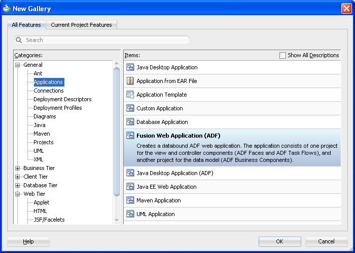

  1. 「ファイル」を選択し、「新規」を選択します。
    図2-1 新規ギャラリ
    「新規ギャラリ」で強調表示されたFusion Webアプリケーション

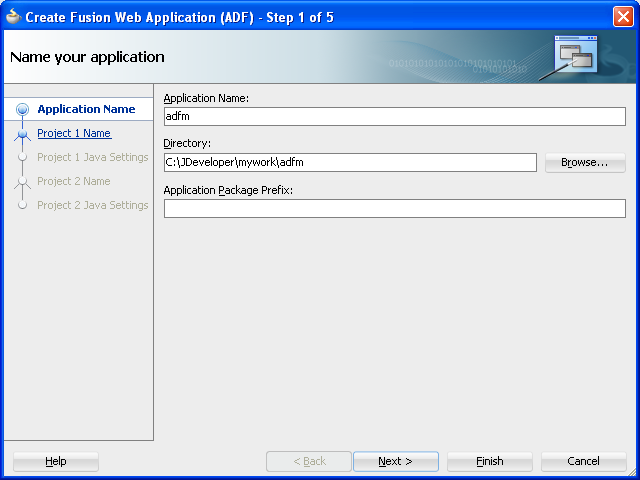

  2. 「新規ギャラリ」で「一般」を展開し、「アプリケーション」、続いて「Fusion Webアプリケーション(ADF)」を選択し、「OK」をクリックします。
  3. 図2-2に示すように、「Fusion Webアプリケーション(ADF)の作成」ウィザードの「アプリケーションの名前付け」ページでアプリケーションの名前を入力し、必要に応じて「ディレクトリ」フィールドにアプリケーションの場所を入力します。
    図2-2 「アプリケーションの名前付け」ページ
    「アプリケーションの名前付け」ページ。
  4. 「終了」をクリックします。

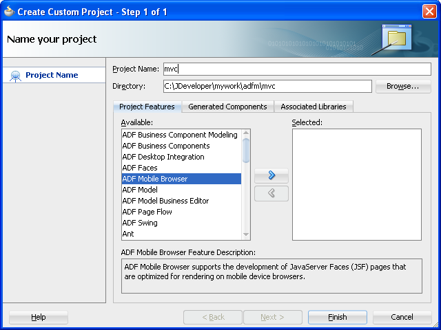

    2. 「新規ギャラリ」で「カテゴリ」を展開し、「プロジェクト」、続いて「カスタム・プロジェクト」を選択し、「OK」をクリックします。
    3. 「カスタム・プロジェクトの作成」ウィザードで、まずプロジェクト名を入力します。たとえば、mvc(モバイル・ビュー・コントローラの省略名)と入力します。
      ヒント:
      モバイル・デバイスのブラウザでより容易に識別される、短いURL文字列を作成するには、小文字、ADFモバイル・ブラウザ・プロジェクトの短縮名、およびその.jspxページを使用してください。2.4項「ADFモバイル・ブラウザ・アプリケーションのテスト」も参照してください。

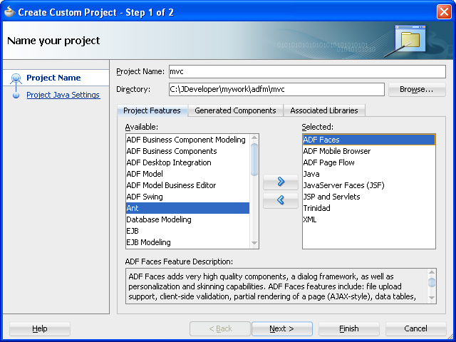

    4. 「ADFモバイル・ブラウザ」を「選択可能」リストから「選択済」リストに移動することによって、プロジェクト用にADFモバイル・ブラウザ機能を選択します。
      図2-4 ADFモバイル・ブラウザ・プロジェクト用のADFモバイル・ブラウザ・テクノロジの選択
      プロジェクト機能として選択されたモバイル・ブラウザ。
      図2-4は、「選択可能」ウィンドウ内の「ADFモバイル・ブラウザ」機能を示しています。「ADFモバイル・ブラウザ」機能を「選択済」ウィンドウに移動すると、Java、JavaServer Faces(JSF)、JSPおよびサーブレット・テクノロジがプロジェクトで使用可能になり、図2-5に示すようにこれらも「選択済」ウィンドウに表示されます。

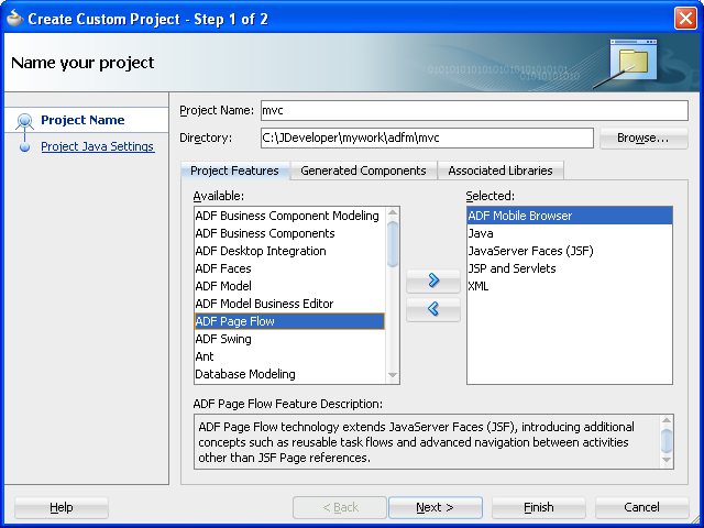

    5. アプリケーションでADFページ・フローを使用する場合は、「ADFページ・フロー」機能を「選択済」ウィンドウに追加します。図2-6に示すように、「ADFページ・フロー」機能により、ADF Faces、ADFページ・フロー、TrinidadおよびXMLテクノロジが追加されます。
      図2-6 ADFモバイル・ブラウザ・プロジェクトへの「ADFページ・フロー」機能の追加
      ページ・フロー・テクノロジの追加。

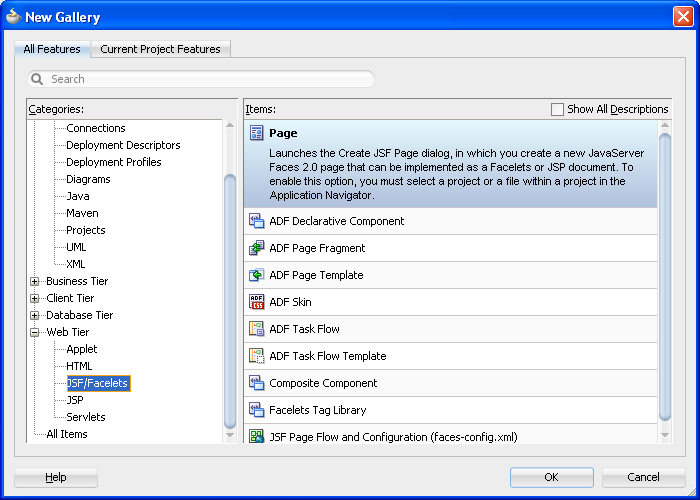

  2. 「新規ギャラリ」で「カテゴリ」を展開し、「Web層」、続いて「JSF/Facelets」を選択し、「ページ」を選択します。「OK」をクリックします。
    注意:
    「フィルタ条件」リストから、「プロジェクト・テクノロジ」(デフォルト)を選択する必要があります。
    図2-8 JSFページの場合の「新規ギャラリ」
    選択されたJSFカテゴリおよびJSFページ・アイテム

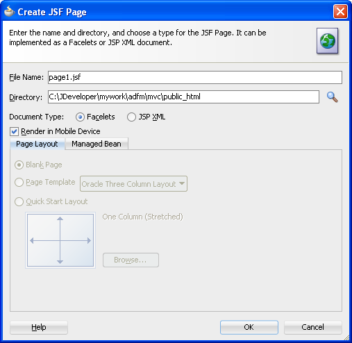

  3. 図2-9に示すように、「JSFページの作成」ダイアログでJSFページの名前を入力します。必要に応じて、ページのディレクトリの場所を入力します。
    注意:
    アプリケーションに「ADFモバイル・ブラウザ」機能を追加済であるため、図2-9に示すように、デフォルトで「モバイル機器での表示」オプションが選択されます。
  4. 図2-9 「JSFページの作成」ダイアログ
    「JSFページの作成」ダイアログ・ボックス。

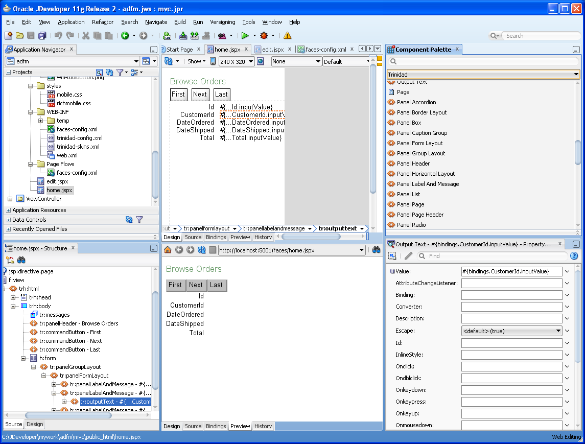

    図2-10は、home.jspxというモバイルJSPページのデザイナを示しています。
  5. 「コンポーネント・パレット」で、図2-10のように「Trinidad」を選択してから、Apache MyFaces Trinidadコンポーネントを使用してページを作成します。これらのコンポーネントを最適化する方法については、第4章「スキニング」のスタイルとパターンの説明を参照してください。
図2-10 Trinidadコンポーネント・パレットの使用
Trinidadコンポーネントを使用した.jspxページの構築。

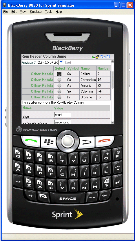

また、ADFモバイル・ブラウザ・アプリケーションをモバイル・デバイス上で直接テストする場合には、テストが必要なすべてのデバイスにアクセスできない可能性があります。さらに、多くのモバイル・デバイスは、インターネットのみにアクセスでき、ファイアウォールの後ろにある開発環境にはアクセスできないため、ファイアウォールによってテストが複雑になることがあります。このような場合は、モバイル・デバイス・エミュレータを使用して、代替のテスト方法を採用します。たとえば、BlackBerryスマートフォン・シミュレータ(図2-11)またはWindows Mobileデバイス・エミュレータ(図2-13)でアプリケーションをテストするには、RIM社の開発者サイト(http://us.blackberry.com/)からスマートフォン・シミュレータをダウンロードするか、Microsoft社の開発者サイト(http://www.microsoft.com)からデバイス・エミュレータをダウンロードします。その後、それらを構成してWebサーバーに接続する必要があります。ADFモバイル・ブラウザのシミュレータおよびエミュレータのダウンロードおよび構成の詳細は、Oracle Technology NetworkのOracle ADFモバイルでのモバイル・アプリケーション開発に関するページにある、ADFモバイルおよびJDeveloperでのモバイル・デバイス・シミュレータの実行に関するドキュメントを参照してください。このページにアクセスするには、Oracle Technology NetworkのOracle Application Development Frameworkの概要ページ(http://www.oracle.com/technetwork/developer-tools/adf/overview/index.html)で「Oracle ADF Mobile」を選択します。
図2-11 BlackBerryスマートフォン・シミュレータでのADFモバイル・ブラウザ・アプリケーションのテスト
BlackBerryシミュレータでのテスト

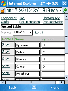

アプリケーションは、デスクトップ・ブラウザでテストした後、エミュレータでテストできます。デスクトップ・ブラウザに表示されたURLを使用できますが、localhostのIPアドレス(127.0.0.1)を使用している場合は、コンピュータのネットワークIPアドレスに変更する必要があります。
ヒント:
ネットワークIPアドレスを取得するには、Windowsシステムの場合はipconfigコマンド・インタフェースを、LinuxまたはUNIXシステムの場合はifconfigコマンドを使用します。
図2-12 デスクトップ・ブラウザでのADFモバイル・ブラウザ・アプリケーションのテスト
デスクトップでのテスト
たとえば、Windows Mobile 6エミュレータを使用してアプリケーションをテストする場合は、アドレスをデスクトップのlocalhostのIPアドレス(127.0.0.1、図2-12)からコンピュータのネットワークIPアドレス(192.0.2.253、図2-13)に変更します。
図2-13 Windows Mobileデバイス・エミュレータでのADFモバイル・ブラウザ・アプリケーションのテスト
Windows Mobileエミュレータでのテスト
また、ページ名の後に続くセッション指定を削除する必要があります。ページ名には通常、.jspxまたは.jspが追加されます。図2-12では、ページ名homeに.jspxが追加されています。
