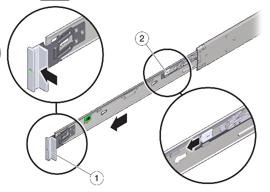

  2. 図3-1に示すように、スライド・レール・アセンブリの前にあるスライド・レール・ロックを探します。
  3. 図3-1に示すように、スライド・レール・ロックを矢印の方向に押し込みながら、スライド・レール・アセンブリからブラケットを止め具に達するまで引き出します。
  4. ブラケット・リリース・ボタンをブラケットの前側に押し込みながら(図3-1)、ブラケットをスライド・レール・アセンブリから引き抜きます。
    図3-1 設置前のスライド・レールの解体
    図3-1の説明が続きます
    「図3-1 設置前のスライド・レールの解体」の説明

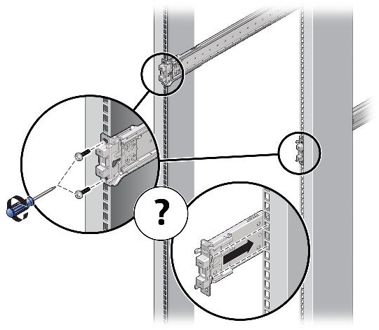

  4. (オプション)取付けねじとケージ・ナットを使用してスライド・レール・アセンブリを取り付ける場合、前方および後方のスライド・レール・ブラケットとラックの柱にM6取付けねじを差し込み、ケージ・ナットでしっかりと締めます。図3-5を参照してください。
    図3-5 ラックへのスライド・レール・アセンブリの取付け
    図3-5の説明が続きます
    「図3-5 ラックへのスライド・レール・アセンブリの取付け」の説明
