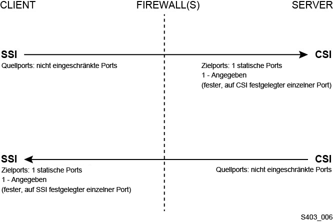

Damit Clientanwendungen mit ACSLS über die ACSAPI kommunizieren können, müssen die folgenden Ports geöffnet sein:
Die Clientanwendung muss mit dem Listening-Port von ACSLS CSI kommunizieren können. Der Standardport ist 30031, er wird von der statischen Variable CSI_INET_PORT festgelegt.
Mit dem folgenden Befehl aus der Unix-Shell können Sie ermitteln, welche Ports von ACSLS verwendet werden, um auf Anforderungen von ACSAPI-Clients zu horchen.
rpcinfo -p | egrep "300031 | 536871166"
Die Port-IDs werden im letzten Feld der Anzeige aufgeführt.
Der ACSAPI-Client (Beispiel: ein NetBackup- oder SAM-QFS-Server) legt seinen festen eingehenden Port mit der Umgebungsvariable SSI_INET_PORT fest. Geben Sie einen Port im Bereich von 1024-65535 an, ausgenommen die Ports 50001 und 50004. Der ACSLS-Server muss mit diesem Port kommunizieren können.
Hinweis: Auf einem ACSAPI-Clientserver werden die Ports 50001 und 50004 für die AF_INET Domain IPC-Kommunikation mit dem Mini-Event Logger und von Clientanwendungen zu SSI verwendet. |
Im Anhang "Firewall Security-Option" im ACSLS-Administratorhandbuch finden Sie weitere Details zur Kommunikation zwischen Clientanwendungen und ACSLS.
