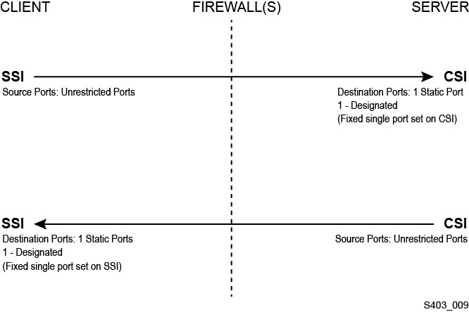

Pour permettre aux applications clientes de communiquer avec ACSLS par le biais de l'ACSAPI, les ports suivants doivent être ouverts :
L'application cliente doit pouvoir communiquer avec le port d'écoute CSI d'ACSLS. Par défaut, il s'agit du port 30031, qui est défini par la variable statique CSI_INET_PORT.
La commande suivante exécutée depuis le shell Unix permet d'identifier les ports utilisés par ACSLS pour écouter les demandes des clients ACSAPI :
rpcinfo -p | egrep "300031 | 536871166"
Les ID des ports sont listés dans le dernier champ de l'affichage.
Le client ACSAPI (un serveur NetBackup ou SAM-QFS par exemple) définit son port entrant fixe à l'aide de la variable d'environnement SSI_INET_PORT. Spécifiez un port compris entre 1024 et 65535, à l'exception des ports 50001 et 50004. Le serveur ACSLS doit pouvoir communiquer avec ce port.
Remarque: Sur un serveur client ACSAPI, les ports 50001 and 50004 sont utilisés pour la communication inter-processus entre le domaine AF_INET et le mini journal des événements ainsi que pour la communication entre les applications clientes et SSI. |
Pour plus d'informations sur la communication entre les applications clientes et ACSLS, reportez-vous à l'annexe relative à l'option Firewall Security Option du guide de l'administrateur d'ACSLS.
