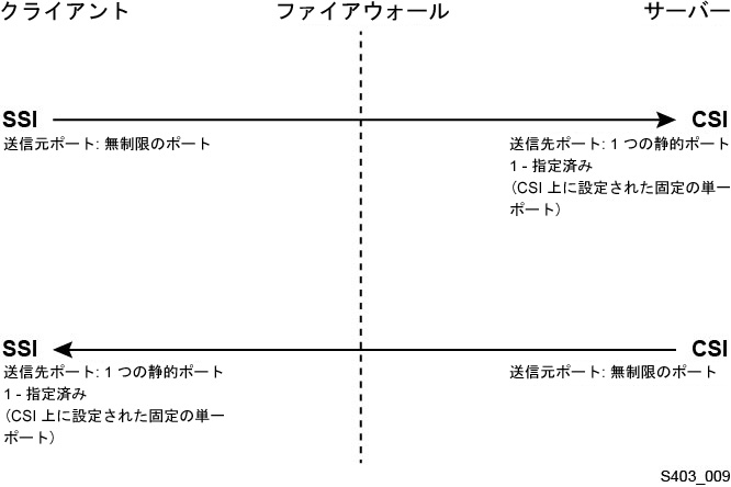

ACSLS ファイアウォールのセキュリティーオプション
テープのマウントおよびテープライブラリの管理に ACSLS を使用するクライアントアプリケーションがファイアウォールによって ACSLS から分離されている場合は、ファイアウォールのセキュリティーオプションを有効にすることをお勧めします。クライアントアプリケーションがファイアウォールによって ACSLS から分離されていない場合でも、ファイアウォールのセキュリティーオプションを実装すれば、次に示すように、ACSLS とそのクライアントアプリケーション間の通信に使用されるポートを制限することで、追加の ACSLS セキュリティーが提供されます。このような理由により、ACSLS 8.1 以降のリリースでは、CSI_FIREWALL_SECURE 静的変数のデフォルト値は TRUE に設定されています。
s403_009.jpgについては周囲の文で説明しています。
詳細については、ACSLS 管理者ガイドでファイアウォールのセキュリティーオプションに関する付録を参照してください。

  • ACSAPI 経由で ACSLS と通信するクライアントアプリケーションの場合は、次のポートが開いている必要があります。
    • クライアントアプリケーションは、ACSLS CSI の待機ポートと通信できる必要があります。このデフォルト値は 30031 であり、CSI_INET_PORT 静的変数で設定されます。
      Unix シェルから次のコマンドを使用すると、ACSAPI クライアントからの要求を待機するために ACSLS で使用されているポートを検出できます。
      rpcinfo -p | egrep "300031 | 536871166"
      ポート ID は、表示の最終フィールドに一覧表示されます。
    • ACSAPI クライアント (NetBackup サーバーや SAM-QFS サーバーなど) は、SSI_INET_PORT 環境変数を使用して固定の受信ポートを設定します。1024 - 65535 の範囲内のポート (ポート 50001 と 50004 は除く) を指定します。ACSLS サーバーは、このポートと通信できる必要があります。
      注:
      ACSAPI クライアントサーバーでは、ミニイベントロガーへの AF_INET ドメインの IPC 通信およびクライアントアプリケーションから SSI への通信用に、ポート 50001 と 50004 が使用されます。
    クライアントアプリケーションと ACSLS 間の通信の詳細については、ACSLS 管理者ガイドのファイアウォールのセキュリティーオプションに関する付録を参照してください。
