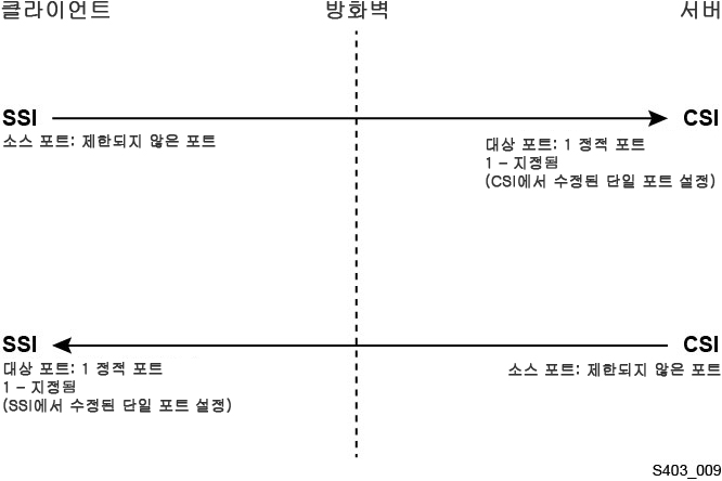

ACSLS 방화벽 보안 옵션
클라이언트 응용 프로그램(ACSLS를 사용하여 테이프를 마운트하고 테이프 라이브러리를 관리함)과 ACSLS가 방화벽으로 분리된 경우, 방화벽 보안 옵션을 사용으로 설정할 것을 권장합니다. 클라이언트 응용 프로그램과 ACSLS가 방화벽으로 분리되지 않았더라도, 방화벽 보안 옵션을 구현하면 아래 표시된 대로 ACSLS와 클라이언트 응용 프로그램 간의 통신에 사용되는 포트를 제한하여 ACSLS 보안을 강화할 수 있습니다. 이러한 이유로 ACSLS 8.1 이상 릴리스에서 CSI_FIREWALL_SECURE 정적 변수가 TRUE로 기본 설정됩니다.
주위의 텍스트는 s403_009.jpg을(를) 설명합니다.
자세한 내용은 ACSLS Administrator’s Guide의 부록 “Firewall Security Option”을 참조하십시오.

  • ACSAPI를 통해 ACSLS와 통신하는 클라이언트 응용 프로그램의 경우 다음 포트를 열어야 합니다.
    • 클라이언트 응용 프로그램은 ACSLS CSI의 수신 포트와 통신할 수 있어야 합니다. 기본값은 30031이며 CSI_INET_PORT 정적 변수로 설정됩니다.
      다음 명령을 Unix 셸에서 사용하여 ACSAPI 클라이언트에서 요청을 수신하기 위해 ACSLS에서 사용 중인 포트를 알아낼 수 있습니다.
      rpcinfo -p | egrep "300031 | 536871166"
      화면의 마지막 필드에 포트 ID가 나열됩니다.
    • ACSAPI 클라이언트(예: NetBackup 또는 SAM-QFS 서버)는 SSI_INET_PORT 환경 변수를 사용하여 고정된 수신 포트를 설정합니다. 1024-65535 범위에서 50001 및 50004를 제외한 포트를 지정합니다. ACSLS 서버는 이 포트와 통신할 수 있어야 합니다.
      주:
      ACSAPI 클라이언트 서버에서 50001 및 50004 포트는 미니 이벤트 로거에 대한 AF_INET 도메인 IPC 통신이나 클라이언트 응용 프로그램에서 SSI로 향하는 통신에 사용됩니다.
    클라이언트 응용 프로그램과 ACSLS 간의 통신에 대한 자세한 내용은 ACSLS Administrator’s Guide의 부록 Firewall Security Option을 참조하십시오.
