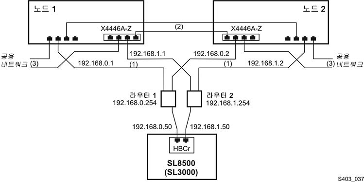

다중 경로 네트워크 구성
중복성은 고가용성 컴퓨팅을 위한 전반적인 체계입니다. 중복성은 서버에만 적용되지 않고 각 서버의 각 통신 인터페이스에도 적용됩니다. 공용 인터페이스의 경우, 이는 Solaris의 IPMP(다중 경로 IP) 사용을 의미합니다. IPMP는 일반적인 시스템 페일오버를 필요로 하지 않고 오류 발생 네트워크 통신에 대한 즉각적인 NIC 복구를 제공합니다. 라이브러리 인터페이스의 경우, 이는 두 개의 독립 경로에서 두 개의 네트워크 인터페이스가 포함되는 이중 TCP/IP 연결 사용을 의미합니다. 한 경로의 요소가 실패할 경우, ACSLS는 대체 인터페이스를 통해 계속 통신을 수행합니다.
ACSLS-HA에는 다음에 대한 중복 네트워크 연결이 필요합니다.
  • 공용 및 클라이언트 통신
  • 라이브러리 통신
  • 개인 노드 간 클러스터 통신
도표 2-1 각 서버 노드의 2개 이더넷 포트에 연결된 단일 HBCr 라이브러리 인터페이스 카드
도표 2-1 에 대한 설명은 다음과 같습니다.
설명 "도표 2-1 각 서버 노드의 2개 이더넷 포트에 연결된 단일 HBCr 라이브러리 인터페이스 카드"
이 절의 그림에서는 각 서버에서 2개의 개별 컨트롤러로 액세스할 수 있는 8개의 이더넷 포트를 보여줍니다. 여기에서는 6개의 포트를 사용해서 3개의 중복 연결을 제공합니다. 이 구성에서 2개 포트는 사용되지 않는 상태로 유지됩니다. 겉으로는 복잡해 보이지만 각 서버에서 단 3개의 이중 경로 이더넷 연결만 있습니다.
  • 서버-라이브러리 통신
  • 개인 네트워크를 통한 서버-서버 하트비트 교환
  • 공용 네트워크를 통한 서버-클라이언트 통신

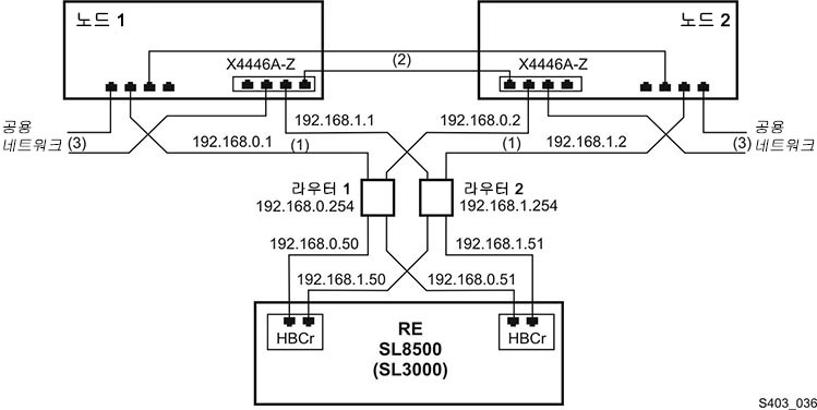

도표 2-2 중복 전자 부품을 사용한 라이브러리의 이중 HBC 구성
도표 2-2 에 대한 설명은 다음과 같습니다.
설명 "도표 2-2 중복 전자 부품을 사용한 라이브러리의 이중 HBC 구성"
중복 전자 부품이 포함된 라이브러리에는 각 서버 노드에서 각 HBCr 라이브러리 컨트롤러로의 2개의 독립 경로가 존재합니다. 하나의 HBCr 인터페이스에서 두 포트 모두에 대한 통신이 실패할 경우 ACSLS-HA는 대체 HBCr 카드에 대한 자동 전환을 호출합니다. 이 모든 작업은 대체 서버 노드에 대한 페일오버 없이 수행됩니다.

라이브러리 인터페이스
2개의 남은 네트워크 인터페이스는 라이브러리 구성에 필요합니다. 이 예제에서는 net1 및 net6을 사용합니다. 도표2-1 및 도표2-2의 경우, 이러한 2개 연결은 클러스터화된 서버 및 라이브러리 사이에 라우터가 단일 실패 지점이 되지 않도록 하기 위해 개별 서브넷을 통해 경로 지정됩니다.
  1. 각 노드에서 2개의 네트워크 인터페이스를 만듭니다.
    # ipadm create-ip net1
    # ipadm create-ip net6
  2. 각 인터페이스의 IP 주소를 지정합니다.
    # ipadm create-addr -T static -a <ip-address> net1/v4
    # ipadm create-addr -T static -a <ip-address> net6/v4
    주소 객체는 일반적으로 인터페이스 및 프로토콜 버전을 사용해서 이름이 지정됩니다(예: net1/v4).
  3. ipmp 구성 확인:
    # ipadm
    NAME              CLASS/TYPE STATE        UNDER      ADDR
    ipmp0             ipmp       ok           --         --
       ipmp0/v4       static     ok           --         123.45.67.89/8
    lo0               loopback   ok           --         --
       lo0/v4         static     ok           --         127.0.0.1/8
       lo0/v6         static     ok           --         ::1/128
    net0              ip         ok           ipmp0      --
    net1              ip         ok           --         --
       net1/v4        static     ok           --         192.168.0.1/8
    net5              ip         ok           ipmp0      --
    net6              ip         ok           --         --
       net6/v4        ip         ok           --         192.168.1.1/8
