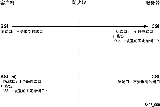

如果通过防火墙将使用 ACSLS 来挂载磁带和管理磁带库的客户机应用程序与 ACSLS 隔开,我们建议启用防火墙安全选项。即使未通过防火墙将客户机应用程序与 ACSLS 隔开,实施防火墙安全选项也可提供附加的 ACSLS 安全性(通过限制用于在 ACSLS 及其客户机应用程序之间通信的端口),如下所示。因此,CSI_FIREWALL_SECURE 静态变量在 ACSLS 8.1 和更高发行版中默认为 TRUE。
周围文本对 s403_009.jpg 进行了说明。

    • 客户机应用程序必须能够与 ACSLS CSI 的侦听端口进行通信。该端口默认为 30031,由 CSI_INET_PORT 静态变量进行设置。
      您可以从 Unix shell 中使用以下命令来搜索哪些端口正由 ACSLS 用来侦听来自 ACSAPI 客户机的请求:
      rpcinfo -p | egrep "300031 | 536871166"
      显示的最后一个字段中将列出端口 ID。
    • ACSAPI 客户机(例如,NetBackup 或 SAM-QFS 服务器)可使用 SSI_INET_PORT 环境变量设置其固定传入端口。指定 1024-65535 范围内的端口(端口 50001 和 50004 除外)。ACSLS 服务器必须能够与此端口通信。
      注:
      在 ACSAPI 客户机服务器上,端口 50001 和 50004 用于 AF_INET 域 IPC 与小型事件记录程序的通信,以及从客户机应用程序到 SSI 的通信。
    有关客户机应用程序与 ACSLS 之间通信的更多详细信息,请参见《ACSLS Administrator’s Guide》中的 "Firewall Security Option" 附录。
