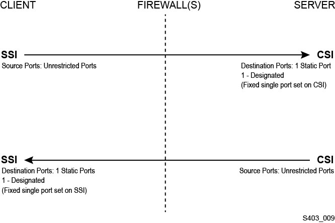

ACSLS 防火牆安全選項
如果使用 ACSLS 來掛載磁帶及管理磁帶櫃的用戶端應用程式,和 ACSLS 之間被防火牆隔開,建議您啟用「防火牆安全選項」。即使用戶端應用程式和 ACSLS 不是被防火牆隔開,實作「防火牆安全選項」仍可限制 ACSLS 與其用戶端應用程式之間的通訊所使用的連接埠,提供額外的 ACSLS 安全,如下所示。基於這些原因,在 ACSLS 8.1 和更新版本中,CSI_FIREWALL_SECURE 靜態變數預設為 TRUE。
周圍文字描述 s403_009.jpg。
如需詳細資訊,請參閱 ACSLS Administrator’s Guide 中的附錄 ”Firewall Security Option”。
