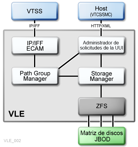

En Figura 1-1, se muestra la arquitectura del subsistema de VLE.
Como se muestra en Figura 1-1, el software de la aplicación de VLE está compuesto por lo siguiente:
HTTP/XML es el protocolo de datos para las comunicaciones entre el host y VLE.
El administrador de solicitudes de la interfaz del usuario universal (UUI), que procesa las solicitudes provenientes de la UUI y produce respuestas al componente de gestión de almacenamiento (SMC) y al software de control de cintas virtuales (VTCS). El administrador de solicitudes de la UUI determina cuáles son los componentes de la VLE que se utilizarán para atender la solicitud.
El administrador de solicitudes de la UUI invoca:
PathGroup Manager para programar las migraciones y recuperaciones de VTV. PathGroup Manager gestiona todos los grupos de rutas, donde cada grupo de rutas gestiona una sola transferencia de datos de VTV entre el VTSS y la VLE.
Storage Manager para programar toda la generación de informes.
El componente VLE Storage Manager gestiona los datos y metadatos de VMVC/VTV en la VLE. VLE Storage Manager almacena datos de VTV y los recupera del ZFS en la matriz JBOD.
TCP/IP/IFF es el protocolo de datos para las comunicaciones entre el host y VLE, donde el componente IP/IFF/ECAM controla las comunicaciones entre VTSS y VLE.

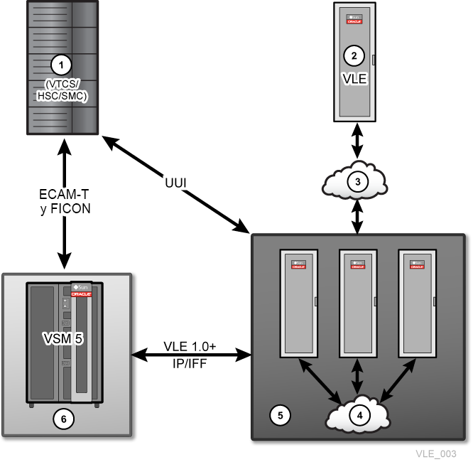

En Figura 1-2, se muestra una configuración de VLE de nodo único.
Como se muestra en Figura 1-2 (donde 1 es el host de MVS y 2 es la biblioteca):
Se admiten varias conexiones TCP/IP (entre los puertos IP de VTSS y los puertos IP de VLE) según se indica a continuación:
Una sola VLE puede conectar hasta a 8 VTSS, por lo que los VTSS pueden compartir las VLE.
Un solo VTSS puede conectar hasta 4 VLE a fin de aumentar el espacio del búfer para las cargas de trabajo intensas.
Un solo VTSS se puede conectar a:
Unidades de cinta real (RTD, Real Tape Drive) únicamente
Otros VTSS (en cluster) únicamente
VLE únicamente
Cualquier combinación de los componentes anteriores.
TCP/IP es el único protocolo compatible para las conexiones entre VLE y el VTSS y para las conexiones entre VLE y los hosts que ejecutan SMC y VTCS.

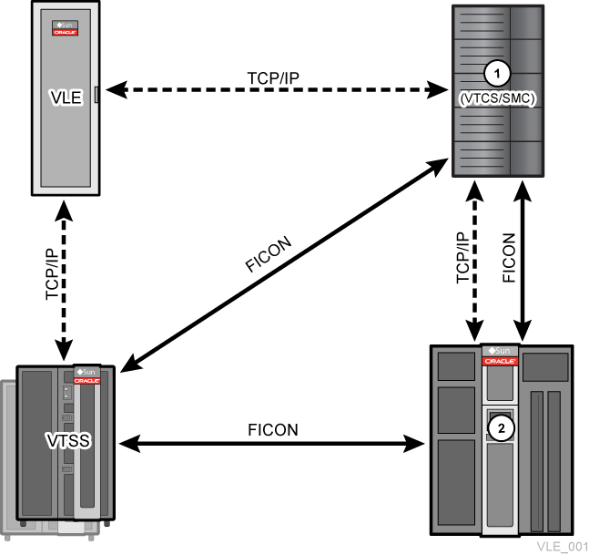

En Figura 1-3, se muestra un complejo de VLE de varios nodos, en el cual los nodos están interconectados a un conmutador 10 GE dedicado, de manera tal que cada nodo pueda acceder a cualquier otro nodo del complejo, donde:
1 - Host de MVS
2 - VLE remota
3 - Red pública
4 - Red privada
5 - Red de varios nodos de VLE
6 - Sistema de almacenamiento de cinta virtual
