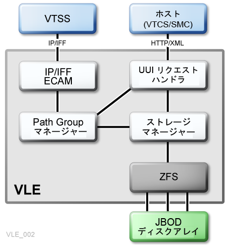

図 1-1 に VLE サブシステムのアーキテクチャーを示します。
図 1-1 VLE サブシステムのアーキテクチャー
図 1-1 については周囲の文で説明しています。
図 1-1 に示すように、VLE のアプリケーションソフトウェアは次のものから構成されます。
  • HTTP/XML は、ホストと VLE との間の通信のためのデータプロトコルです。
  • ユニバーサルユーザーインタフェース (UUI) リクエストハンドラ。ストレージ管理コンポーネント (SMC) および仮想テープ制御ソフトウェア (VTCS) からの UUI リクエストの処理、およびそれらへの応答の生成を行います。UUI リクエストハンドラは、どの VLE コンポーネントを使ってリクエストを処理するかを決定します。
    UUI リクエストハンドラから次のものが呼び出されます。
    • VTV の移行やリコールのスケジューリングを行う PathGroup マネージャー。PathGroup マネージャーによってすべてのパスグループが管理され、各パスグループによって、VTSS と VLE との間の単一の VTV データ転送が管理されます。
    • すべてのレポート生成のスケジューリングを行うストレージマネージャー。
  • VLE ストレージマネージャーコンポーネントは、VLE 上の VMVC/VTV データおよびメタデータを管理します。VLE ストレージマネージャーは、JBOD アレイ上の ZFS に対して VTV データの格納や取得を行います。
  • TCP/IP/IFF がホストと VLE との間の通信のためのデータプロトコルであるのに対し、IP/IFF/ECAM コンポーネントは VTSS と VLE との間の通信を処理します。

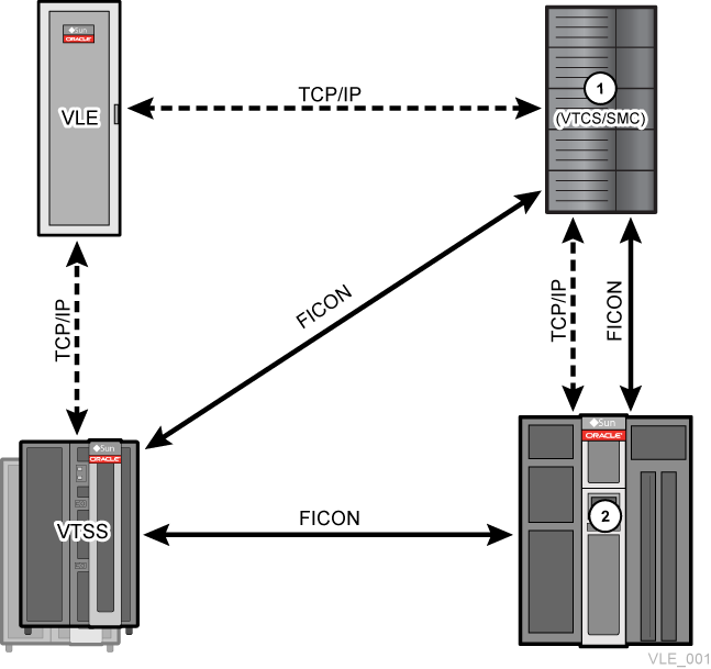

単一ノードの VLE 構成
図 1-2 に、単一ノードの VLE 構成を示します。
図 1-2 VSM システム内の単一ノードの VLE
図 1-2 については周囲の文で説明しています。
図 1-2 に示すように (1 は MVS ホストで 2 はライブラリです):
  • 複数の TCP/IP 接続 (VTSS の IP ポートと VLE の IP ポートとの間) が次のようにサポートされています。
    • 1 台の VLE を最大 8 台の VTSS に接続できるため、VTSS 間で VLE を共有できます。
    • 1 台の VTSS を最大 4 台の VLE に接続できるため、バッファー領域を増やして高いワークロードに対応できます。
  • 単一の VTSS は次に接続できます。
    • RTD のみ
    • (クラスタ化された) ほかの VTSS のみ
    • VLE のみ
    • 上記の任意の組み合わせ。
  • VLE と VTSS との間の接続、および SMC と VTCS が実行されているホストと VLE との間の接続でサポートされるプロトコルは、TCP/IP のみです。

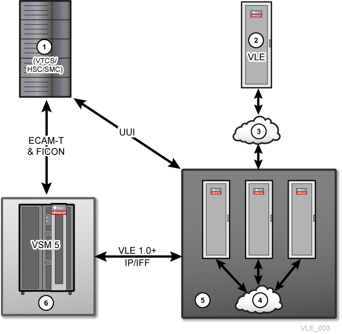

マルチノードの VLE システム
  • マルチノードの VLE システムにより、VLE ストレージシステムの大規模なスケーリングが可能になります。1 ノードから 64 ノードで構成でき、複数のノードがプライベートネットワークによって相互接続されたマルチノードシステムを構築できます。マルチノード VLE は、SMC/VTCS には単一の VLE のように見えます。Version 1.4 では、VLE に 4T バイトの JBOD が付属するようになりました。そのため、単一の VLE は 200T バイト (1 台の JBOD システムの場合) から 100P バイト (フル装備の 64 ノード VLE の場合) まで拡張できます。
注:
これらは、圧縮率を 4:1 と仮定した場合の実効容量です。VLE は最大 64 ノードとして設計されていますが、最大 7 ノードに対してのみ検証されていることにも注意してください。
図 1-3 に、VLE マルチノードコンプレックスを示します。ここでは、ノードが専用の 10GE スイッチに相互接続され、各ノードがコンプレックス内のほかのノードにアクセスできるようになっています。ここでは:
1 - MVS ホスト
2 - リモート VLE
3 - パブリックネットワーク
4 - プライベートネットワーク
5 - VLE マルチノードグリッド
6 - 仮想テープストレージシステム
図 1-3 VLE マルチノードコンプレックス
図 1-3 については周囲の文で説明しています。
