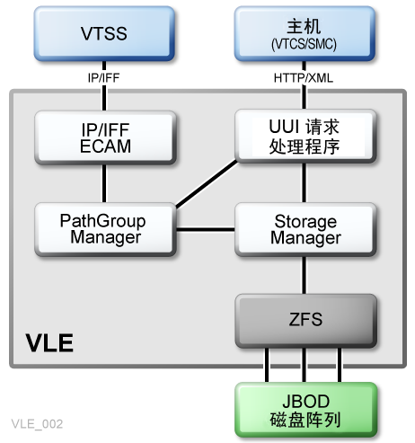

图 1-1 显示了 VLE 子系统体系结构。
图 1-1 VLE 子系统体系结构
周围文本对 图 1-1 进行了说明。
如图 1-1 中所示,VLE 应用程序软件由以下各节组成:
  • HTTP/XML,是主机用于与 VLE 进行通信的数据协议。
  • 通用用户界面 (Universal User Interface, UUI) 请求处理程序,负责处理来自存储管理组件 (Storage Management Component, SMC) 和虚拟磁带控制软件 (Virtual Tape Control Software, VTCS) 的 UUI 请求并进行响应。UUI 请求处理程序将确定使用哪个 VLE 组件处理请求。
    UUI 请求处理程序会调用:
    • PathGroup Manager,用于调度 VTV 迁移和调回。PathGroup Manager 管理所有路径组,其中每个路径组管理 VTSS 和 VLE 之间的单个 VTV 数据传输。
    • Storage Manager,用于调度所有报告生成操作。
  • VLE Storage Manager 组件用于管理 VLE 上的 VMVC/VTV 数据和元数据。VLE Storage Manager 将 VTV 数据存储在 JBOD 阵列上的 ZFS 中并从中检索这些数据。
  • TCP/IP/IFF 是主机用于与 VLE 进行通信的数据协议,其中 IP/IFF/ECAM 组件负责处理 VTSS 和 VLE 之间的通信。

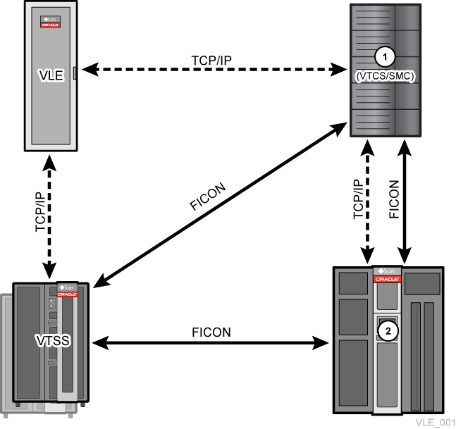

单节点 VLE 配置
图 1-2 显示了单节点 VLE 配置。
图 1-2 VSM 系统中的单节点 VLE
周围文本对 图 1-2 进行了说明。
如图 1-2 所示(其中 1 为 MVS 主机,2 为磁带库):
  • 支持多个 TCP/IP 连接(VTSS 的 IP 端口与 VLE 的 IP 端口之间的连接),具体如下:
    • 一个 VLE 最多可以连接 8 个 VTSS,这些 VTSS 可以共享 VLE。
    • 一个 VTSS 最多可以连接 4 个 VLE,从而为繁重的工作负荷增加缓冲区空间。
  • 一个 VTSS 可以:
    • 仅连接 RTD
    • 仅连接其他 VTSS(群集化)
    • 仅连接 VLE
    • 连接上述任意组合。
  • 对于 VLE 与 VTSS 之间的连接以及 VLE 与运行 SMC 和 VTCS 的主机之间的连接,TCP/IP 是唯一受支持的协议。

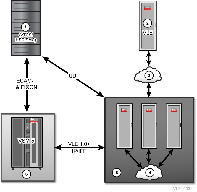

多节点 VLE 系统
  • 多节点 VLE 系统支持大范围扩展 VLE 存储系统。您可以构建由 1 到 64 个节点组成的多节点系统,多个节点通过专用网络互连。多节点 VLE 对 SMC/VTCS 显示为单个 VLE。对于版本 1.4,VLE 现在附带 4Tb 的 JBOD。因此,一个 VLE 可以从 200 TB(对应一个 JBOD 系统)扩展到 100 PB(对应一个完全填充 64 个节点的 VLE)。
注:
这些都是有效容量(假设压缩比为 4:1)。另请注意,VLE 设计为最多包含 64 个节点,但只对最多 7 个节点进行过验证。
图 1-3 显示了一个 VLE 多节点联合体,其中的节点交叉连接到一个专用 10GE 交换机,这样每个节点都可以访问该联合体中的其他任何节点,其中:
1-MVS 主机
2-远程 VLE
3-公共网络
4-专用网络
5-VLE 多节点网格
6-虚拟磁带存储系统
图 1-3 VLE 多节点联合体
周围文本对 图 1-3 进行了说明。
