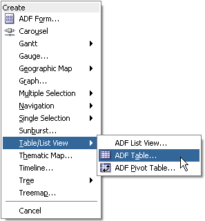

    「データ・コントロール」パネルから項目をドラッグしてページにドロップすると、ドロップした項目に使用できるすべてのデフォルトUIコンポーネントのポップアップ・メニューが表示されます。表示されるコンポーネントは、プロジェクト内のライブラリに基づきます。
    図2-6は、「データ・コントロール」パネルのデータ・コレクションがページにドロップされる際に表示されるポップアップ・メニューを示しています。
    図2-6 「データ・コントロール」パネルからのコンポーネントのドロップ
    ポップアップ・メニューで選択されたADF表
    ポップアップ・メニューから選択したコンポーネントに応じて、そのコンポーネントの外観を定義するためのダイアログがJDeveloperで表示されます。たとえば、ポップアップ・メニューから「ADF表」を選択すると、「表の列の編集」ダイアログが表示されます。
    デフォルトで選択されたUIコンポーネントはまず、対応するビジネス・オブジェクト上で設定されているUIコントロール・ヒントで決定されます。コントロール・ヒントが設定されていない場合、JDeveloperでは標準のフォームおよび表の入力コンポーネントと読取り専用のフォームおよび表の出力コンポーネントが使用されます。リストのコンポーネントは、データ・コントロール・オブジェクトをドロップするときに選択するリストの型に基づいて決定されます。
    コンポーネントを選択すると、JDeveloperではビジュアル・エディタのページにそのUIコンポーネントが挿入されます。たとえば、「データ・コントロール」パネルからコレクションをドラッグして、ポップアップ・メニューから「ADF表」を選択した場合は、図2-7のように、ビジュアル・エディタに表が表示されます。
