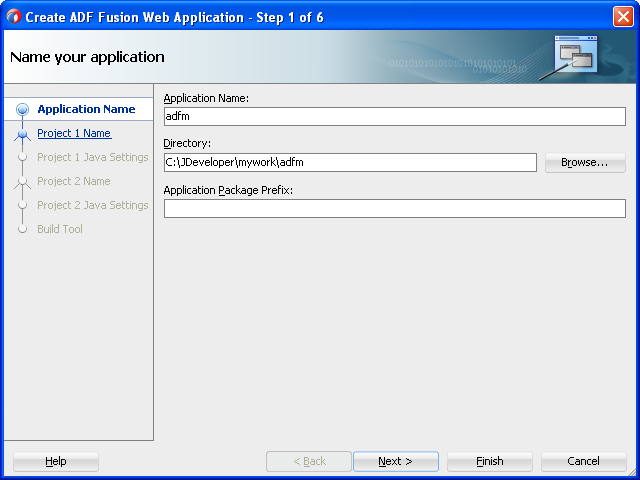

  3. 図2-2に示すように、ADF Fusion Webアプリケーションの作成ウィザードの「アプリケーションの名前付け」ページでアプリケーションの名前を入力し、必要に応じて「ディレクトリ」フィールドにアプリケーションの場所を入力します。
    図2-2 ADFモバイル・ブラウザ・アプリケーションの名前付け
    「アプリケーションの名前付け」ページ。
  4. 「終了」をクリックします。

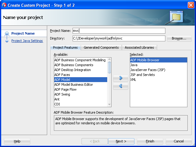

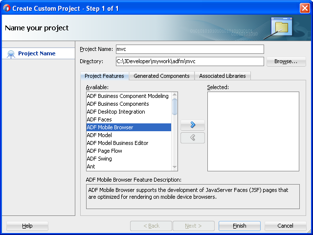

    3. 図2-4に示されているように、カスタム・プロジェクトの作成ウィザードで、まずプロジェクト名を入力します。たとえば、mvc(モバイル・ビュー・コントローラの短縮名)と入力します。
      ヒント:
      モバイル・デバイス上のブラウザ画面に収まりやすい短いURL文字列を作成するには、ADFモバイル・ブラウザ・プロジェクトの短縮名(小文字)と、その.jspxページを使用します。2.4項「ADFモバイル・ブラウザ・アプリケーションのテスト」も参照してください。
    4. 「ADFモバイル・ブラウザ」を「選択可能」リストから「選択済」リストに移動することによって、プロジェクト用にADFモバイル・ブラウザ機能を選択します。
      図2-4 ADFモバイル・ブラウザ・プロジェクト用のADFモバイル・ブラウザ・テクノロジの選択
      選択されたモバイル・ブラウザ・テクノロジ・スコープ。
      図2-4は、「選択可能」ウィンドウ内の「ADFモバイル・ブラウザ」機能を示しています。「ADFモバイル・ブラウザ」機能を「選択済」ウィンドウに移動すると、Java、JSF (JavaServer Faces)、JSPおよびサーブレット・テクノロジがプロジェクトで使用可能になり、図2-5に示すようにこれらも「選択済」ウィンドウに表示されます。

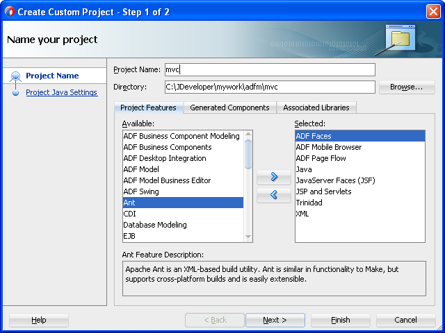

    5. アプリケーションでADFタスク・フローを使用する場合は、「ADFページ・フロー」機能を「選択済」ウィンドウに追加します。図2-6に示すように、「ADFページ・フロー」機能により、ADF Faces、ADFページ・フロー、TrinidadおよびXMLテクノロジが追加されます。
      図2-6 ADFモバイル・ブラウザ・プロジェクトへの「ADFページ・フロー」機能の追加
      ADFページ・フロー・テクノロジを追加します。

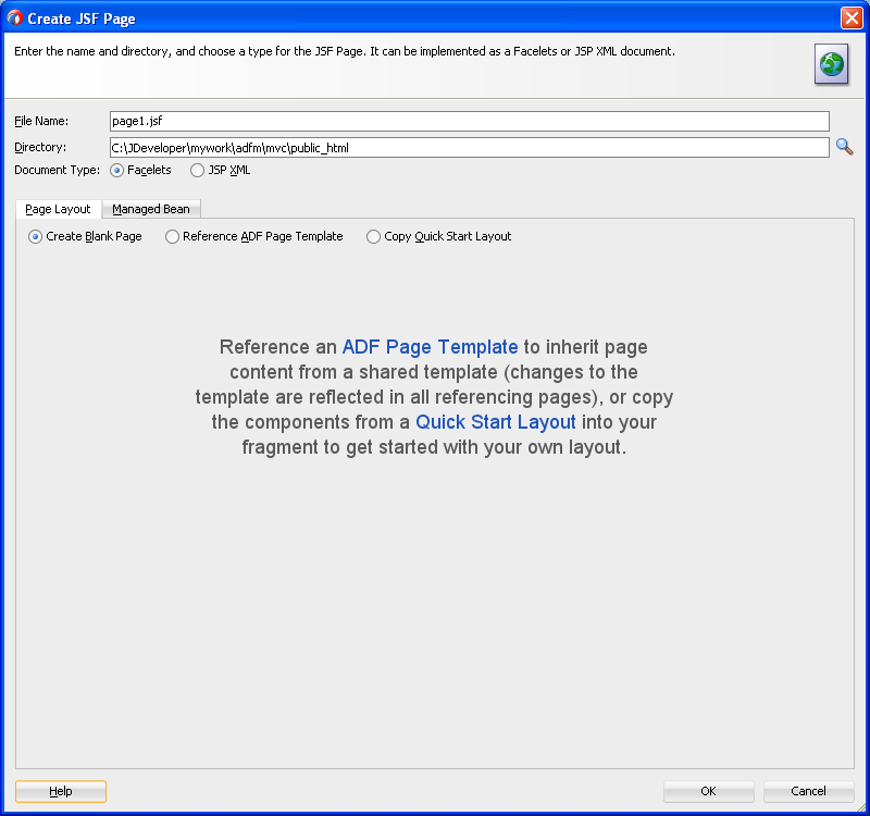

  1. 「アプリケーション」ウィンドウでモバイル・ビュー・コントローラ・プロジェクトを選択し、「新規」→「ページ」を選択します。
  2. 図2-8に示すように、「JSFページの作成」ダイアログで、JSFページの名前を入力します。必要に応じて、ページのディレクトリの場所を入力します。FaceletsまたはJSP XMLを選択できます。
  3. 図2-8 「JSFページの作成」ダイアログ・ボックス
    「JSFページの作成」ダイアログ。

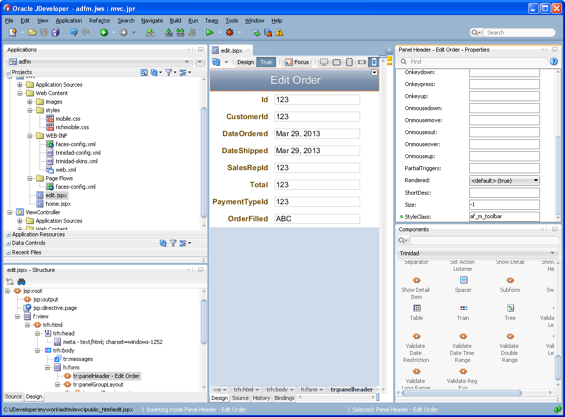

    図2-9は、page1.jsfというモバイルJSFページのデザイナを示しています。
  4. 「コンポーネント」ウィンドウで、図2-9のように「Trinidad」を選択してから、Apache MyFaces Trinidadコンポーネントを使用してページを作成します。これらのコンポーネントの表示を最適化するには、第4章「ADFモバイル・ブラウザ・アプリケーションのスキニング」で説明されているスタイルおよびパターンを参照してください。図2-9は、af_m_toolbarスタイル・クラスをtr:panelHeaderコンポーネントに適用する様子を示しています。これにより、スマートフォン上でページ・ヘッダーがツールバーのような要素としてレンダリングされるようになります。
図2-9 Trinidadコンポーネントの使用
Trinidadコンポーネントの使用。

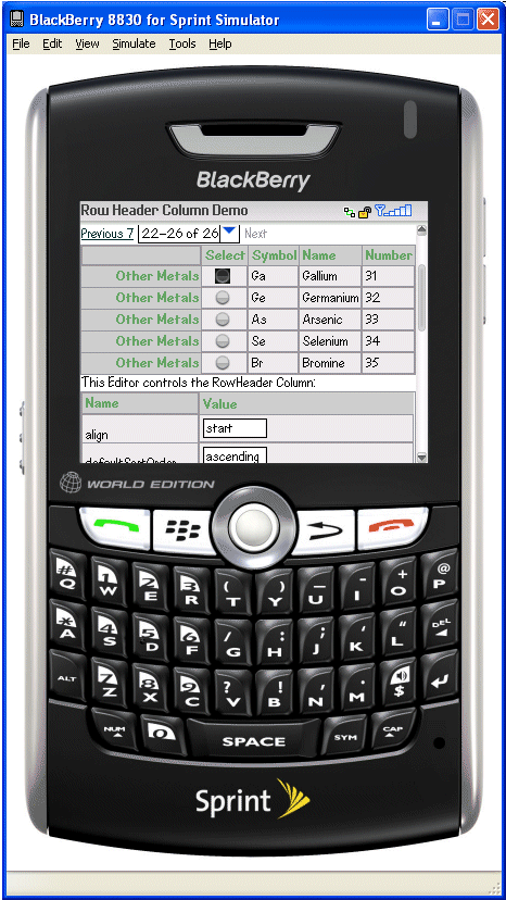

また、ADFモバイル・ブラウザ・アプリケーションをスマートフォン上で直接テストする場合には、テストが必要なすべてのデバイスにはアクセスできない可能性があります。さらに、多くのモバイル・デバイスは、インターネットのみにアクセスでき、ファイアウォールの後ろにある開発環境にはアクセスできないため、ファイアウォールによってテストが複雑になることがあります。そのような場合は、かわりのテスト方法としてスマートフォン・シミュレータを使用できます。たとえば、BlackBerryスマートフォン・シミュレータ(図2-10)またはWindows Mobileデバイス・エミュレータ(図2-12)でアプリケーションをテストするには、RIM社の開発者サイト(http://us.blackberry.com/)からスマートフォン・シミュレータをダウンロードするか、Microsoft社の開発者サイト(http://www.microsoft.com)からデバイス・エミュレータをダウンロードします。その後、それらを構成してWebサーバーに接続する必要があります。ADFモバイル・ブラウザのシミュレータおよびエミュレータのダウンロードおよび構成の詳細は、Oracle Technology NetworkのOracle ADFモバイルでのモバイル・アプリケーション開発に関するページにある、ADFモバイルおよびJDeveloperでのモバイル・デバイス・シミュレータの実行に関するドキュメントを参照してください。このページにアクセスするには、Oracle Technology NetworkのOracle Application Development Frameworkの概要ページ(http://www.oracle.com/technetwork/developer-tools/adf/overview/index.html)で「Oracle ADF Mobile」を選択します。
図2-10 BlackBerryスマートフォン・シミュレータでのADFモバイル・ブラウザ・アプリケーションのテスト

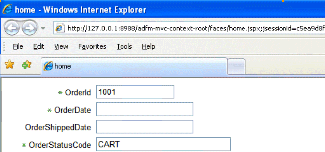

図2-11 デスクトップ・ブラウザでのADFモバイル・ブラウザ・アプリケーションのテスト
デスクトップでのテスト

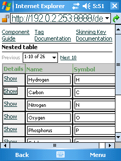

たとえば、Windows Mobile 6エミュレータを使用してアプリケーションをテストする場合は、アドレスをデスクトップのlocalhostのIPアドレス(127.0.0.1、図2-11)からコンピュータのネットワークIPアドレス(192.0.2.253、図2-12)に変更します。
図2-12 Windows Mobileデバイス・エミュレータでのADFモバイル・ブラウザ・アプリケーションのテスト
Windows Mobileエミュレータでのテスト
また、ページ名の後に続くセッション指定を削除する必要があります。ページ名には通常、.jspxまたは.jspが追加されます。図2-11では、ページ名homeに.jspxが追加されています。
