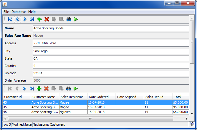

2.1.2 通常のADF Swingフォーム
ADF Swingフォームがクライアント・マシンにデプロイされている場合、ユーザーはそれを使用してフォーム内のデータを表示および操作できます。図2-1に、フレーム・ウィンドウに表示されているADF Swingフォームの例を示します。
図2-1 一般的なADF Swingフォーム
一般的なADF Swingフォーム
フォームの上部にはメニュー・バーがあります。メニュー・バーの下には、マスター表のデータのナビゲーションを制御するナビゲーション・バーがあります。フォームの下部にあるナビゲーション・バーで、ユーザーは、ディテール表を移動および相互作用できます。
この例では、マスター表はOrders表です。いくつかのデータバインドされたテキスト・フィールド・コントロールは、Orders表の列を表し、ORDER_ID、ORDER_DATE、ORDER_SHIPPED_DATEおよびORDER_TOTALを表示します。このフォームは、データバインドされたグリッド・コントロールを使用して、ディテールOrderItems表のデータを表示します。
データが「Order Id」フィールドに入力されると、ADF Swingフォームは、Orders表とOrderItems表の間のマスター/ディテール・アソシエーションを使用して、グリッド・コントロールに表示されるデータを見つけます。グリッド・コントロールに表示されるディテール表の列は、ORDER_ID、PRODUCT_ID、QUANTITYおよびUNIT_PRICEです。これで、フォームに表示されるデータに関するステータスを表示するステータス・バーがフォームに含まれるようになります。
