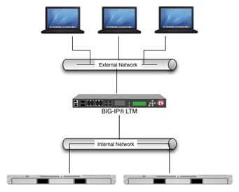

F5 BIG-IP LTMとは、Coherence*Extendクライアント(クライアント層)を実行している1台以上のコンピュータとCoherence*Extendプロキシ・サーバー(プロキシ層)を実行している1台以上のコンピュータとの間にあるハードウェア・デバイスのことです。アプリケーション・トラフィックの保護、最適化およびロード・バランシングに関して多様なテクニックを使用して、LTMによりクライアント接続を複数のクラスタ化プロキシ・サーバーにおいて分散させます。
図B-1は、外部ネットワーク・クライアントと内部ネットワーク・サーバーとの間において設定されているBIG-IPシステムの概念図を示します。
図B-1 F5 BIG-IP LTMの概念図
図B-1の説明が続きます
「図B-1 F5 BIG-IP LTMの概念図」の説明

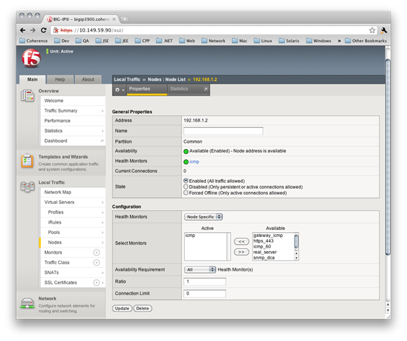

B.2 ノードの作成
ノードとは、ネットワーク上にある物理リソースのIPアドレスを識別するBIG-IPシステム上の論理オブジェクトのことです。Coherence*Extendの場合、内部ネットワークで1台以上のプロキシ・サーバーをホストする各コンピュータに対してノードを構成します。
ノードを作成するには、次の手順を実行します。
  1. BIG-IP構成ユーティリティにログインします。
  2. ナビゲーション・ペインの「Main」タブで、「Local Traffic」を展開してから「Nodes」をクリックします。
  3. 画面の右上隅にある「Create」をクリックします。「New Node」画面が表示されます。
  4. 「Address」設定で、ノードのIPアドレスを入力します。
  5. その他の設定のそれぞれに関して値を指定するか、そのままにするか、変更します。
  6. 「Finished」をクリックします。
図B-2に、ノード構成例を示します。
図B-2 ノード構成例
図B-2の説明が続きます
「図B-2 ノード構成例」の説明

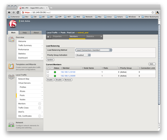

B.3.2 ロード・バランシング・プールのメンバーの追加
プールのメンバーをロード・バランシング・プールに追加するには、次の手順を実行します。
  1. 「Members」タブで、表示されている番号をクリックします。これによって、プールの既存メンバーが一覧表示されます。
  2. 画面の右にある「Add」をクリックします。「New Pool Member」画面が表示されます。
  3. 「Address」ボックスで、「Node List」を選択してからIPアドレスを選択します。
  4. 「Service Port」ボックスで、対応プロキシ・サーバーがリスニングするポート番号を入力します。
  5. その他の設定のそれぞれに関してそのままにするか変更します。
図B-4は、プール構成例を示します。以前に作成したノード上で2つのプロキシ・サーバー用プール・メンバーが稼動し、ポートの9099と9100をそれぞれリスニングしていることが示されています。さらに、接続数最小型ロード・バランシング・ポリシーを使用するようにプールが構成されます。
図B-4 プールのメンバー例
図B-4の説明が続きます。
「図B-4 プールのメンバー例」の説明

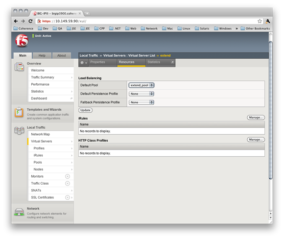

さらに、図B-6に示すように、構成されたプールにトラフィックがこの仮想サーバーにより転送されます。
図B-6 構成プールを使用する仮想サーバー例
図B-6の説明が続きます。
「図B-6 構成プールを使用する仮想サーバー例」の説明

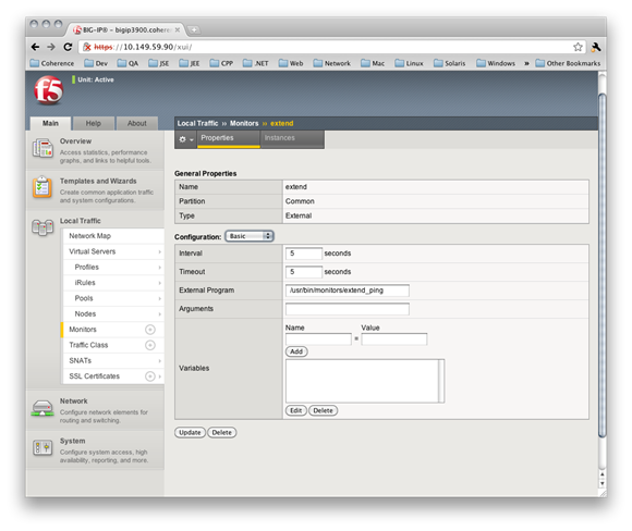

extend_pingスクリプトを使用するようにBIG-IPを構成する手順は次のとおりです。
  1. ナビゲーション・ペインの「Main」タブで、「Local Traffic」を展開してから「Monitors」をクリックします。「Monitors」画面が表示されます。
  2. 画面の右上隅にある「Create」をクリックします。「New Monitor」画面が表示されます。
  3. モニターの名前を「Name」ボックスに入力します。
  4. 「External」を「Type」ドロップダウン・ボックスで選択します。
  5. 次を「External Program」ボックスで入力します。
    /usr/bin/monitors/extend_ping
図B-8は、外部Coherence*Extendヘルス・モニター構成例を示します。
図B-8 シェル・スクリプトで実装されたCoherence*Extendヘルス・モニター例
図B-8の説明が続きます
「図B-8 シェル・スクリプトで実装されたCoherence*Extendヘルス・モニター例」の説明

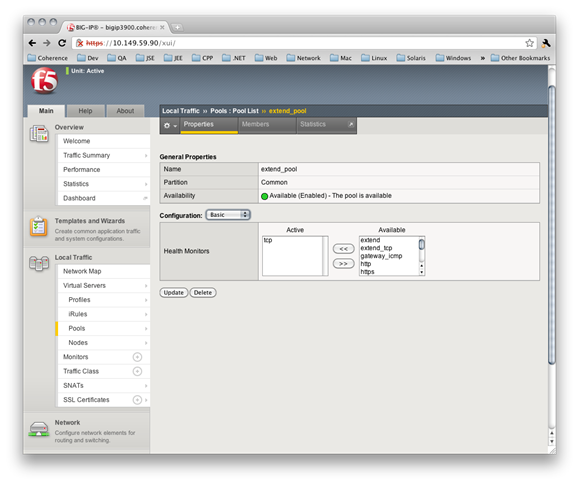

B.6.2 カスタム・ヘルス・モニターをロード・バランシング・プールと関連付ける方法
カスタム・ヘルス・モニターはロード・バランシング・プールと関連付ける必要があります。カスタムCoherence*Extendモニターを作成したら、それをCoherence*Extendロード・バランシング・プールと関連付けます。
カスタム・ヘルス・モニターをロード・バランシング・プールと関連付けるには、次の手順を実行します。
  2. ナビゲーション・ペインの「Main」タブで、「Local Traffic」を展開してから「Pools」をクリックします。「Pools」画面が表示されます。
  3. Coherence*Extendプールの名前をクリックします。「Pool」画面が表示されます。
  4. カスタムCoherence*Extendヘルス・モニターの名前を「Health Monitors」ボックスで選択します。
  5. 「Update」をクリックします。
図B-9は、カスタム・ヘルス・モニターを使用するCoherence*Extendプールを示します。
図B-9 Coherence*Extendプールをカスタム・ヘルス・モニターと関連付ける方法
図B-9の説明が続きます
「図B-9 Coherence*Extendプールをカスタム・ヘルス・モニターと関連付ける方法」の説明

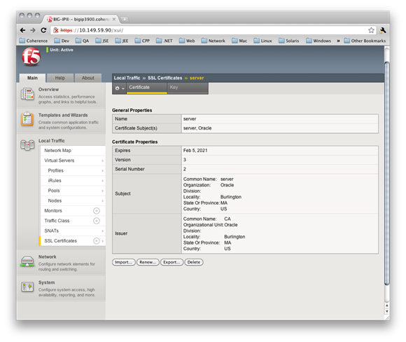

B.7.1 サーバーのSSL証明書とキーのインポート
サーバーのSSL証明書とキーをBIG-IPシステムにインポートする手順は、次のとおりです。
  2. ナビゲーション・ペインの「Main」タブで、「Local Traffic」を展開し、マウスのポインタを「SSL Certificates」の上に移動してから「Import」選択します。「SSL Certificate」画面が表示されます。
  3. 「Import Type」ドロップダウン・ボックスで、「PKCS12」を選択します。
  4. 証明書の名前を「Certificate Name」ボックスに入力します。
  5. 「Choose File」をクリックしてから、サーバーのPKCS12ファイルを参照します。
  6. PKCS12ファイルのパスワードを入力します。
  7. 「Import」をクリックします。
図B-10は、サーバーSSL証明書構成例を示します。
図B-10 BIG-IPシステムにおけるSSL証明書構成例
図B-10の説明が続きます
「図B-10 BIG-IPシステムにおけるSSL証明書構成例」の説明

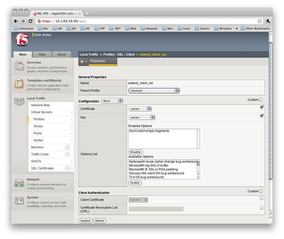

B.7.2 クライアントSSLプロファイルの作成
クライアントSSLプロファイルを作成するには、次の手順を実行します。
  1. ナビゲーション・ペインの「Main」タブで、「Local Traffic」を展開し、マウスのポインタを「Profiles」の上に移動してから「SSL」の上に移動し、「Client」選択します。「Client SSL Profiles」画面が表示されます。
  2. 画面の右上隅にある「Create」をクリックします。「New Client SSL profile」画面が表示されます。
  3. クライアントSSLプロファイルの名前を「Name」ボックスに入力します。
  4. 右側で「Custom」チェック・ボックスを選択します。
  5. 以前にインポートしたサーバー証明書の名前を「Certificate」と「Key」の両ドロップダウン・ボックスで選択します。
図B-11は、クライアントSSLプロファイル構成例を示します。
図B-11 SSLプロファイル構成例
図B-11の説明が続きます
「図B-11 SSLプロファイル構成例」の説明

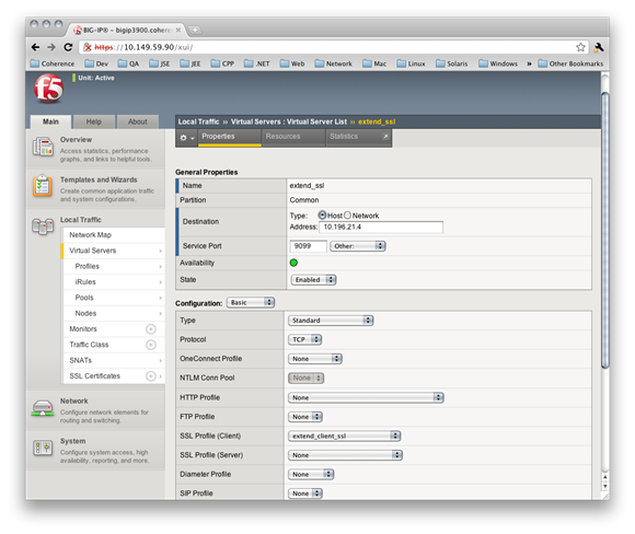

B.7.3 クライアントSSLプロファイルの関連付け
クライアントSSLプロファイルを使用するようにCoherence*Extend仮想サーバー構成を変更する手順は次のとおりです。
  1. ナビゲーション画面の「Main」タブで、「Local Traffic」を展開してから「Virtual Servers」をクリックします。「Virtual Servers」画面が表示されます。
  2. 仮想サーバーの名前をクリックします。
  3. クライアントSSLプロファイルの名前を「SSL Profile (Client)」ドロップダウン・ボックスで選択します。
  4. 「Update」をクリックします。
図B-12は、クライアントSSLプロファイルを使用する仮想サーバー構成例を示します。
図B-12 クライアントSSLプロファイルのある仮想サーバー構成例
図B-12の説明が続きます
「図B-12 クライアントSSLプロファイルのある仮想サーバー構成例」の説明
