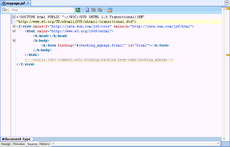

18.1.1 ソース・エディタの使用
ソース・エディタは、Webページを対象とした基本的なコード・エディタです。ソース・エディタを使用して、ページをビジュアル表示できるビジュアル・エディタとともにページのカスタム・コードを作成します。図18-1は、JSFページ用のソース・エディタを示しています。
図18-1 一般的なJSFコードが表示されたソース・エディタ
ソース・エディタ
ソース・エディタには、コード作成タスクを簡略化する機能が組み込まれています。表18-1に、ソース・エディタの主な機能を示します。

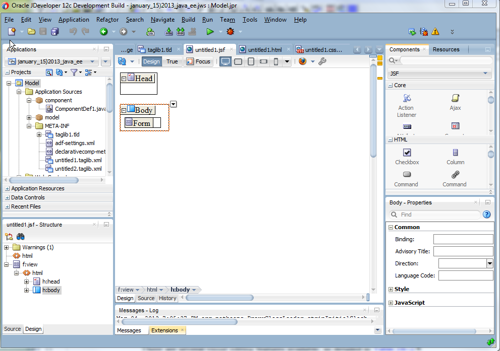

18.1.2 ビジュアル編集環境での作業
JSP/HTMLビジュアル・エディタは、JSP、JSF、FaceletsおよびHTMLページを含むすべてのWebページをWYSIWYG編集するために使用します。
Webページの要素は、ビジュアル・エディタでは視覚的に表示されるか、または構造的に表されます。JSTLを含むJSPタグおよびBC4Jタグはアイコンおよびタグ名として表示されますが、HTMLページはブラウザのルック・アンド・フィールに基づいてレンダリングされます。画面を前後に切り替えたり分割することにより、デザイン時にソース・エディタを表示できます。
ビジュアル・エディタは「コンポーネント」ウィンドウと同時に開き、図18-2に示すように、ページへのドラッグ・アンド・ドロップに対応します。
図18-2 JSFページに対するビジュアル・エディタ
JSFビジュアル・エディタのイメージ
表18-2に詳細を示すとおり、いくつかのビジュアル編集機能が使用できます。

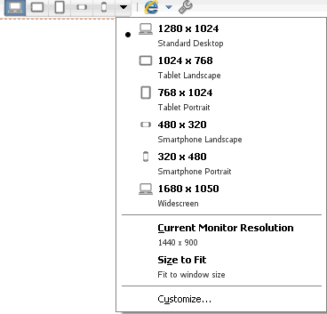

モバイル・デバイスの表示
モバイル対応JSPドキュメントの場合、選択したデバイス・カテゴリのビュー・ポートが設計ビューでエミュレートされます。ツールバーには、デバイス・カテゴリ・アイコンが参照デバイス・ドロップダウン・リストとともに表示されます。

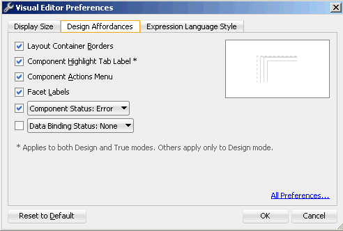

18.1.2.2 デフォルトの環境設定の変更方法
「設定」ページを使用して、ビジュアル編集ウィンドウのルック・アンド・フィールを変更します。次の機能を使用できます。
  • テキストの前景色/背景色、要素/タグの輪郭色、およびカレットの色
  • ビジュアル・エディタと「構造」ウィンドウまたはソース・エディタの同期化
  • エラーと警告の表示
  • タグ名の表示
デフォルト設定を変更する手順は次のとおりです。
  1. メイン・メニューから、「ツール」→「プリファレンス」を選択します。
  2. 「JSP/HTMLビジュアル・エディタ」を選択します。
  3. オプションを選択し、フィールドを設定します。
  4. 「OK」をクリックします。

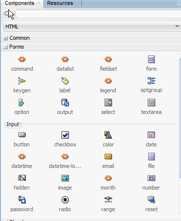

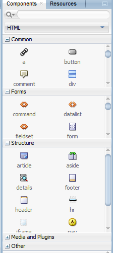

18.1.2.13 「コンポーネント」ウィンドウからの要素の挿入方法
UIとデータ要素をWebページに追加するには、「コンポーネント」ウィンドウを使用します。挿入ポイントを選択すると、そのポイントは「構造」ウィンドウとページの両方で選択されるため、挿入位置を視覚的にも階層的にも確認できます。
詳細は、第18.1.4項「「コンポーネント」ウィンドウの使用方法」を参照してください。
ページ要素を挿入するには、次のようにします。
  1. 「コンポーネント」ウィンドウのパッケージまたはページをドロップダウン・リストから選択します。「コンポーネント」ウィンドウはコンテキスト依存であり、アクティブなファイルに関連するオプションのみが表示されます。
  2. 次のいずれかのオプションを選択します。
    • 挿入ポイントを選択して、挿入する要素をクリックします。
    • 要素を「コンポーネント」ウィンドウから挿入ポイントまでドラッグします。
  3. 要素のタイプによっては挿入ダイアログが表示され、ファイルの選択や挿入、またはタグ属性の入力を求められます。現在の挿入ポイントでコンポーネントが有効でない場合、挿入は失敗します。
ページ要素を挿入すると、その要素のソース・コードが自動的に生成されます。要素を削除すると、コードが削除されます。

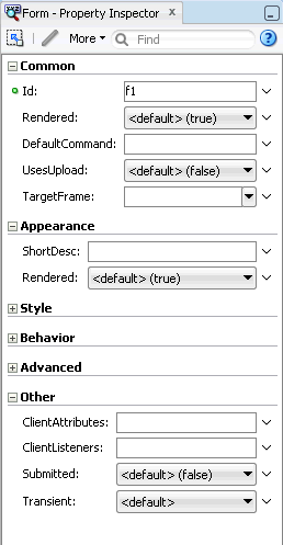

18.1.2.14 要素プロパティの設定および変更方法
「プロパティ」ウィンドウに、選択した要素のプロパティが表示されます。プロパティの設定または変更は、どの要素に対しても実行できます。設定済のプロパティ値には緑色のボックスが表示されます。「プロパティ」ウィンドウが表示されていない場合は、「表示」→「プロパティ」ウィンドウを選択するか、ショートカット・キーを使用して[Ctrl]と[Shift]を押しながら[I]を押します。変更を元に戻すには、メイン・メニューから「編集」→「操作を戻す」を選択します。プロパティを元の値にリセットするには、「デフォルトに設定」ボタンを使用します。
詳細は、第18.1.3項「「プロパティ」ウィンドウの使用方法」を参照してください。
要素のプロパティを設定するには、次のようにします。
  1. 要素を選択します。
  2. プロパティを選択します。簡単な説明が下部に表示されます。
    注意:
    「プロパティ」ウィンドウの最上部の「検索」を使用して、プロパティを検索することもできます。
  3. 次のオプションから選択します。
    • テキスト・フィールドには、そのプロパティに対する文字列値(テキスト値や数値など)を入力し、[Enter]を押します。
    • 値フィールドに下向きの矢印が表示されている場合、矢印をクリックし、リストから値を選択して[Enter]を押します。
    • 省略記号(...)をクリックして、そのプロパティ用のエディタ(色またはフォント・セレクタなど)を表示します。値を設定して、「OK」をクリックします。
    プロパティのエディタを表示するには、要素をダブルクリックします。

18.1.3 「プロパティ」ウィンドウの使用
「プロパティ」ウィンドウを使用してコンポーネントのプロパティの表示と編集を行います。
編集しているページでコンポーネントを選択すると、図18-5に示すように、「プロパティ」ウィンドウのタイトル・バーにコンポーネントの名前が表示されます。メイン・エリアには、コンポーネントのプロパティとその値が表示されます。アクティブなツールで1つまたは複数のコンポーネントを選択した場合、タイトル・バーに「複数」と表示され、選択したコンポーネント間で共有されるプロパティのみが表示されます。
図18-5 「プロパティ」ウィンドウ
プロパティ・インスペクタ
「プロパティ」のメイン・エリアには、プロパティのグループが、開閉できる名前の付いたセクションに表示されます。コンポーネントのプロパティがフィールド、ドロップダウン・リストまたはコンボ・ボックスに表示されます。ブール型プロパティの場合は、プロパティ名の前のチェック・ボックスに現在の値が示されます。EL式を受け入れるブール型プロパティは、現在値が式であるか、またはtrueかfalseの明示的な値であるかに応じて、フィールドまたはドロップダウン・リストのいずれかを使用します。
プロパティの説明または追加オプションを表示するには、プロパティ名、フィールド、ドロップダウン・リストまたはコンボ・ボックスを右クリックして、ポップアップ・ウィンドウを表示します。ポップアップ・ウィンドウのサイズを変更するには、ウィンドウの右下隅をドラッグします。ポップアップ・ウィンドウのサイズを変更すると、サイズを再変更するまでは、プロパティの後続のポップアップ・ウィンドウすべてに新規サイズが使用されます。
「プロパティ」ウィンドウの最上部には、表18-5に示すように、共通タスク用にいくつかのアイコン・ツールが表示されます。
表18-5 「プロパティ」ウィンドウのツールバーのアイコン機能
アイコン 名前 説明
自動拡張の有効化/無効化
自動拡張の有効化/無効化
「プロパティ」ウィンドウの自動展開をオンとオフに切り替えて、カーソルがウィンドウにあるときに全コンテンツを表示するために使用します。フォーカスがユーザー・インタフェースの他の部分に移動すると、ウィンドウはデフォルトの位置に戻ります。
データ・コントロールにバインド
ADFコントロールにバインド
クリックすると、選択したADFデータ・コントロールにプロパティがバインドまたはリバインドされます。
18.1.3.1 プロパティの編集方法
プロパティ値を編集するには、新しい値をフィールドに入力するか、またはドロップダウン・リストを使用して値の固定セットから値を選択します。プロパティ値を編集する場合、緑色のドット・アイコンがプロパティ名の横に表示され、プロパティがデフォルト設定から変更されたことを示します。プロパティの編集に使用可能な追加オプションは次のとおりです。
  • フィールドまたはボックスの後ろにあるドロップダウン矢印をクリックして、プロパティ・エディタまたはブラウザ・ツールを使用してプロパティの値を選択または入力します。
  • フィールドまたはボックスの後ろにあるドロップダウン矢印をクリックしてポップアップ・ウィンドウを表示し、コマンドを選択するか、プロパティ・エディタまたはビルダー・ツールを選択してプロパティの値を選択または入力します。
  • チェック・ボックスのあるブール・プロパティの場合、チェック・ボックスを選択または選択解除して値を変更します。
  • EL式の受入れが可能なブール・プロパティの場合、フィールドに式を入力するか、フィールドの後ろにある下矢印をクリックしてビルダー・ツールを使用して値を入力します。
18.1.3.2 カスタム・プロパティ・エディタの作成方法
独自のプロパティ・エディタを作成して、表示をカスタマイズします。プロパティ・エディタでタグがサポートされている場合、タグは、固定された値セットとして表示されます。エディタでタグがサポートされていない場合は、カスタム編集がサポートされているかどうかのチェックが行われます。どれもサポートされていない場合は、テキスト・エディタが表示されます。
JDeveloperアプリケーションを起動すると、ロールを選択するためのオプションが表示されます。「カスタマイズ開発者」を選択すると、次のオプションが表示されます。
  • プロパティ値を編集すると、オレンジのドットがプロパティ名の横に表示されます。(「デフォルト」ロールで編集されたプロパティ値の場合、プロパティの横に緑色のドットが表示されます)。
  • テキストのみのプロパティの横にあるプロパティ・メニューから、「カスタマイズの削除」を選択して、同じカスタマイズ・レイヤー・コンテキストで適用されていた既存のカスタマイズを削除します。

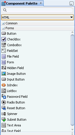

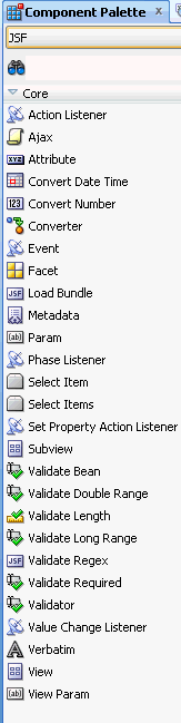

18.1.4 「コンポーネント」ウィンドウの使用
「コンポーネント」ウィンドウにはコンポーネント・ライブラリが表示され、簡単なドラッグ・アンド・ドロップ操作が使用できます。使用可能なプロパティは、開いているファイルのタイプによって異なります。たとえば、HTMLファイルを編集している場合、図18-6に示すように、共通するHTMLコンポーネントのリストが「コンポーネント」ウィンドウに表示されます。
図18-6 「コンポーネント」ウィンドウのHTMLコンポーネント
コンポーネント・パレットのHTMLコンポーネント
18.1.4.1 「コンポーネント」ウィンドウの使用
ファイルとページのコンポーネントは、「コンポーネント」ウィンドウでページとして編成されます。上部のドロップダウン・リストから、目的のページを選択します。
コンポーネントをファイルに挿入するには、そのファイルをエディタの挿入ポイントまでドラッグします。コンポーネントをクリックし、エディタ内をクリックして挿入できる場合もあります。
次のように、様々な機能が使用できます。
  • コンポーネントを名前で検索するには、名前または名前の一部を双眼鏡アイコン・フィールドに入力して、緑色の実行矢印をクリックします。
  • デフォルトで、コンポーネントはリスト・ビュー(アイコンと名前)で表示されます。表示をアイコンのみの表示に変更するには、コンポーネントを右クリックして、「アイコンで表示」または「一覧で表示」を選択します。
  • よく使用されるコンポーネントを追加するには、コンポーネントを右クリックして「お気に入りに追加」を選択します。コンポーネントが「お気に入り」パネルに追加されます。
  • JSPタグ・ライブラリのあるプロジェクトの場合、選択可能なJSPタグ・ライブラリのリストを変更するには、「コンポーネント」ウィンドウを右クリックして「タグ・ライブラリの編集」を選択します。

「コンポーネント」ウィンドウには、JSFページにドラッグ・アンド・ドロップできる標準的なJSFコンポーネントが表示されています。JSFページを作成すると、バッキングBeanが作成され、ページに配置するすべてのコンポーネントおよび対応するプロパティに自動的にバインドされます。
ローカライゼーションの場合、コンテンツ・コンポーネントをページに追加すると、リソース・バンドルが自動的に追加されます。リソース・バンドルを管理したり、アプリケーションのプロジェクト・プロパティ機能で新規リソース・バンドルを作成できます。
用意されている多くの標準コンポーネント・オプションの中には、図18-13に示すように、「プロパティ」を使用して構成可能な検証および変換用のコンポーネントや、JSFページのエラー・メッセージ出力を設定する上で役立つメッセージ・コンポーネントなどがあります。
図18-13 「コンポーネント」ウィンドウで使用可能なコアJSFコンポーネント
コンポーネント・パレットのコアJSF
18.2.2.1 JSFタグ・ライブラリの使用
「コンポーネント」ウィンドウで使用可能なコンポーネントは、JSF 2.0 Faceletのタグ・ライブラリに対応しています。このタグについては、表18-11に詳しく説明しています。

18.2.2.2 標準JSFコンポーネントのタグ属性の使用
コンポーネントのタグ属性を表示および設定するには、「プロパティ」ウィンドウを使用します。属性を選択すると、属性リストの下のテキスト領域に、その属性の簡単な説明が表示されます。ほとんどのJSF標準コンポーネントのタグ属性には、値バインディング式(#{expression})を使用できます。
コンポーネントをJSFページに追加すると、「プロパティ」ウィンドウには、そのコンポーネントのタグに対してサポートされる属性が、次のカテゴリにグループ化されて表示されます。
  • 共通: id、titleのように一般的に使用されます。ローカライゼーションの場合、langおよびdirなどの言語翻訳属性があります。
  • 外観: リンクやテキストなどがページ上でどのように表示されるかを定義します。
  • スタイル: background、fontなどのHTMLのプレゼンテーション属性に使用されます。
  • JavaScript: onclick、onkeypress、onmouseoverなど、クライアント側のスクリプトをイベントに関連付けるためのJavaScript属性に使用されます。

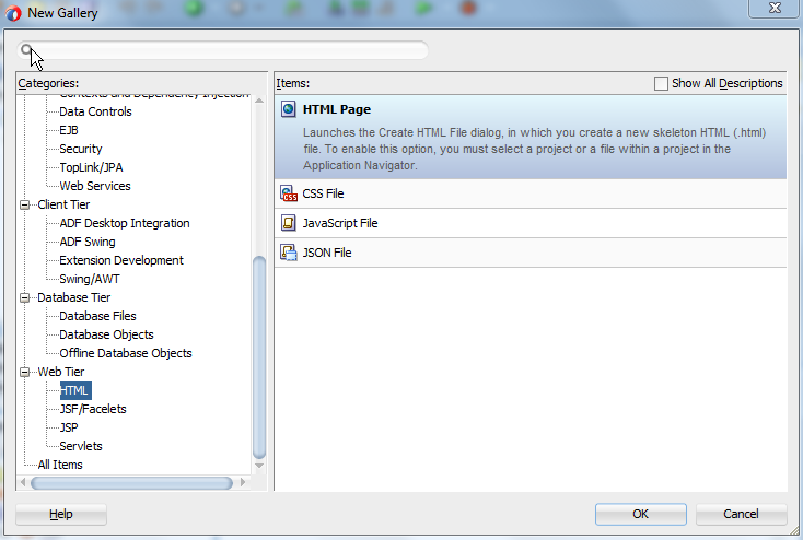

  1. 「ファイル」→「新規」→「ギャラリから」に移動します。
  2. Web Tierノードを開いて、「JSF/Facelets」を選択します。
  3. 「アイテム」リストから「コンポジット・コンポーネント」を選択します。「JSFコンポジット・コンポーネントの作成」ダイアログの指示に従って、情報を入力します。

ファイル名myfile.jspを付けてJSFページを作成し、デフォルトのマネージドBeanを自動作成するように選択した場合は、.backing.Myfile.javaというバッキングBeanが作成され、「ViewController」プロジェクトの\srcディレクトリに配置されます。このバッキングBeanはアプリケーション・リソース・ファイル(faces-config.xml)でマネージドBeanとして構成され、デフォルトのマネージドBean名はbacking_myfileとなります。
自動コンポーネント・バインディングが有効な場合、ページに挿入するコンポーネントは、例18-1および例18-2に示すように、バッキングBeanのプロパティに(binding属性を介して)自動的にバインドされます。
例18-1 デフォルトのマネージドBeanを使用したJSFページ(myfile.jsf)
<h:form binding="#{backing_myfile.form1}">
   <h:inputText binding="#{backing_myfile.inputText1}"/>
   <h:commandButton value="button0"
      binding="#{backing_myfile.commandButton1}"
      action="#{backing_myfile.commandButton_action}"/>
</h:form>
例18-2 デフォルトのバッキングBeanのJavaファイル: Myfile.java
package view.backing;
import javax.faces.component.html.HtmlForm
import javax.faces.component.html.HtmlCommandButton
import javax.faces.component.html.HtmlInputText;
public class Myfile
 private HtmlForm form1;
 public void setForm1(HtmlForm form1)
this.form1 = form1;
 public HtmlForm getForm1()
return form1;
private HtmlInputText inputText1;
public void setInputText1(HtmlInputText inputText1)
public HtmlInputText getInputText1()
return inputText1;
private HtmlCommandButton commandButton1;
public void setCommandButton1(HtmlCommandButton commandButton1)
this.commandButton1 = commandButton1;
return commandButton1;
public String commandButton_action()
// Add event code here...
return null;
<managed-bean>
 <managed-bean-name>backing_myfile</managed-bean-name>
<managed-bean-class>view.backing.Myfile</managed-bean-class>
 <managed-bean-scope>request</managed-bean-scope>
</managed-bean>

自動コンポーネント・バインディングを有効または無効にするには、次のようにします。
  1. ビジュアル・エディタでJSFページを開きます。
  2. 「設計」→「ページ・プロパティ」を選択します。
  3. 「コンポーネント・バインディング」をクリックします。
  4. 「自動バインド」オプションの選択を解除するか、このオプションを選択します。

プロパティを値バインドするには、「プロパティ」ウィンドウを使用します。
コンポーネントをプロパティに値バインドするには、次のようにします。
  1. ビジュアル・エディタでコンポーネントを選択します。
  2. 「プロパティ」ウィンドウで、適切なフィールドのドロップダウン・メニューをクリックし、「式ビルダー」を選択します。
  3. Beanのプロパティまたはリソース・バンドル内の値にバインドするEL式を入力します。

リソース・バンドルをJSFページに追加するには、「コンポーネント」ウィンドウからLoadBundleコンポーネントをドラッグします。
JSFでローカライズ・リソース・バンドルを使用する手順は、次のとおりです。
  1. ローカライズ・メッセージおよびデータ文字列に対するキーと値のペアを含んだリソース・バンドルを作成します。ローカライズ・バンドルをアプリケーションのクラスパスに配置します。
  2. 「アプリケーション」ウィンドウで、faces-config.xmlをダブルクリックしてJSF構成エディタで開きます。「概要」に切り替えます。
  3. 「アプリケーション」をクリックし、右矢印をクリックして「ロケール構成」を開きます。
  4. 「ロケール構成」の下にある「デフォルトのロケール」の値を入力します。「サポートされているロケール」で、「新規」をクリックして、サポートされているロケールに対するISOロケール識別子を追加します。サポートされているロケールは複数追加できます。
  5. ビジュアル・エディタでJSFページを開きます。
  6. 「コンポーネント」ウィンドウで、ドロップダウン・リストから「JSF Core」を選択して、LoadBundleをページにドラッグ・アンド・ドロップします。リソース・バンドルのベース名、およびリクエスト範囲指定で使用されるマップ変数の任意の名前を入力するためのダイアログが表示されます。

JSF入力データの変換と検証を行うために、名前付きコンバータ・インスタンスや変換番号を登録したり、「コンポーネント」ウィンドウで日時を変換するためのコンバータ・コンポーネントが用意されています。
コンバータ・プロパティおよびバリデータ・プロパティは、faces-config.xmlファイルの概要エディタで構成できます。
提供されているタグを使用してJSF標準コンバータを登録する手順は、次のとおりです。
  1. ビジュアル・エディタで、標準コンバータを登録するコンポーネントを選択します。
  2. 「コンポーネント」ウィンドウで、ドロップダウン・リストから「JSF Core」を選択し、標準コンバータ(例: ConvertDateTime)をクリックします。
  3. 「プロパティ」ウィンドウで、コンバータの属性を設定します。

18.2.2.26 コンバータ識別子を使用してコンポーネントにカスタム・コンバータを登録する方法
コンポーネントにカスタム・コンバータを登録するには、「コンポーネント」ウィンドウを使用します。
コンバータ識別子を使用してコンポーネントにカスタム・コンバータを登録する手順は、次のとおりです。
  1. ビジュアル・エディタで、カスタム・コンバータを登録するコンポーネントを選択します。
  2. 「コンポーネント」ウィンドウで、「JSF Core」を選択し、「コンバータ」をクリックします。アプリケーションに登録されているとおりにカスタム・コンバータIDを入力するためのダイアログが表示されます。
  3. ドロップダウン・リストから登録済コンバータ識別子を選択します。選択できるのはconverterインタフェースの実装のみです。「OK」をクリックします。f:converterタグが挿入されます。登録済のコンバータIDを入力するには、「プロパティ」ウィンドウが使用できます。

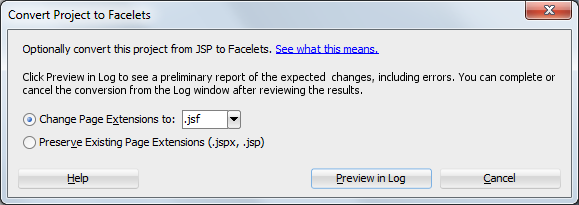

18.2.3 プロジェクトのFaceletへの変換
プロジェクトまたはファイルをFaceletに変換するには、図18-16に示すように、「Faceletへの変換」機能を使用します。このプロセスでは、プロジェクトまたはファイルが次の3つの方法で変更されます。
  • タグ・ライブラリを追加: Projectにより使用されたJSPタグ・ライブラリと同じネームスペースを持つFaceletタグ・ライブラリがすべて追加されます。
  • タグの使用方法を変更: このプロジェクトの各JSPページ(.jspxまたは.jsff)がFaceletページに置換されます。
  • ファイル名を変更: この変換作業でFaceletに使用するファイル拡張子を指定します。ファイル拡張子が現在、このプロジェクト(web.xmlのjavax.faces.FACELETS_VIEW_MAPPINGSコンテキスト・パラメータ)および「設定」(「ツール」→「設定」→「ファイル・タイプ」)でFaceletに関連付けられていない場合は、必須マッピングがweb.xmlおよび設定に追加されます。すべての.jspxファイルは、ここで指定したファイル拡張子に名前変更されます。名前変更された.jspxファイルに対する参照はすべて、適宜更新されます。
    図18-16 「Faceletsへの変換」ダイアログ
    Faceletsへの変換の名前変更
18.2.3.1 変換前の考慮事項
Faceletsへ変換する前に、次の点を考慮する必要があります。
  • 変換できないJSPタグは、変更されないまま変換後のページに残ります。これらのJSPタグが手動で変換されないかぎり、変換後のページは実行できません。
  • XML構文によるJSPページ(通常、.jspxファイル拡張子が付いています)はサポートされています。JSP構文によるJSPページ(これには通常、.jspファイル拡張子が付いています)は、Facelets変換機能で使用するために、XML構文に変換する必要があります。
  • この変換は元に戻せません。Projectのバックアップ・コピーを作成してから、Facelets変換を実行することをお薦めします。
  • Faceletsへの変換によってアプリケーションの設定が変更され、この変更はJDeveloperで使用するすべてのプロジェクトに適用されます。
  • ファイル拡張子を保持するよう選択しない場合、ファイル名は変更されます。変更されたファイル名によって、バージョン管理システムで問題が生じる場合があります。まず1つのJSPファイルをテスト変換してからプロジェクト内の多数のファイルを変換して、ファイル名の変更によってもバージョン管理システムが問題なく機能することを確認してください。
  • JSPファイル拡張子(.jspx)を保持するように選択した場合、.jspx拡張子を持つすべてのファイルは変換後にFaceletとして認識されます。一部の.jspxファイルを未変換のまま残して、それをJSPとして実行したい場合は、その.jspxファイルをJSPドキュメント用に新しいファイル拡張子に手動で名前変更し、ファイル名の変更によってバージョン管理システムに問題が生じないことを確認してください。

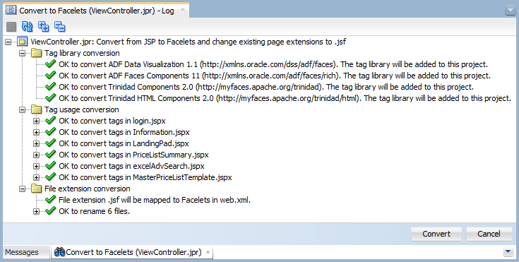

18.2.3.2 ログ・ウィンドウでの変換ステータスのプレビュー
変換に関して加えられた変更は、図18-17に示すように、ログ・ウィンドウの3つのセクションで、タグ・ライブラリの変換、タグ使用法の変換、およびファイル名の変換に関して1つずつ表示されます。
注意:
ログ・ウィンドウに移動するには、「ウィンドウ」→「ログ」を選択します。
プレビュー・セッション中に、変換プロセス全体を取り消すように選択して、加えられた変更を取り消すことができます。変換を続行するには、「変換」をクリックします。
図18-17 変換されるファイル名を示すログ・ウィンドウ
Facelets変換プレビュー

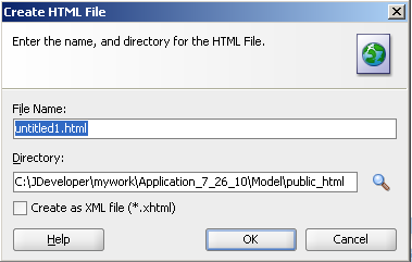

18.3.1.1 HTMLページの作成方法
HTMLページを作成するには、「新規ギャラリ」ウィザードを使用します。
HTMLページを作成するには、次のようにします。
「新規ギャラリ」ウィザードで、Webページのビルドを実行します。
  1. 「アプリケーション」ウィンドウで、HTMLページを作成するプロジェクトを選択します。
  2. 「ファイル」→「新規」→「ギャラリから」を選択し、「新規ギャラリ」を開きます。
  3. 図18-18に示すように、「カテゴリ」ツリーで、「Web層」を開いて「HTML」を選択します。
  4. 図18-19に示すように、「ディレクトリ」フィールドは変更せず、Webアプリケーション・ファイルが検索されるディレクトリに作業内容を保存します。「ファイル名」フィールドに、生成するファイルの名前を入力し、「OK」をクリックします。単純なHTMLファイルが生成され、アクティブなプロジェクトに表示されます。デプロイメント・ディスクリプタ・ファイルweb.xmlもプロジェクトに追加されます。デプロイメント・ディスクリプタ・ファイルは、HTMLの実行時に統合WebLogic Serverで使用されます。
    図18-18 「新規ギャラリ」からのHTMLページの作成
    新規ギャラリからのHTMLの作成
    図18-19 HTMLの作成ダイアログ
    HTMLの作成ダイアログ・ファイル
18.3.1.2 HTMLコア・コンポーネントの使用
HTMLページをビルドする際、「コンポーネント」ウィンドウを使用して、一般的に使用されるほとんどのタグをクリックしたりページにドラッグ・アンド・ドロップします。JDeveloperには、図18-20および表18-16に示すように、一般的に使用される一連のHTML要素タグや、ユーザー入力の属性および動作を追加するための一連のフォーム・タグが用意されています。
図18-20 HTMLページ用のコンポーネント・パレット
HTMLコンポーネント・ウィンドウ
表18-16 HTML Commonのコンポーネント
タグ名 説明
Anchor
名前付きアンカー<A name>非表示要素を挿入します。
Email Link
指定した電子メール・アドレスを使用するHTMLの<A>要素をページに挿入します。
Horizontal Rule
ページ内の現在のカーソル位置にHTMLの<hr>要素を挿入して、水平線を表示します。
Hyper Link
定義するHTML参照にリンクを挿入します。
HTMLの<img>要素を追加して、イメージをページに挿入します。
Line Break
改行を挿入します。
Link
外部スタイルシートまたは他の任意の外部ドキュメントにリンクを挿入します。
NoScript
HTML<noscript>要素を使用してスクリプトが実行されない場合に代替のコンテンツを提供します。
Script
<script>要素とカスタム・コードをページに埋め込みます。VBScript、Tcl、JavaScriptなど任意のスクリプト言語のコードを使用します。
Style
内部スタイルシートをドキュメントに埋め込みます。
Table
ページにスケルトンHTMLの<table>タグを挿入します。

18.3.5 HTMLフォームの使用
Webページのユーザーと対話したり、Webページのユーザーから情報を収集するには、HTMLページでHTMLフォームを使用します。フォームの構成要素は次のとおりです。
  • フォーム・タグ: フォーム処理情報を含んでいます。
  • フォーム・フィールド: テキスト・フィールド、メニュー、チェックボックス、ラジオ・ボタンなどがあります。
  • 送信ボタン: フォーム処理エージェントにデータを送信します。
HTMLページを使用しているときに、コンポーネント・フォーム・ウィンドウからHTMLフォーム・タグをHTMLページにドラッグすると、そのタグをページに挿入できます。図18-21に、「コンポーネント」ウィンドウで使用可能なフォーム・タグを示します。
図18-21 フォーム用のコンポーネント・パレット
フォーム用のコンポーネント
18.3.5.1 HTMLフォームの作成方法
「コンポーネント」ウィンドウからFormコンポーネントをHTMLページにドラッグして、フォーム要素を作成します。
新しいHTMLフォームを作成するには、次のようにします。
ファイルを開き、次のいずれかを実行します。
  • ビジュアル・エディタまたは「構造ウィンドウ」で、フォームの表示位置となる挿入ポイントを選択し、「コンポーネント」ウィンドウで「フォーム」をクリックします。
  • Form要素を「コンポーネント」ウィンドウから挿入ポイントまでドラッグします。スケルトン・フォームを作成するHTMLコードが挿入されます。エディタでは、フォームは点線のアウトラインとして表示されます。
スケルトン・フォームを作成したら、フォームのフィールドとボタンを追加し、フォーム処理情報を指定します。デフォルトでは、フォームの作成時にGetフォーム処理属性が指定されます。
「コンポーネント」ウィンドウのフォーム・フィールドまたはボタンがページに追加されると、<form>要素が親要素として自動的に挿入されます。

18.3.5.5 「プロパティ」ウィンドウを使用したフォーム処理情報の設定方法
  1. ビジュアル・エディタでフォームを選択するか、構造ウィンドウで対応する<form>要素を選択します。選択した要素のプロパティ値が「プロパティ」ウィンドウに表示されます。「プロパティ」ウィンドウが表示されていない場合は、「ウィンドウ」→「プロパティ」ウィンドウを選択するか、ショートカット・キー[Ctrl]と[Shift]を押しながら[I]を押します。
  2. 設定するプロパティが表示されるまでスクロールし、マウスまたは矢印キーでそれを選択します。「プロパティ」ウィンドウの下部にプロパティの簡単な説明が表示されます。
  3. 右側の列に、次のいずれかの方法でプロパティ値を入力します。
    • テキスト・フィールドにプロパティの文字列値を入力し、[Enter]を押します。
    • 値フィールド内をクリックし、表示されたリストから値を選択します。
    • 値フィールドをクリックし、省略記号ボタンを表示します。省略記号をクリックし、該当するプロパティのエディタを表示します。プロパティ・エディタで値を設定し、「OK」をクリックします。

18.3.6.3 単純なCascading Style Sheetを作成する方法
単純なCSSページを作成するには、「新規ギャラリ」を使用します。
単純なCascading Style Sheetを作成するには、次のようにします。
  1. 「アプリケーション」ウィンドウで、プロジェクトを選択します。
  2. 「ファイル」→「新規」→「ギャラリから」→「HTML」→「CSSファイル」を選択します。
  3. 「ディレクトリ名」フィールドは変更せず、Webアプリケーション・ファイルが存在しているディレクトリに作業内容を保存します。
  4. 「ファイル名」フィールドに、生成するファイルの名前を入力し、「OK」をクリックします。単純なCSSファイルが生成され、「Webコンテンツ」の下にあるアクティブ・プロジェクトの中の「CSS」フォルダに表示されます。
18.3.6.4 CSSセレクタのプロパティと値を設定または変更する方法
CSSのプロパティと値を設定するには、「プロパティ」ウィンドウを使用します。
CSSセレクタのプロパティと値を設定または変更するには、次のようにします。
  1. CSSファイルの「構造」ウィンドウで、プロパティを設定するCSSセレクタの要素、クラスまたはIDを選択します。
  2. 「プロパティ」ウィンドウで、プロパティが表示されるようになるまでスクロールします。長いリストの中からプロパティを素早く見つけるには、「プロパティ」ウィンドウのツールバーにある検索ボタンをクリックします。「検索」テキスト・フィールドにプロパティ名を入力し、[Enter]を押します。右側の列に、次のいずれかの方法でプロパティ値を入力します。
    • プロパティの文字列値をテキスト・フィールドに入力し、[Enter]を押します。
    • 値フィールドのボタンをクリックし、表示されたリストから値を選択します。
    • 値フィールドをクリックし、省略記号ボタンを表示します。省略記号をクリックし、該当するプロパティのエディタを表示します。プロパティ・エディタで値を設定し、「OK」をクリックします。セレクタの値が変更され、このCSSファイルにリンクされているページにスタイルの変更が反映されます。

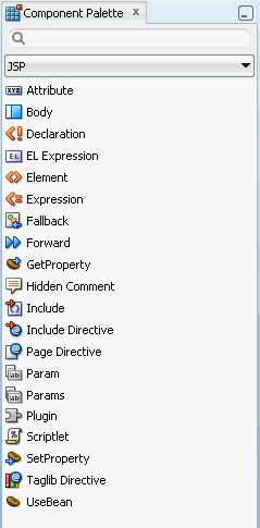

18.4.1.1 JSPコア・コンポーネント
JDeveloperには、図18-23および表18-18に示すように、JSPページに簡単にドラッグ・アンド・ドロップできる標準JSPコンポーネントを備えた「コンポーネント」ウィンドウが用意されています。
図18-23 JSPコア・コンポーネントのウィンドウ
JSPコア・コンポーネント・パレット
表18-18 JSPコア・コンポーネント
タグ 説明
Attribute
XML属性の値ではなく、XML要素のボディにタグ属性の値を定義します。
Body
タグのボディを指定します。
Declaration
JSPページで使用されるスクリプト言語で有効なメソッドまたは変数を宣言します。
EL Expression
JavaBeansコンポーネントに保存されたアプリケーション・データに簡単にアクセスできるようにするために、JSP式言語(EL)に式を含めます。
Element
XML要素のタグの値を動的に定義します。このアクションは、JSPページ、タグ・ファイルおよびJSPドキュメントで使用できます。
Expression
JSPページで使用されるスクリプト言語で有効な式を含めます。この式は評価され、Stringに変換され、レスポンスに挿入されて、ここでJSPページに式が表示されます。
Fallback
プラグイン・ソフトウェアのダウンロードを開始するためのダイアログが失敗したときにテキスト・メッセージを表示します。要素が他の場所で使用されると、変換エラーが発生します。
Forward
1つのJSPページから別のリソースにクライアント・リクエスト情報を含むrequestオブジェクトを転送します。転送するJSPページとアプリケーション・コンテキストが同じ場合にかぎり、ターゲット・リソースはHTMLファイル、他のJSPページ、サーブレットのいずれかになります。
GetProperty
プロパティのgetterメソッドを使用してBeanプロパティ値を取得し、値をレスポンスに挿入します。
Hidden Comment
レスポンスにコメントを挿入せずにJSPページを記述します。
Include
オブジェクトに対するリクエストを送信し、結果をJSPファイルに含めます。
Include Directive
JSPページがコンパイルされている場合、翻訳時にJSPページにテキストまたはコードの静的ファイルを挿入します。
Page Directive
JSPページ全体に適用される属性を定義します。
Param
インクルードされたリソースに1つまたは複数の名前/値ペアをパラメータとして渡します。
Params
キー値情報を提供します。
Plugin
指定したプラグインでアプリケーションまたはJavaBeanを実行します。
Scriptlet
ページのスクリプト言語で有効なコード・フラグメントを挿入します。
SetProperty
JavaBeanに1つ以上のプロパティ値を設定します。
Taglib Directive
JSPページで使用されるカスタム・タグのタグ・ライブラリまたは接頭辞を定義します。
UseBean
特定の名前またはスコープを持つJavaBeanを検索またはインスタンス化します。
18.4.1.2 JSPページの作成方法
「新規ギャラリ」ウィザードでは、アプリケーションのWebページを構築するために必要なすべてのステップが段階的に説明されます。
新規JSPページを作成するには、次のようにします。
  1. 「アプリケーション」ウィンドウで、新規JSPを作成するプロジェクトを選択します。
  2. 「ファイル」→「新規」を選択し、「新規ギャラリ」を開きます。
  3. 「カテゴリ」ツリーで「Web層」を開き、「JSP」を選択します。単純なJSPが生成され、アクティブなプロジェクトに表示されます。デプロイメント・ディスクリプタ・ファイルweb.xmlもプロジェクトに追加されます。デプロイメント・ディスクリプタ・ファイルは、JSPの実行時に統合WebLogic Serverで使用されます。

  1. まだJSPページまたはHTMLページを開いていない場合は、「アプリケーション」ウィンドウでそのアイコンをダブルクリックします。
  2. 「コンポーネント」ウィンドウで、HTMLパレットを選択し、ドロップダウン・リストから「共通」ページを選択します。
  3. ソース・エディタまたは「構造」ウィンドウで、スクリプトを作成する位置にカーソルを置き、スクリプト要素を選択します。または、スクリプト要素をHTMLまたはJSPページ上の目的の場所までドラッグします。

JSONファイルを作成するには、次のようにします。
  1. 「ファイル」→「新規」→「Web層」→「HTML」→「JSONファイル」を選択します。

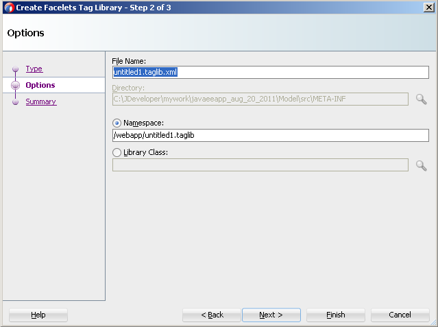

18.7.2.1 カスタムJSPまたはFaceletsタグ・ライブラリの作成方法
カスタム・タグを作成するには、「新規ギャラリ」タグ・ライブラリのウィザードを使用します。ライブラリを共有するか、または1つのプロジェクト内で維持するかどうかに応じて、プロジェクト・ベースの、またはデプロイ可能なライブラリ・タイプを作成するように選択できます。ウィザードの2番目のステップでは、図18-24に示すように、タグ・ライブラリに名前を付けて、場所の詳細を追加します。
図18-24 「Faceletsタグ・ライブラリ」ウィザード
Faceletsタグ・ライブラリ・ウィザード
カスタムJSPまたはFaceletsタグ・ライブラリを作成するには、次のようにします。
  1. 「アプリケーション」ウィンドウで、新規タグ・ライブラリを作成するためのプロジェクトを選択します。
  3. 「カテゴリ」ツリーで「Web層」を開き、「JSP」または「JSF/Facelet」を選択します。
  4. 「項目」リストで「JSP」または「Faceletタグ・ライブラリ」をダブルクリックし、「タグ・ライブラリ作成」ウィザードを開きます。
  5. 新しいタグ・ライブラリの作成に必要な情報の入力を完了した後、「終了」をクリックします。
18.7.2.2 「コンポーネント」ウィンドウへのカスタム・タグ・ライブラリの追加方法
登録済のカスタム・タグ・ライブラリをプロジェクトの「コンポーネント」ウィンドウで使用可能にするには、「アプリケーション」→「プロジェクト・プロパティ」→「JSPタグ・ライブラリ」または「Faceletタグ・ライブラリ」→「追加」に移動します。「パレットのタグ・ライブラリを表示」を選択します。
「新規ギャラリ」ウィザードでカスタム・タグ・ライブラリを作成する際、「Faceletsタグ・ライブラリの作成」ウィザードで「プロジェクト・ベース」オプションを選択した場合にのみ、「コンポーネント」ウィンドウに追加されます。作成時に「デプロイ可能」のデフォルト選択肢を選択するか、残す場合は、追加の手順を実行して、ライブラリを登録し、「プロジェクト・プロパティ」の「タグ・ライブラリの追加」機能を使用してプロジェクトに追加する必要があります。その後で、タグ・ライブラリが「コンポーネント」ウィンドウに表示されます。
未登録のカスタム・タグ・ライブラリを「コンポーネント」ウィンドウに追加する手順は次のとおりです。
  1. 新しいカスタム・タグ・ライブラリをデプロイします。
  2. デプロイ済のライブラリを登録します。デプロイ済ライブラリの登録は、第18章のJSPまたはFaceletタグ・ライブラリを登録する方法に関する項を参照してください。ライブラリを登録すると、「プロジェクト・プロパティ」オプションおよび「タグ・ライブラリの追加」オプションに表示されます。
  3. タグ・ライブラリをプロジェクトに追加します。今度は、ライブラリが「コンポーネント」ウィンドウに表示されます。
