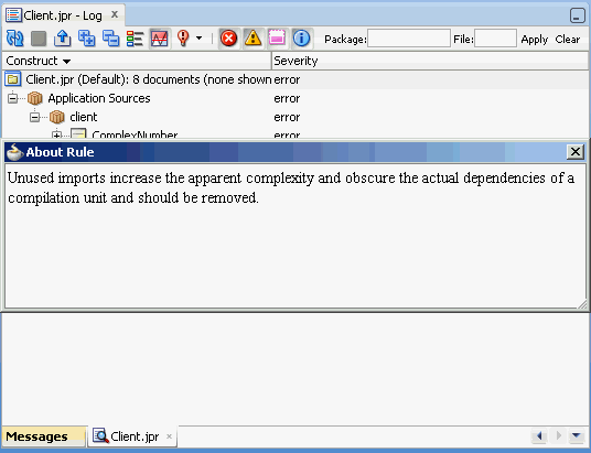

13.2.15 コード監査レポートの表示
図13-2に示すように、コード監査レポートは「ログ」ウィンドウのタブ付きペインとして表示されます。
図13-2 コード監査レポート
コード監査レポート
コード監査レポートを使用すると、ルール違反およびしきい値を超えている測定結果を調べ、これを修正できます。
リフレッシュにより、同じプロファイルを使用してコード監査を再実行できます。コードを変更および修正した後でリフレッシュすることもできます。
コード監査レポートをリフレッシュするには、次のようにします。
  • 「ログ」ウィンドウのツールバー内をクリックするか、右クリックして「リフレッシュ」を選択します。
「コード監査結果のエクスポート」ダイアログがクリアされ、新しいコード監査が始まります。コード監査を停止するには、ログのツールバーをクリックします。

13.2.20 コード監査レポートの違反またはコード測定結果のインスペクト方法
JDeveloperでは、すべてのコード監査規則違反に関するレポートが生成されます。このウィンドウでは、ドロップダウン・メニューから規則違反に対する修正を選択できます。個々の規則違反に対して、その違反タイプに定義されている修正から選択します。
コード監査規則違反をインスペクトするには、次のようにします。
  1. コード監査レポートで、表示する構成を選択します。
  2. 右クリックして「ソースへ移動」を選択するか、構成メンバーをダブルクリックします。
    ソース・ファイルのエディタが開き、規則違反または測定されたコード要素の場所にカーソルが移動します。
  3. 違反または異常を右クリックし、「情報」を選択すると、違反が発生した規則の詳細を知ることができます。図13-3に示すように、ルールを記述したポップアップが表示されます。
図13-3 ポップアップについて
ポップアップについて
