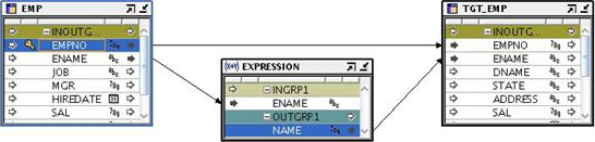

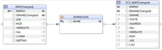

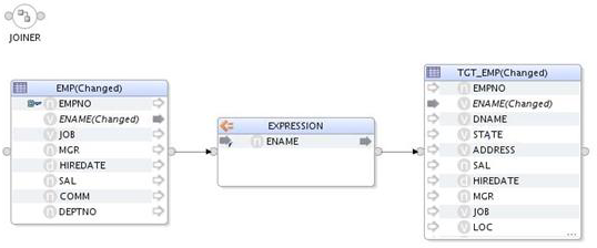

2つの演算子が同じ後の演算子に接続されている
次の図は、演算子EMPおよびEXPRESSIONの両方が同じマップ属性グループINOUTGRP1を介して演算子TGT_EMPに接続されているOWBマッピングを示しています。ODIの各入力コネクタ・ポイントには一度のみ接続できるため、これはODIで許可されていません。
特殊な移行
前の図のOWBマッピングは、次の図のODIマッピングに移行されます。

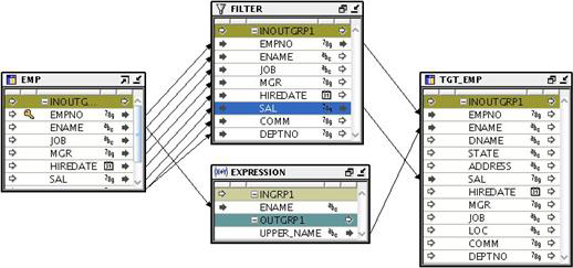

複数の演算子が同じ演算子から接続されているか、同じ演算子に接続されている
次の図は、演算子FILTERおよびEXPRESSIONの両方が同じマップ属性グループINOUTGRP1を介して演算子TGT_EMPに接続されているOWBマッピングを示しています。これはODIでは許可されていません。
特殊な移行
移行中、1つのみがTGT_EMPに接続されるように、FILTER演算子およびEXPRESSION演算子が結合されます。その結果、ODIマッピングはEMP > FILTER > EXPRESSION > TGT_EMPとなるか、EMP > EXPRESSION > FILTER > TGT_EMPとなります。

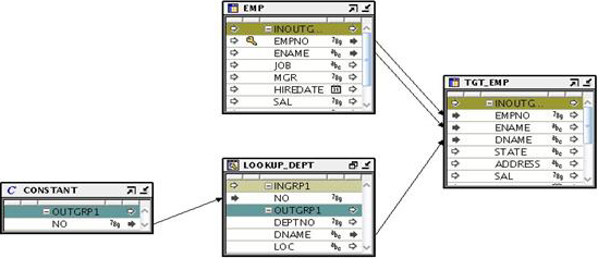

参照演算子にドライバ表がない(マッピングは無効)
次の図は、複数の参照演算子が演算子TGT_EMPに接続されているが、一部の参照演算子にドライバ表としての手前の演算子がないOWBマッピングを示しています。このマッピングは無効ですが、これも移行されます。マップ・コンポーネントは1つのみODIのTGT_EMPに接続できます。その結果、ドライバ表のない参照演算子は演算子TGT_EMPに接続されません。
特殊な移行

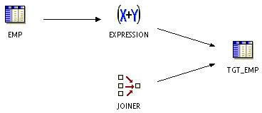

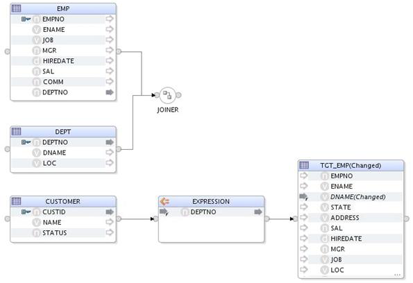

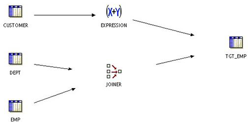

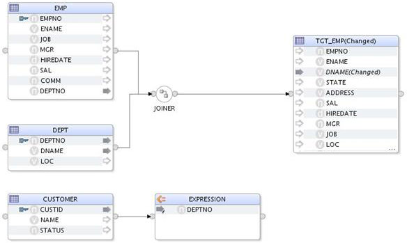

複数の演算子が同じ演算子に接続されており、その一部に手前のソースがない
次の図は、2つの演算子が同じ演算子TGT_EMPに接続されているOWBマッピングを示しています。EXPRESSION演算子には手前のソース演算子がありますが、一方JOINER演算子にはありません。マップ・コンポーネントは1つのみODIのTGT_EMPに接続できます。その結果、手前のソース演算子のない演算子はTGT_EMPに接続されません。
特殊な移行

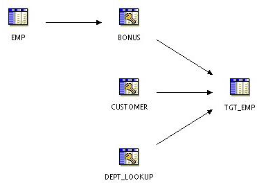

複数の演算子が同じ演算子に接続されており、手前の演算子がすべて異なる
次の図は、2つの演算子が同じ演算子TGT_EMPに接続されているOWBマッピングを示しています。両方の演算子に手前の演算子があります。マップ・コンポーネントは1つのみODIのTGT_EMPに接続できます。その結果、どちらか1つの演算子はTGT_EMPに接続されません。
特殊な移行
前の図のOWBマッピングは、次の図のいずれか1つのODIマッピングに移行されます。
