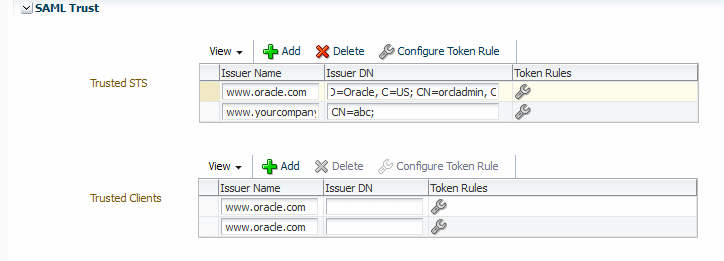

  3. ページの「SAML信頼」セクション(図15-1)で、次のいずれかを実行します。
    • 信頼できるSTSサーバーの信頼できる発行者を追加し、信頼できるDNリストを定義するには、「信頼できるSTS」表の「追加」をクリックします。SAML HOKおよびSAML Bearerには、このリストを使用します。
    • 信頼できるクライアントの信頼できる発行者を追加し、信頼できるDNリストを定義するには、「信頼できるクライアント」表の「追加」をクリックします。SAML送信者保証には、このリストを使用します。
  4. 「発行者名」列に、信頼できる発行者名(たとえば、www.yourcompany.com)を入力します。事前定義のSAMLクライアント・ポリシーのデフォルト値はwww.oracle.comです。
  5. 「発行者DN」列に、信頼できる発行者のDNリストを入力します。RFC 2253に準拠する文字列を使用してください。たとえば、信頼する発行者www.oracle.comの信頼するDNは、CN=weblogic, OU=Orakey Test Encryption Purposes Only, O=Oracle, C=USのようになります。発行者のDNを複数追加する場合は、各DNをセミコロン(;)で区切ります(図15-1を参照)。
    RFC 2253の詳細は、http://www.ietf.org/rfc/rfc2253.txtを参照してください。
    図15-1 「認証」タブの「SAML信頼」セクション
    図15-1の説明が続きます
    「図15-1 「認証」タブの「SAML信頼」セクション」の説明

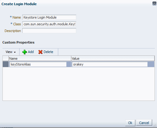

  4. 「ログイン・モジュールの作成」ページで、ログイン・モジュールの名前とクラス名を、「名前」フィールドと「クラス」フィールドにそれぞれ入力します。必要に応じて、「説明」フィールドにログイン・モジュールの説明を入力します。
    たとえば、キーストア・ログイン・モジュールを構成するには、Keystore Login Moduleを「名前」フィールドに入力し、com.sun.security.auth.module.KeyStoreLoginModuleを「クラス」フィールドに入力します。
  5. カスタム・プロパティを追加するには、「追加」をクリックし、プロパティの名前と値を入力します。この手順を繰り返し、必要とするすべてのプロパティを追加します。プロパティを削除するには、行を選択して、「削除」をクリックします。
    たとえば、キーストア・ログイン・モジュールを構成するには、keyStoreAliasプロパティを追加します(図15-2を参照)。
    図15-2 「カスタム・ログイン・モジュール」ページ
    図15-2の説明が続きます
    「図15-2 「カスタム・ログイン・モジュール」ページ」の説明

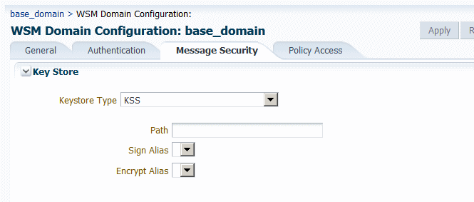

  4. ページの「キー・ストア」セクションで、「キーストア・タイプ」としてKSSを選択します。
    図15-3に示すように、KSSキーストアの設定が表示されます。
    図15-3 「メッセージ・セキュリティ」ページのKSSキーストアに関するセクション
    図15-3の説明が続きます
    「図15-3 「メッセージ・セキュリティ」ページのKSSキーストアに関するセクション」の説明
  5. キーストアへのパスをkss://stripeName/keystoreNameの形式で入力します。たとえば、kss://owsm/keystoreと入力します。

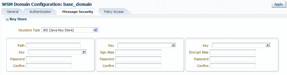

  4. ページの「キー・ストア」セクションで、「キーストア・タイプ」としてJKSを選択します。
    図15-4に示すように、JKSキーストアの設定が表示されます。
    図15-4 「メッセージ・セキュリティ」ページのJKSキーストアに関するセクション
    図15-4の説明が続きます
    「図15-4 「メッセージ・セキュリティ」ページのJKSキーストアに関するセクション」の説明
  5. 左の列で、キーストアのパス、キーストア・キーおよびキーストア・パスワードを次のように入力します。
    • 「パス」フィールドで、「秘密鍵の生成およびJavaキーストアの作成」の説明に従って作成したキーストアのパスと名前を入力します。たとえば、default-keystore.jksというキーストア名を指定した場合は、./default-keystore.jksと入力します。この例の場所は、domain_name/config/fmwconfigディレクトリを基準とした相対パスです。または、キーストアの絶対パスを指定できます。キーストアで異なる名前または位置を使用した場合は、かわりにその値を入力します。
    • 次のいずれかの操作を実行します。
      • キーストア・パスワードが資格証明ストアに存在する場合は、「キー」メニューから選択します。メニューからキーを選択すると、「パスワード」フィールドが無効となり、選択したキーに関連する資格証明が使用されます。
      • キーストア・パスワード・キーが「キー」メニューに表示されない場合は、「キー」フィールドにキーストア・パスワード・キーを入力します。場合によっては、「キー」フィールドに新しい値を入力する前に、フィールドを消去する必要があります。「パスワード」フィールドおよび「確認」フィールドで、キーストアのパスワードを入力します。ここで指定するキーは資格証明ストア・キーとして資格証明ストアに格納され、入力するパスワードは資格証明ストア内のそのキーに関連付けられます。このパスワードは、「秘密鍵の生成およびJavaキーストアの作成」の説明に従って、keytoolユーティリティを使用してキーストアを作成したときに使用したパスワードに一致する必要があります(例: password)。詳細は、『Oracle Web Services Managerの理解』のOWSMにおいてJKSおよびPKCS11キーストアのキーストアおよびキー・パスワードを特定する方法に関する項を参照してください。
  6. 署名鍵を次のように構成します。
    • 署名鍵が資格証明ストアに存在する場合は、「キー」メニューから選択します。メニューからキーを選択すると、「署名の別名」フィールドおよび「パスワード」フィールドが無効となり、選択したキーに関連する資格証明が使用されます。
    • 署名鍵が「キー」メニューに表示されない場合は、「キー」フィールドに署名鍵を入力します。場合によっては、「キー」フィールドに新しい値を入力する前に、フィールドを消去する必要があります。「署名の別名」フィールドに別名、「パスワード」フィールドおよび「確認」フィールドに別名のパスワードを入力します。ここで指定する値は、キーストアの値に一致する必要があります。たとえば、orakeyおよびpasswordです。
  7. 暗号化鍵を次のように構成します。
    • 暗号化鍵が資格証明ストアに存在する場合は、「キー」メニューから選択します。メニューからキーを選択すると、「暗号化の別名」フィールドおよび「パスワード」フィールドが無効となり、選択したキーに関連する資格証明が使用されます。
    • 暗号化鍵が「キー」メニューに表示されない場合は、「キー」フィールドに暗号化鍵を入力します。場合によっては、「キー」フィールドに新しい値を入力する前に、フィールドを消去する必要があります。「暗号化の別名」フィールドに別名、「パスワード」フィールドおよび「確認」フィールドに別名のパスワードを入力します。ここで指定する値は、キーストアの値に一致する必要があります。たとえば、orakeyおよびpasswordです。
      注意:
      署名鍵および暗号化鍵の別名とパスワードによって、資格証明ストア内のキーの格納と取得に使用される文字列の別名とパスワードが定義されます。詳細は、『Oracle Web Services Managerの理解』のOWSMにおいて資格証明を使用する方法に関する項を参照してください。
  8. 「適用」をクリックして変更を送信します。
  9. キーストアの構成が初めての場合、サーバーの再起動は必要ありません。しかし、キーストアまたはキーストア構成を変更している場合は、サーバーを再起動する必要があります。

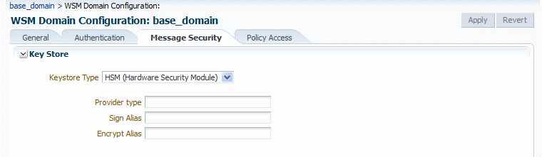

  4. ページの「キー・ストア」セクションで、「キーストア・タイプ」としてHSMを選択します。
    図15-5に示すように、HSMキーストアの設定が表示されます。
    図15-5 OWSMキーストア構成のHSM設定
    図15-5の説明が続きます
    「図15-5 OWSMキーストア構成のHSM設定」の説明
  5. 「プロバイダ・タイプ」フィールドで、lunaと入力します。
  6. 「署名の別名」フィールドおよび「暗号化の別名」フィールドに、署名鍵および暗号化鍵の別名を入力します。(Luna SAではキーストアおよび秘密鍵にアクセスするためにパスワードを必要としないことに注意してください。)
    注意:
    HSMでは、署名鍵の別名のみが必要であるため、すべての*csf.key (keystore.sig.csf.keyおよびkeystore.enc.csf.key)プロパティには資格証明ストア・キーではなく別名を直接指定する必要があります。これは、*csf.keyプロパティの構成オーバーライドにも該当します。
  7. 「適用」をクリックして変更を受け入れます。
  8. キーストアの構成が初めての場合、サーバーの再起動は必要ありません。しかし、キーストアまたはキーストア構成を変更している場合は、サーバーを再起動する必要があります。

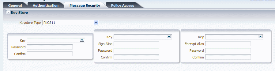

    図15-6に示すように、PKCS11キーストアの設定が表示されます。
    図15-6 「メッセージ・セキュリティ」ページのPKCS11キーストアに関するセクション
    図15-6の説明が続きます
    「図15-6 「メッセージ・セキュリティ」ページのPKCS11キーストアに関するセクション」の説明
  5. 次のいずれかの操作を実行します。
    • キーストア・パスワード・キーが「キー」メニューに表示されない場合は、「キー」フィールドにキーストア・パスワード・キーを入力します。場合によっては、「キー」フィールドに新しい値を入力する前に、フィールドを消去する必要があります。「パスワード」フィールドおよび「確認」フィールドで、キーストアのパスワードを入力します。ここで指定するキーは資格証明ストア・キーとして資格証明ストアに格納され、入力するパスワードは資格証明ストア内のそのキーに関連付けられます。このパスワードは、キーストアを作成したときに使用したパスワード(たとえば、password)に一致する必要があります。詳細は、『Oracle Web Services Managerの理解』のOWSMにおいてJKSおよびPKCS11キーストアのキーストアおよびキー・パスワードを特定する方法に関する項を参照してください。
  6. 署名鍵を次のように構成します。
  7. 暗号化鍵を次のように構成します。
      注意:

15.8.1 WLSTを使用した信頼できるSAML発行者、DNリストおよびトークン属性ルールの構成
信頼できるSAML発行者およびDNリストは、OWSMリポジトリ内の信頼構成ドキュメントに格納されます。信頼できる発行者およびDNリストを構成するには、リポジトリ内に新しいドキュメントを作成するか、リポジトリ内の既存のドキュメントを編集する必要があります。
WLSTを使用してトークン発行者信頼ドキュメントを作成、変更および削除する場合、セッションのコンテキストでコマンドを実行する必要があります。各セッションは、単一の信頼ドキュメントにのみ適用されます。
信頼できる発行者、DNリストおよびトークン属性ルールの詳細は、次の各項を参照してください。
WLSTを使用して信頼できるSAML発行者、DNリストおよびトークン属性ルールを構成するには:
  1. 構成の表示元である、ドメイン内のサーバーの実行中のインスタンスに接続します。詳細は、『Webサービスの管理』のWebサービスのカスタムWLSTコマンドへのアクセスに関する項を参照してください。
  2. beginWSMSessionコマンドを使用してリポジトリ・セッションを開始します。
    リポジトリを変更するセッションを作成するために、beginWSMSessionコマンドを使用します。すべての作成、変更または削除のコマンドは、セッションのコンテキストで実行する必要があります。セッションは、単一のドキュメントにのみ作用できます。
    例:
    wls:/base_domain/serverConfig> beginWSMSession()
    Session started for modification.
  3. listWSMTokenIssuerTrustDocumentsコマンドを使用して、リポジトリ内のトークン発行者信頼ドキュメントをリストします。
    listWSMTokenIssuerTrustDocuments(name=None, detail='false')
    引数を指定せずに使用すると、リポジトリ内のすべてのトークン発行者信頼ドキュメントがリストされます。detail引数をtrueに設定すると、ドキュメントの表示名およびステータスも表示されます。
    例:
    wls:/base_domain/serverConfig> listWSMTokenIssuerTrustDocuments(detail='true')
    List of Token Issuer Trust Documents in the Repository:
    Display Name : i18n:oracle.wsm.resources.resdesc.ResourceDescriptionBundle_property-TokenIssuerTrust_displayName
    Status       : DOCUMENT_STATUS_COMMITTED
  4. 次のいずれかの操作を実行します。
    • ドメインのトークン発行者信頼ドキュメントが存在しない場合は、createWSMTokenIssuerTrustDocumentコマンドで作成します。name引数は必須です。通常、ドキュメントの名前は、tokenissuertrust<ServerType><domainName>の形式に従う必要があります(たとえば、tokenissuertrustWLSbase_domain)。
      createWSMTokenIssuerTrustDocument(name, displayName)
      例:
      wls:/base_domain/serverConfig> createWSMTokenIssuerTrustDocument('tokenissuertrustWLSbase_domain')
      New Token Issuer Trust document named "tokenissuertrustWLSbase_domain" created.
      Run the setWSMConfiguration command where category = "TokenIssuerTrust",
      property name = "name" and value = "tokenissuertrustWLSbase_domain", for the new
      document to be used in the domain configuration.
      wls:/base_domain/serverConfig> setWSMConfiguration (None,'TokenIssuerTrust','name',None,['tokenissuertrustWLSbase_domain'])
      The values "[tokenissuertrustWLSbase_domain]" have been added to property "name" within category "TokenIssuerTrust".
      Configuration properties associated with the context "/WLS/base_domain" has been updated.
    • ドメインのトークン発行者信頼ドキュメントが存在する場合は、変更するドキュメントをselectWSMTokenIssuerTrustDocumentコマンドで選択します。name引数は必須です。
      selectWSMTokenIssuerTrustDocument(name)
      例:
      wls:/base_domain/serverConfig> selectWSMTokenIssuerTrustDocument('tokenissuertrustWLSbase_domain')
      Token Issuer Trust document named "tokenissuertrustWLSbase_domain" selected in the session.
  5. 必要に応じて、ドキュメントの表示名をsetWSMTokenIssuerTrustDisplayNameコマンドで指定します。表示名はオプションですが、ドキュメントの説明に役立ちます。ドキュメントの作成時に表示名を指定した場合、必要に応じて、このコマンドで表示名を変更できます。
    setWSMTokenIssuerTrustDisplayName(displayName)
    例:
    wls:/base_domain/serverConfig> setWSMTokenIssuerTrustDisplayName('base_domain Trust Document')
    Display Name of the document changed from null to base_domain Trust Document.
  6. setWSMTokenIssuerTrustコマンドを使用して、信頼できる発行者を追加し、信頼できるキーまたは信頼できるDNリストを定義します。
    setWSMTokenIssuerTrust(type, issuer, [trustedKeys=None])
    この例の意味は次のとおりです。
    • typeは、発行者が発行したトークンのタイプと、発行者署名証明書がtrustedKeysで識別される方法を示します。サポートされるタイプ値を次の表に示します。
      このタイプ値の場合... このトークン・タイプの場合... このキー・タイプの場合... キー識別タイプ
      dns.sv
      SAML SV
      X509証明書
      DN
      dns.hok
      SAML HOKまたはベアラー
      X509証明書
      DN
      dns.alias.sv
      SAML SV
      X509証明書
      別名
      dns.alias.hok
      SAML HOKまたはベアラー
      X509証明書
      別名
    • issuerは、信頼できる発行者の名前です(www.oracle.comなど)。
    • trustedKeysはオプションの引数で、信頼できるキー識別子、つまり発行者のDNリストまたは別名を指定するときに使用します。
    このコマンドは次のように動作します。
    • 指定されたタイプに対して信頼できる発行者がすでに存在する場合、trustedKeys引数にDNリストまたは別名を指定すると、以前のリストが新しいリストに置換されます。trustedDNs引数に空集合([])を入力すると、発行者からDN値のリストが削除されます。
    • 指定されたタイプに対して信頼できる発行者が存在しない場合、trustedKeys引数に値を指定すると、関連するDNリストで発行者が作成されます。trustedKeys引数を設定しない場合は、空のDNリストで新しい発行者が作成されます。
    次の例では、www.yourcompany.comが信頼できる発行者として設定されます。DNリストは指定されていません。
    wls:/base_domain/serverConfig> setWSMTokenIssuerTrust("dns.sv","www.yourcompany.com",[])
    New issuer - "www.yourcompany.com" added to the document.
    The issuer and trusted DN values have been updated successfully.
    次の例では、CN=weblogic, OU=Orakey Test Encryption Purposes Only, O=Oracle, C=US'およびCN=orcladmin, OU=Doc, O=Oracle, C=US'が、信頼できるSAML発行者www.oracle.comのDNリストdns.svにDNとして設定されます。
    wls:/base_domain/serverConfig> setWSMTokenIssuerTrust('dns.sv','www.oracle.com',
    ['CN=weblogic, OU=Orakey Test Encryption Purposes Only, O=Oracle,
    'CN=orcladmin, OU=Doc, O=Oracle, C=US'])
    New issuer - "www.oracle.com" added to the document.
    Issuer set with the given trusted keys.
  7. displayWSMTokenIssuerTrustコマンドを使用して、信頼できる発行者およびDNリストを表示します。
    displayWSMTokenIssuerTrust(type, issuer=None)
    type引数とissuer引数の値を指定すると、発行者のDNリストが表示されます。発行者名を指定しないと、指定されたタイプのすべての信頼できる発行者がリストされます。
    たとえば、信頼できる発行者www.oracle.comのDNリストを表示する手順は、次のとおりです。
    wls:/base_domain/serverConfig> displayWSMTokenIssuerTrust('dns.sv', 'www.oracle.com')
                    List of trusted key(s) for this issuer:
                            Key Identifier : CN=weblogic, OU=Orakey Test Encryption Purposes Only, O=Oracle, C=US
                            Key Type       : x509certificate
                            Value Type     : dn
                            Key Identifier : CN=orcladmin, OU=Doc, O=Oracle, C=US
                            Value Type     : dn
    タイプdns.svのすべての信頼できる発行者を表示する手順は、次のとおりです。
    wls:/base_domain/serverConfig> displayWSMTokenIssuerTrust('dns.sv')
    List of trusted issuers for this type:
    www.yourcompany.com
    www.oracle.com
                            Value Type     : dn
                            Value Type     : dn
  8. 必要に応じて、setWSMTokenIssuerTrustAttributeFilterコマンドを使用して信頼できるDNのトークン属性ルールを定義することにより、追加のセキュリティ制約を指定できます。属性ルールは、サブジェクト名IDに適用できます。
    setWSMTokenIssuerTrustAttributeFilter(dn, attr-name, [filters])
    この例の意味は次のとおりです。
    • dnは、トークン署名証明書のDNを表します。
    • attr-nameは、サブジェクト名IDのname-id形式を使用して、アサートする属性名の名前を表します。
    • filtersは、['value1,'value2','value3'...]形式で、属性のフィルタのリストを表します。各値には、正確な名前またはワイルドカードの"*"文字を含む名前パターンを指定できます。attr-name引数に対してname-idが指定された場合、受信SAMLアサーション内のサブジェクト名IDの値は、指定値のいずれかと一致する必要があります。名前が指定されない場合、任意の値のサブジェクト名IDがそのまま使用されます。
    このコマンドは次のように動作します。
    • attr-name引数で指定される属性がフィルタ値のリストとともにすでに存在する場合、filters引数で新しい値のリストを指定すると、以前のリストが新しいリストに置換されます。filters引数に空集合([])を入力すると、既存のフィルタ値のリストが削除されます。
    • attr-name引数で指定される属性が存在しない場合、filters引数で値のリストを指定すると、指定されたフィルタ値で属性が作成され、ドキュメントに追加されます。フィルタ引数の値を指定しない場合、エラーが返されます。
    次の例では、名前ID yourTrustedUserおよびjdoeが、信頼できるDN weblogicの信頼できるユーザーとして設定されます。
    wls:/base_domain/serverConfig> setWSMTokenIssuerTrustAttributeFilter('CN=weblogic, OU=Orakey Test Encryption Purposes Only, O=Oracle, C=US',
    'name-id', ['yourTrustedUser','jdoe'])
    New TokenAttributeRule added for DN: CN=weblogic, OU=Orakey Test Encryption Purposes Only, O=Oracle, C=US.
  9. 必要に応じて、deleteWSMTokenIssuerTrustAttributeRuleコマンドを使用して、トークン属性ルールを削除します。
    deleteWSMTokenIssuerTrustAttributeRule(dn)
    たとえば、信頼できるDN weblogicに関連するトークン属性ルールを削除する手順は、次のとおりです。
    wls:/base_domain/serverConfig> deleteWSMTokenIssuerTrustAttributeRule('CN=weblogic, OU=Orakey Test Encryption Purposes Only,
