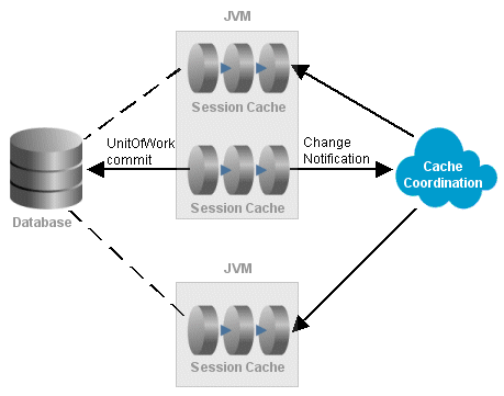

9.4.5 キャッシュ・コーディネーションの構成
アプリケーションが読取り中心で、変更がすべて、複数の分散セッションで実行されている同一Javaアプリケーションによって行われる場合は、EclipseLinkのキャッシュ・コーディネーション機能の使用が有効なことがあります。これは、データの失効は防止しませんが、できるかぎり最小限に抑えます。詳細は、9.11項「キャッシュ・コーディネーションについて」を参照してください。

図9-2に示すように、キャッシュ・コーディネーションは、セッションの複数のインスタンス(大部分の場合、分散されている)が相互にオブジェクト変更をブロードキャストできるようにするセッション機能であり、これにより、各セッションのキャッシュは、最新の状態に保たれるか、次回読み取るデータ・ソースを基にオブジェクトを更新する必要があることを通知されます。

図9-2 コーディネートされたセッション・キャッシュ
図9-2の説明
「図9-2 コーディネートされたセッション・キャッシュ」の説明
セッションが分散されている場合、つまり、アプリケーションに複数のセッションが含まれている場合(同一JVM内、複数JVM内、あるいは複数サーバー上)、セッションをホスティングしているサーバーがネットワーク上で相互接続されているかぎり、セッションはキャッシュ・コーディネーションに参加できます。検出サービスを必要とするタイプのコーディネート・キャッシュでは、サーバーでユーザー・データグラム・プロトコル(UDP)通信およびマルチキャスト構成がサポートされることも必要です。詳細は、9.11.2項「コーディネートされたキャッシュのアーキテクチャとタイプ」を参照してください。
