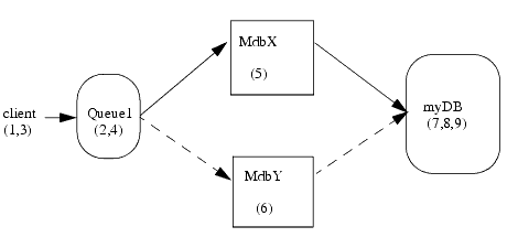

Joeの注文シナリオでは、注文の取消しメッセージが、注文メッセージよりも前に処理されました。その結果、買いたくなかった本が届けられてしまいました。ここでは、Joeの注文が処理された手順について説明します。
次の図とそれに対応する各アクションは、Joeの注文がどのように処理されたかを示します。
図10-1 Joeの注文のワークフロー
図10-1の説明が続きます
「図10-1 Joeの注文のワークフロー」の説明
  1. Joeが、ショッピング・カートから注文ボタンをクリックします。
  2. 注文メッセージ(メッセージA)がQueue1に配置されます。
  3. Joeが注文を取り消します。
  4. 注文取消しメッセージ(メッセージB)がQueue1に配置されます。
  5. MdbXがQueue1からメッセージAを取得します。
  6. MdbYがQueue1からメッセージBを取得します。
  7. MdbYが取消しメッセージをデータベースに書き込みます。対応する注文メッセージがないため、どの注文メッセージもデータベースから削除されません。
  8. MdbXが注文メッセージをデータベースに書き込みます。
  9. 本の発送を処理するアプリケーションがデータベースを読み取り、注文メッセージを見てJoeの家への発送を開始します。
Java Message Service仕様(http://www.oracle.com/technetwork/java/jms/index.html)にはメッセージ配信の順序付けが規定されていますが、プロデューサの単一のインスタンスとコンシューマの単一のインスタンスの間でのメッセージ配信の順序付けしか規定されていません。Joeのケースでは、Queue1のメッセージを複数のMDBが消費できるため、メッセージの処理順序はまったく保証されなくなっていました。

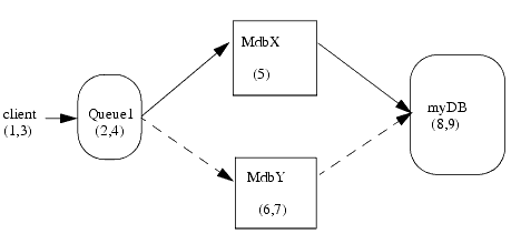

Joeの注文に関わるすべてのメッセージが常に正しく処理されるようにするには、XYZ書店のシステム管理者がユーザー・セッションに基づいてメッセージ順序単位を構成して、ユーザー・セッションからのすべてのメッセージに順序単位名属性を持たせ、値としてセッションIDを設定します。「順序単位の作成方法」を参照してください。WebLogic Serverでは順序単位内のメッセージが並行処理されることはないため、Joeのユーザー・セッションの間に作成されたすべてのメッセージは作成された順番どおりに処理されます。
次の図とそれに対応する各アクションは、メッセージ順序単位を使用した場合にJoeの注文がどのように処理されるかを示します。
図10-2 順序単位を使用した場合のJoeの注文のワークフロー
図10-2の説明が続きます
「図10-2 順序単位を使用した場合のJoeの注文のワークフロー」の説明
  3. Joeが注文を取り消します。
  7. MdbYのメッセージBは、MdbXが注文メッセージを応答確認するまではブロックされます。「処理中にメッセージが遅延した場合の処理」を参照してください。
  8. メッセージAがコミットされ、データベースに書き込まれます。
  9. メッセージBがコミットされ、データベースに書き込まれます。
    対応する注文メッセージが存在するため、Joeの注文はデータベースから削除され、本が届けられることはありません。
