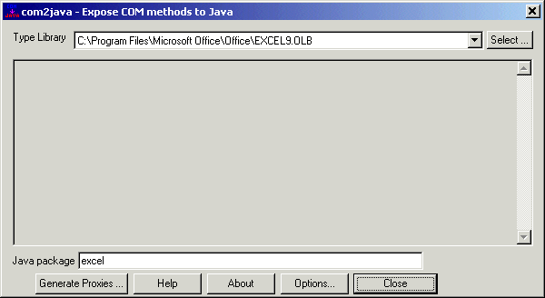

com2javaを起動すると、次のダイアログが表示されます。
com2java.gifについては周囲のテキストで説明しています。
タイプ・ライブラリの選択
ツールで処理するタイプ・ライブラリを選択するには、「Select」ボタンをクリックします。
タイプ・ライブラリは、COMコンポーネントを含んでいる実行ファイルやダイナミック・リンク・ライブラリ(DLL)ファイルなどの内部に隠されている場合もあります。
com2javaツールは、以前にオープンしてそのプロキシを生成したタイプ・ライブラリのリストを記憶しています。

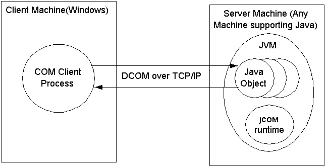

DCOMモード
DCOMモードでは、Javaサーバー・サイド上にネイティブ・コードは不要です。このため、JavaコードをJava仮想マシンがインストールされているUnixマシンや他のマシン上に配置できます。Windowsクライアント・マシン上でJVMを登録する場合、サーバーのホスト・マシン名(ローカル・コンポーネント用のローカル・ホストの場合もあります)とポート番号を定義します。
dcom.gifについては周囲のテキストで説明しています。
JVM内のJavaコードは、com.bea.jcom.Jvm.register(<jvm id>)を呼び出す必要があります。ここで<jvm id>は、regjvmで定義したJVMのIDです。

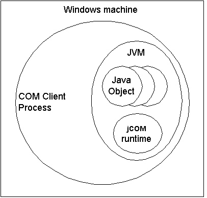

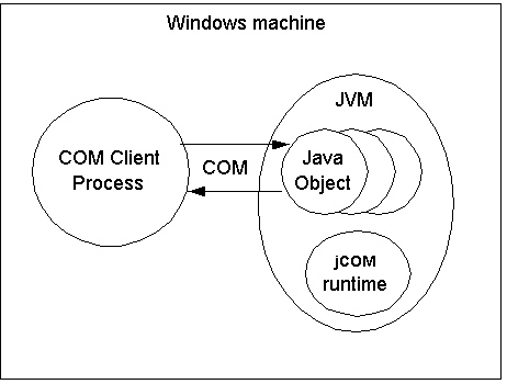

ネイティブ・モード(イン・プロセス)
イン・プロセスのネイティブ・モードを使用すると、JavaオブジェクトをCOMクライアントと同じプロセスに実際にロードできます。もちろん、どちらのオブジェクトも同じマシン上に配置する必要があります。
nativeinprocess.gifについては周囲のテキストで説明しています。
JVMは、com.bea.jcom.Jvm.register()を呼び出す必要はなく、クライアントの追加プロセスとして開始する必要もありません。

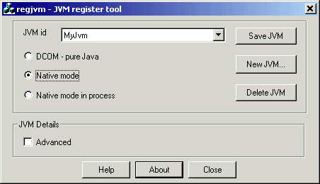

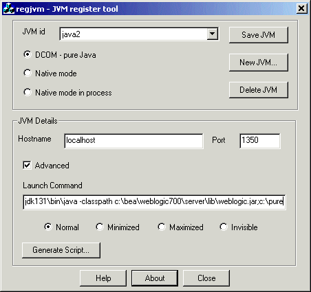

regjvm GUIツールのユーザー・インタフェース
regjvmツールを実行すると、以下のダイアログ・ボックスが表示されます。
regjvm_dcom.gifについては周囲のテキストで説明しています。
  • 上部は、現在のマシン上のすべてのJVMを選択および管理するための部分です。JVMは変更、追加、または削除できます。異なるJVMに切り替える場合は、現在選択されているJVMに対する変更を保存する必要があります。また、JVMモードを選択します。その際、必要な情報がダイアログの下部に表示されます。
  • ダイアログの下部には、それぞれのJVMで必要な詳細が、JVMのモードに従って表示されます。JVMの詳細のほかに、各JVMモードの詳細オプションを表示するためのチェック・ボックスも存在します。
    これらのオプションについては、以下の節で説明します。
regjvm GUIツールのDCOMモード・オプション
標準オプション
  • JVM id(必須) - JVMを指定する必要があります。「Browse」ボタンをクリックすると、独自のJVMを選択できます。「Scan」ボタンをクリックすると、ローカル・マシンからJVMを探して(数分かかる場合があります)、それを選択用のリストボックスに挿入します。
  • Hostname - JVMが存在するホスト名またはIPアドレスです。
  • Port - JVMとの通信を開始するためのポート番号です。
regjvm3.gifについては周囲のテキストで説明しています。

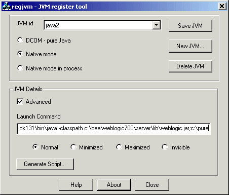

詳細オプション
  • Launch Command(必須) - JVMが自動的に起動する場合に使用されるコマンドです。通常、このコマンドは次のようになります。
    c:\Oracle\Middleware\jdk160\bin\java -classpath c:\Oracle\Middleware\wlserver_12.1\server\lib\weblogic.jar;c:\pure MyMainClass
    weblogic.jarおよび該当するjdkファイルがCLASSPATHにあることが重要です。
  • Generate Script(オプション) - JVMの設定を選択するレジストリ・スクリプトを生成できます。

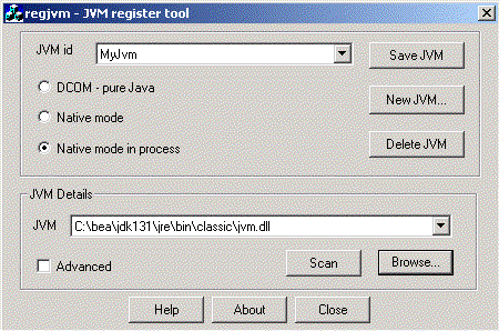

regjvm GUIツールのネイティブ・モード・イン・プロセス・オプション
regjvm6.gifについては周囲のテキストで説明しています。
標準オプション
regjvm7.gifについては周囲のテキストで説明しています。

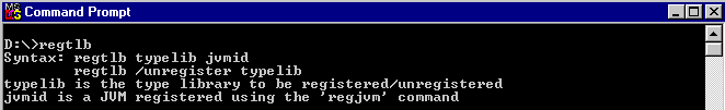

regtlb
WebLogic jCOMのregtlbツールは、COMのアーリー・バインディング・メカニズムを使用してJavaオブジェクトにアクセスする必要のあるCOM Windowsクライアントにタイプ・ライブラリを登録します。regtlbは、2つのパラメータを取ります。最初のパラメータは、登録するタイプ・ライブラリ・ファイルの名前です。2番目は、タイプ・ライブラリに記述されているCOMクラスが存在するJVMのIDです。
regtlb.gifについては周囲のテキストで説明しています。
WebLogic jCOM java2comツールで生成されたIDLファイルからタイプ・ライブラリが生成された場合、regtlbコマンドは、タイプ・ライブラリ内の各COMクラスに対応するJavaクラス名を自動的に調べます。タイプ・ライブラリのCOMクラス記述の形式は次のとおりです。
   Java class java.util.Observable (through jCOM))
java2comで生成されたIDLファイルからタイプ・ライブラリが生成されなかった場合、各COMクラスに対してインスタンス化するJavaクラスの名前を指定する必要があります。
