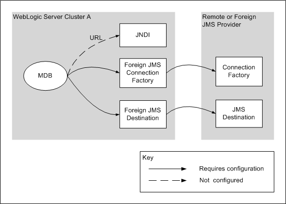

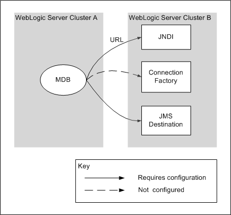

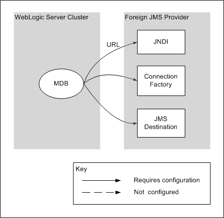

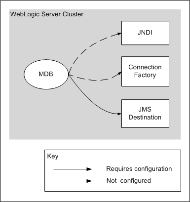

この項の図は、一般的な宛先の構成を示しています。リモートおよび外部の宛先については、マッピング「あり」と「なし」のシナリオが用意されています。
表6-1は、各シナリオのweblogic-ejb-jar.xmlのmessage-driven-descriptor要素に含まれる要素の構成方法を示しています。
図6-4 D.リモートWebLogic Serverまたは外部JMSサーバーの宛先(マッピングあり)

A |
ローカルWebLogic JMSサーバー |
ローカルWebLogic JMSサーバーには適用なし |
ローカルのJNDIツリーでバインドされている、ローカル宛先の名前 |
指定しません |
指定しません |
カスタム接続ファクトリを使用する場合のみ指定します |
B |
リモートWebLogic JMSサーバー |
マッピングが構成されていません |
リモートのJNDIツリーでバインドされている、リモート宛先の名前 |
指定しません |
リモートWebLogic JMSサーバーのURLまたはクラスタ・アドレス |
リモート・プロバイダでカスタム接続ファクトリを使用する場合のみ指定します |
C |
外部JMSプロバイダ |
マッピングが構成されていません |
リモートのJNDIツリーでバインドされている、リモート初期コンテキスト・ファクトリの名前 |
外部JMSプロバイダにアクセスするためのURL |
外部接続ファクトリのJNDI名 |
D |
リモートWebLogic JMSサーバー または 外部JMSサーバー |
マッピングが構成済 |
リモートまたは外部宛先に対応する、ローカルJNDIツリーでバインドされている外部宛先の名前 |
指定しません |
指定しません |
リモートまたは外部接続ファクトリに対応する、ローカルJNDIツリーでバインドされている外部接続ファクトリの名前 |

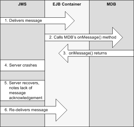

MDBのonMessage()メソッドが正常に完了する場合でも、onMessage()の完了とコンテナによるメッセージ配信の確認応答の間にサーバーがクラッシュすると、MDBは重複メッセージを受信することになります。図6-5は、そのシナリオを示しています。
図6-5 onMessage()の完了とコンテナによる配信の確認応答の間のサーバー・クラッシュ
