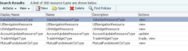

  4. 「検索」をクリックします。
    図5-4に示すように、問合せ指定に一致するすべての結果が「検索結果」表に表示されます。
    図5-4 リソース・タイプの検索結果
    図5-4の説明が続きます
    「図5-4 リソース・タイプの検索結果」の説明

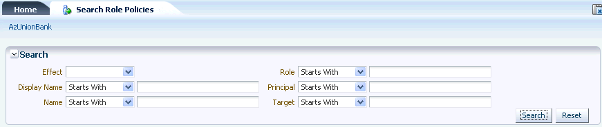

  1. 次の方法から選択して、ロール・マッピング・ポリシーの検索ページを表示します。
    • ナビゲーション・パネルで、「アプリケーション」および検索に適用可能な名前付きアプリケーション・ノードを開き、ロール・マッピング・ポリシーをダブルクリックします。(または、ロール・マッピング・ポリシーを右クリックして、「オープン」を選択します。)
    • 「ホーム」領域で、アプリケーション名を選択し、ロール・マッピング・ポリシーから「検索」をクリックします。
      図5-7に示すように、ロール・ポリシーの検索ページが表示されます。
      図5-7 ロール・マッピング・ポリシーの検索
      図5-7の説明が続きます
      「図5-7 ロール・マッピング・ポリシーの検索」の説明
  2. 「検索」セクションで、次のように問合せパラメータを入力します。
    • 影響: リストからポリシーの影響(付与/拒否)を選択します。
    • 表示名: リストから演算子を選択し、一致させる文字列を入力します。
    • 名前: リストから演算子を選択し、一致させる文字列を入力します。
    • ロール: リストから演算子を選択し、一致させる文字列を入力します。
    • プリンシパル: リストから演算子を選択し、一致させる文字列を入力します。
    • ターゲット: リストから演算子を選択し、一致させる文字列を入力します。

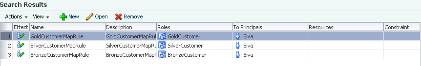

  3. 「検索」をクリックします。
    図5-8に示すように、問合せ指定に一致するすべての結果が「検索結果」表に表示されます。
    図5-8 ロール・マッピング・ポリシーの検索結果
    図5-8の説明が続きます
    「図5-8 ロール・マッピング・ポリシーの検索結果」の説明

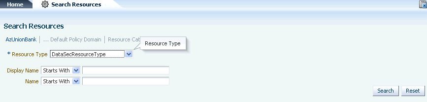

5.3.6 リソースの検索
リソースは、階層的(サブ・リソースが親リソースから属性を継承するシナリオ)または非階層的にすることができます。リソースが階層的な場合、その階層組織が検索結果に表示されます。リソースを検索するには、次のようにします。
    • ナビゲーション・パネルで、「アプリケーション」および検索に適用可能な名前付きアプリケーション・ノードを開きます。適切なポリシー・ドメインおよびリソース・カタログを開き、「リソース」をダブルクリックします。(または、「リソース」を右クリックして、「オープン」を選択します。)
    • 「ホーム」領域で、アプリケーション名を選択し、「リソース」から「検索」をクリックします。
      図5-9に示すように、リソースの検索ページが表示されます。
      図5-9 リソースの検索
      図5-9の説明が続きます
      「図5-9 リソースの検索」の説明
  2. 次の問合せパラメータを入力します。
    • リソース・タイプ: リストからリソース・タイプを選択します。このパラメータは必須です。
  3. 「検索」をクリックします。

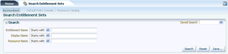

5.3.7 資格の検索
資格を検索するには、次のようにします。
  1. 次の方法から選択して、資格の検索ページを表示します。
    • ナビゲーション・パネルで、「アプリケーション」および検索に適用可能な名前付きアプリケーション・ノードを開きます。適切なポリシー・ドメインおよびリソース・カタログを開き、「資格」をダブルクリックします。(または、「資格」を右クリックして、「オープン」を選択します。)
    • 「ホーム」領域で、アプリケーション名を選択し、「資格」から「検索」をクリックします。(この場合、デフォルトのポリシー・ドメイン内でのみ、検索が行われます。)
    図5-10に示すように、「ホーム」領域に資格の検索タブが表示されます。
    図5-10 資格の検索
    図5-10の説明が続きます
    「図5-10 資格の検索」の説明
    • 資格名: リストから演算子を選択し、一致させる文字列を入力します。
    • リソース名: リストから演算子を選択し、一致させる文字列を入力します。
    オプションで、以前に保存した検索の「保存済検索」ドロップダウン・リストから選択します。問合せパラメータは、検索フィールドに自動的に移入します。パーソナライズ...を選択して、以前に保存した検索のオプションを設定します。
  3. オプションで、保存...をクリックして、現在の問合せパラメータに名前を付けます。
    名前検索は、「保存済検索」リストに追加されます。
  4. 「検索」をクリックします。

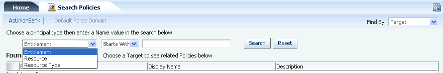

  2. 「検索条件」リストから、検索タイプを選択します。
    問合せパラメータは、選択内容に応じて変わります。オプションには、「ポリシー」「プリンシパル」または「ターゲット」があります。図5-11は、「ポリシー」が選択された場合のスクリーンショットです。図5-12は、「ターゲット」が選択された場合のスクリーンショットです。
    図5-12 ターゲットによるポリシーの検索
    図5-12の説明が続きます
    「図5-12 ターゲットによるポリシーの検索」の説明
  3. 前の選択に基づいたオプションを使用して検索します。
    • 「検索条件」が「ポリシー」の場合: 次の問合せパラメータを入力します。
    • 「検索条件」が「プリンシパル」または「ターゲット」の場合: リストから演算子を選択し、一致させる文字列を入力します。
      「リソース」または「リソース・タイプ」演算子が選択されている場合、リソース・タイプを指定する必要があります。
  4. 「検索」をクリックします。
