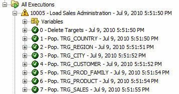

Load Sales Administrationパッケージの実行結果を表示するには:
オペレータ・ナビゲータの「セッション・リスト」アコーディオンで「すべての実行」ノードを展開します。
オペレータ・ナビゲータのツールバーで「リフレッシュ」をクリックして、表示されている情報をリフレッシュします。「リフレッシュ」は次のとおりです。
Load Sales Administrationパッケージの実行セッションのログの表示は、図8-1のようになります。

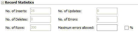

セッション・ステップ・エディタの「定義」タブで、TRG_CUSTOMER表のロードによって25個の挿入が生成され、9個のエラーがエラー表に分離されたことが「レコード統計」セクションに表示されます。
図8-2に、セッション・ステップ・エディタの「レコード統計」セクションを示します。

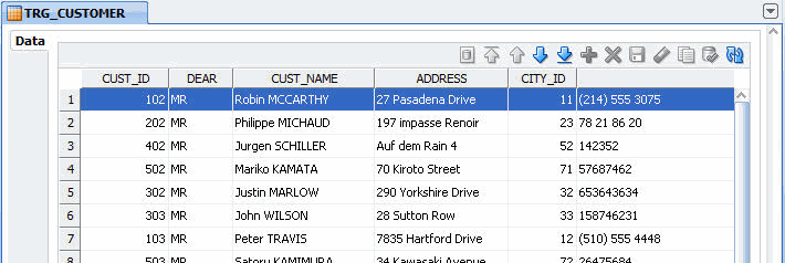

この例では、結果のデータは、インタフェースの実行時にTRG_CUSTOMER表に挿入された25行です。
インタフェースの実行結果のデータを表示するには:
デザイナ・ナビゲータで、「モデル」アコーディオンおよび「Sales Administration - HSQL」モデルを展開します。
「TRG_CUSTOMER」データストアを選択します。
右クリックして「データの表示」を選択し、ターゲット表にデータを表示します。
「データ」を選択することでも、ターゲット表のデータを表示および編集できることに注意してください。
図8-3に示すようなデータの表示エディタが表示されます。

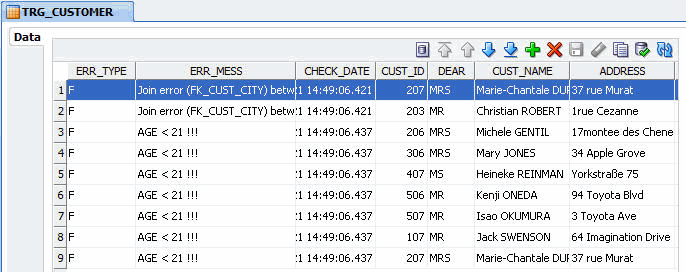

モデルのデータストアで右クリックし、「制御」→「エラー」の順に選択すると、無効なレコードにアクセスできます。
TRG_CUSTOMERデータストアのエラー表を確認するには:
デザイナ・ナビゲータで、「Sales Administration - HSQL」モデルを展開します。
右クリックして「制御」→「エラー」の順に選択します。
図8-4に示すようなエラー表エディタが表示されます。
実行したインタフェースによって、9個の無効なレコードが特定され、自動的に作成されたエラー表に分離されています。
このエラー表に、インタフェースによって次のものが拒否されたことが表示されます。
FK_CUST_CITY制約を満たさなかった2レコード(CITY_ID値が市区町村表SRC_CITYに存在しない、など)。
21歳より若い顧客に対するビジネス・ルール(AGE > 21制約)を満たさなかった7レコード。
無効なレコードはエラー表に保存され、ターゲット表に統合されませんでした。

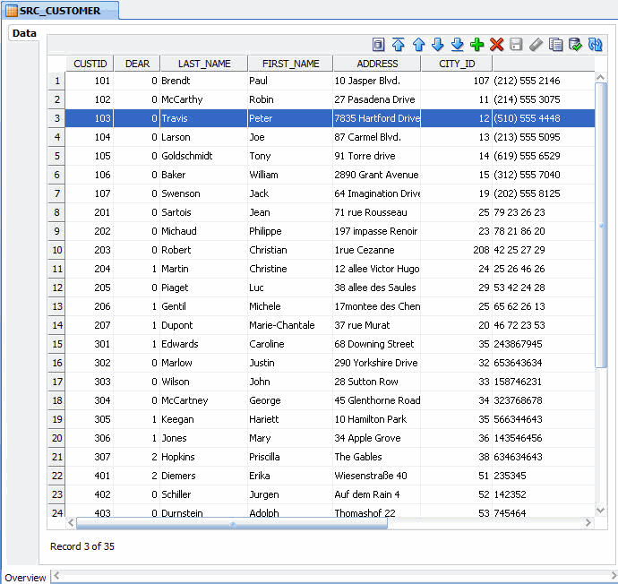

無効なデータを修正するには:
デザイナ・ナビゲータで、「Orders Application - HSQL」モデルを展開します。
「SRC_CUSTOMER」データストアを選択します。
右クリックして「データ」を選択します。
図8-5に示すようなデータ・エディタが表示されます。
「データ」表で、CUSTIDが203のクライアント行を検索します。
列ヘッダーをクリックすると、表をソートできることに注意してください。顧客203が表示されない場合、メニュー・ツールバーの「データのリフレッシュ」をクリックして表示をリフレッシュします。
この顧客のCITY_ID値は208です。このCITY_IDはSRC_CITY表にリストされていません。これを修正するには、この顧客のCITY_ID列の値をダブルクリックします。「CITY_ID」フィールドに107と入力します。
[Enter]を押して、入力を有効にします。

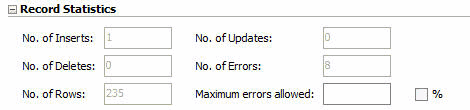

セッション・ステップ・エディタの「定義」タブで、TRG_CUSTOMER表のロードによって1個の挿入が生成され(これは、第8.1.3.4項「無効なデータの修正」で修正したレコード)、8個のエラーがエラー表に分離されたことが「レコード統計」セクションに表示されます。
図8-8に、セッション・ステップ・エディタの「レコード統計」セクションを示します。

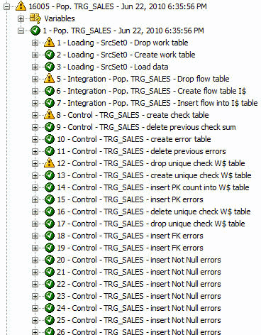

統合インタフェースの実行結果を表示するには:
オペレータ・ナビゲータのツールバー・メニューで「リフレッシュ」をクリックして、表示されている情報をリフレッシュします。
実行セッションのログ(Pop.TRG_SALESインタフェースの)の表示は、図8-8のようになります。

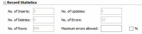

処理されたレコードの数を特定するには:
オペレータ・ナビゲータで、次のもののセッション・ステップ・エディタを開きます: Pop.TRG_SALESステップ。
必要に応じて、オペレータ・ナビゲータのメニュー・ツールバーで「リフレッシュ」をクリックします。
セッション・ステップ・エディタの「定義」タブで、TRG_SALES表のロードによって5個の挿入が生成され、32個のエラーがエラー表に分離されたことが「レコード統計」セクションに表示されます。
図8-9に、セッション・ステップ・エディタの「レコード統計」セクションを示します。

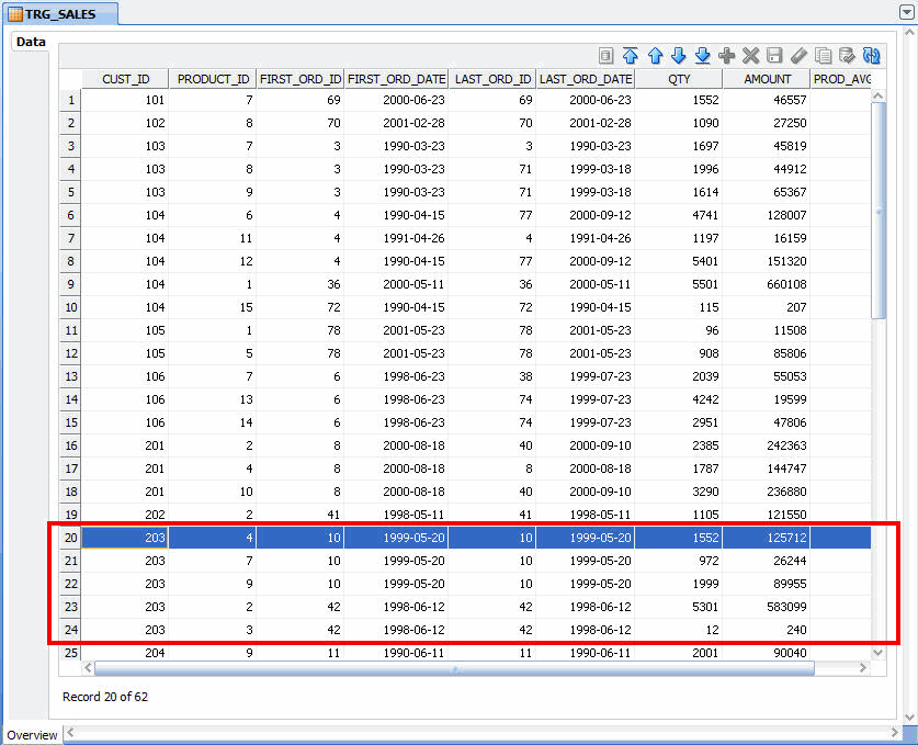

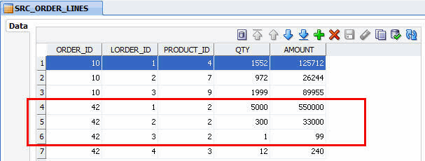

これらの5個の挿入は、第8.1.3.4項「無効なデータの修正」で行った変更により、挿入された5行です。CUST_ID = 203の顧客のCITY_IDをSRC_CITY表にリストされているCITY_IDに変更すると、顧客203による売上がTRG_SALES表に追加されます。これらの5個の売上げ処理が図8-12で強調表示されています。

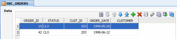

CUST_ID = 203の顧客によって、実際は7個の売上げ処理が行われたことに注意してください。これらの7個の処理は次のようにすると特定できます。
Pop.TRG_SALESインタフェースはLoad Sales Administrationパッケージですでに実行されていることに注意してください。これがTRG_SALES表に62行含まれ、図8-9に示す5個の挿入のみではない理由です。
図8-12に示すようなデータの表示エディタが表示されます。

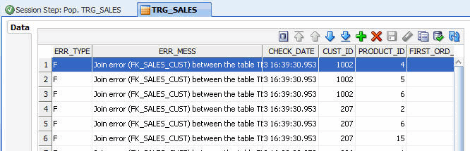

TRG_SALESデータストアのエラー表を確認するには:
「TRG_SALES」データストアを選択します。
図8-13に示すようなエラー表エディタが表示されます。
実行したインタフェースによって、32個の無効なレコードが特定され、自動的に作成されたエラー表に分離されています。
FK_SALES_CUST制約に違反した(顧客表に存在しない顧客番号を持つ、など)31個のレコード
FK_SALES_PROD制約に違反した(製品表に存在しない製品番号を持つ)1個のレコード
