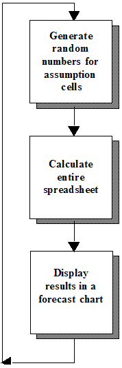

Para cada prueba de una simulación, Crystal Ball repite los tres pasos siguientes:
Secuencia de Crystal Ball para cada prueba de una simulación: generar un número aleatorio, volver a calcular la hoja de cálculo y recuperar un valor de cada celda de previsión y agregarlo al gráfico de previsión.
  1. Para cada celda de suposición se genera un número aleatorio según el rango que haya definido y, a continuación, se coloca en la hoja de cálculo.
  2. Se vuelve a calcular la hoja de cálculo.
  3. Se recupera una previsión de cada celda de previsión y se agrega al gráfico en las ventanas de la previsión.
