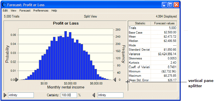

    Se muestran el gráfico de frecuencia y las estadísticas, de forma similar a la siguiente figura.
    Figura 6.11. Gráfico de frecuencia y estadísticas en la vista dividida
    Esta figura muestra una vista dividida, en la que se ve el gráfico de frecuencia y estadísticas.
    Puede cambiar el tamaño de la ventana y utilizar el divisor de paneles vertical para ajustar el tamaño del gráfico y el panel de estadísticas.

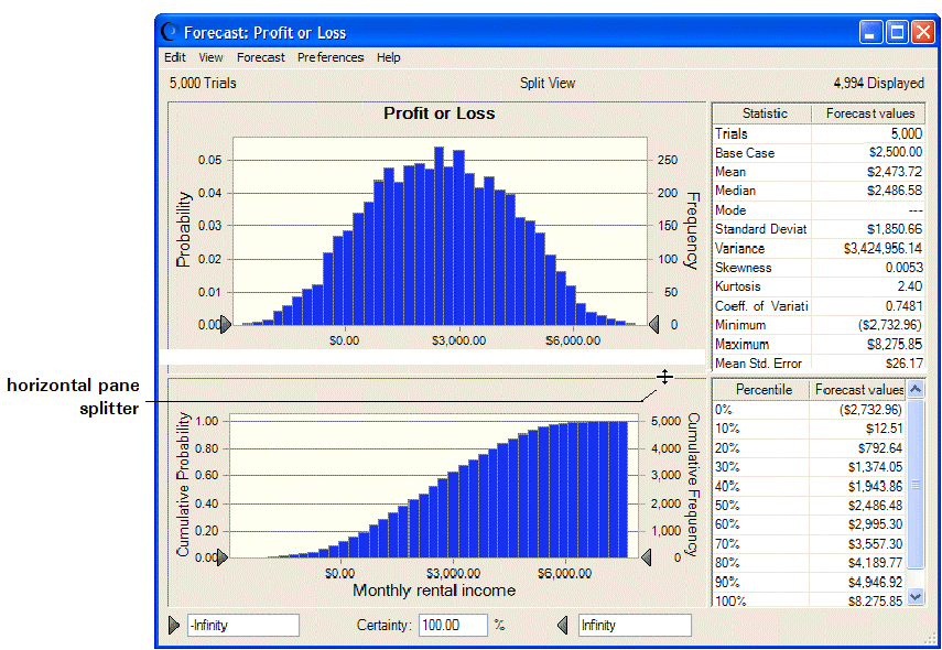

    En la siguiente figura aparece un gráfico de frecuencia, un gráfico de frecuencia acumulativa, además de estadísticas y tablas de percentiles.
    Figura 6.12. Gráficos de frecuencia y de frecuencia acumulativa con estadísticas y percentiles en la vista dividida
    Esta figura muestra una vista dividida de los gráficos de frecuencia y frecuencia acumulativa y también las estadísticas y los percentiles.
Puede hacer clic en cualquiera de los paneles de la vista dividida y utilizar las teclas de acceso directo del gráfico para modificarlos sin utilizar los menús Ver o Preferencias. Para ver una lista, consulte las teclas de Tabla 6.1, “Teclas de acceso directo para las preferencias de los gráficos ”.
También puede cambiar el tamaño de la ventana del gráfico y arrastrar los divisores del panel horizontal y vertical para cambiar el tamaño de cada parte de la ventana de vista dividida.
