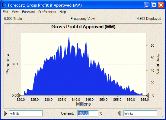

    Muestra los datos como esquema de máximos y mínimos.
    Área
    Muestra los datos como máximos y mínimos oscurecidos.
