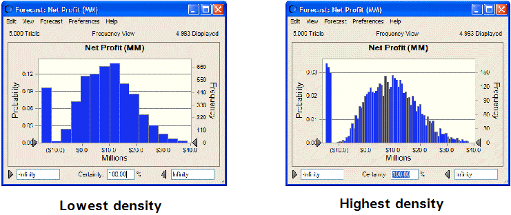

Puede mostrar más o menos detalles en un gráfico cambiando el número de bandejas (intervalos) utilizado para agrupar valores similares. El nivel de detalle se denomina "densidad del gráfico". Las densidades más altas reflejan de forma más precisa la distribución real de los datos; las densidades más bajas resaltan la tendencia de los datos.
Para cambiar la densidad del gráfico:
Muestre la pestaña General del cuadro de diálogo Preferencias de gráfico.
Seleccione un nivel de densidad en la lista desplegable Densidad.
Para mostrar un espacio entre cada columna (bandeja), seleccione Mostrar intervalos de columna.
Los intervalos siempre se mostrarán en una distribución discreta.
Cambie otra opción o haga clic en Aceptar.
