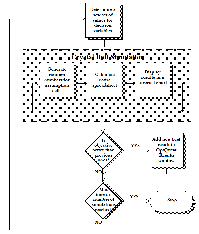

Una vez descrito un problema de optimización (seleccionando variables de decisión y el objetivo e imponiendo posibles restricciones y requisitos), OptQuest invoca a Crystal Ball para evaluar en el modelo de simulación distintos conjuntos de valores de variables de decisión. OptQuest evalúa las salidas estadísticas del modelo de simulación, las analiza e integra con salidas de ejecuciones de simulaciones anteriores y determina un nuevo conjunto de valores que evaluar. Se trata de un proceso iterativo que genera sucesivamente nuevos conjuntos de valores. No todos estos valores mejoran el objetivo, pero con el tiempo este proceso proporciona una trayectoria muy eficiente hacia las mejores soluciones.
Como se muestra en el siguiente diagrama de flujo, el proceso de búsqueda continúa hasta que OptQuest alcanza algún criterio de finalización, ya sea un límite en la cantidad de tiempo dedicado a la búsqueda o un número máximo de simulaciones.
Figura 2.1. Flujo de OptQuest
Diagrama de flujo de OptQuest.
