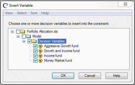

  1. Haga clic en Insertar variable.
    Se abre el cuadro de diálogo Insertar variable.
    Figura 3.1. Cuadro de diálogo Insertar variable, modelo de Portfolio Allocation
    Cuadro de diálogo Insertar variable.
  2. Puesto que desea incluir las cuatro variables de decisión en la fórmula de restricción, seleccione todos los nombres. Para seleccionar las cuatro a la vez, seleccione el cuadro delante de Variables de decisión. A continuación, haga clic en Aceptar.
    Las variables se muestran en el cuadro de edición como una suma:
    Las variables se muestran en el cuadro de edición como una suma.
  3. Después de Fondo de mercado de valores, escriba un signo igual (=).
  4. Introduzca la inversión total como 100.000 (sin el signo de dólar ni el punto), para que la restricción final tenga este aspecto:
    Fondo de mercado de valores + Fondo de ingresos + Fondo de crecimiento e ingresos + Fondo de crecimiento agresivo = 100000
