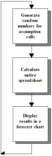

シミュレーションの試行ごとに、Crystal Ballでは、次の3つのステップを繰り返します:
シミュレーションの各試行のCrystal Ballシーケンス: 乱数の生成、スプレッドシートの再計算およびすべての予測セルからの値の取得、予測グラフへの追加。
  1. 仮定セルごとに、定義した範囲に応じて乱数が生成され、スプレッドシートに配置されます。
  2. スプレッドシートが再計算されます。
  3. 値がすべての予測セルから取得され、予測ウィンドウ内のグラフに追加されます。
これは、次のいずれかの状況になるまで続行される反復プロセスです:
