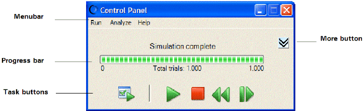

Crystal Ballのコントロール・パネルを使用して、多くのシミュレーションおよび分析コマンドを実行できます。デフォルトでは、コントロール・パネルはシミュレーションの実行時に開きます。
コントロール・パネルを非表示にするには、「実行プリファレンス」ダイアログ(コントロール・パネルまたはCrystal Ballリボンで「実行プリファレンス」ツール
をクリック)の「オプション」タブの「コントロール・パネルの表示」の選択を解除します。
デフォルトでは、コントロール・パネルはリセット後も開いたままです。これを閉じるには、「実行プリファレンス」ダイアログの「オプション」タブの「リセット時に開いたままにする」の選択を解除します。
「詳細」ボタン
をクリックすると、コントロールの下にシミュレーション統計量が表示されます。これには、シミュレーションの実行速度と、シミュレーションに含まれていた仮定、意思決定変数、および予測の数が表示されます。
コントロール・パネルのメニューには、Crystal Ballの主なメニューまたはリボンで使用可能なコマンドの多くと同じコマンドが含まれます。
