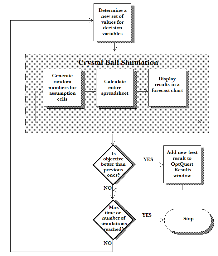

在您描述优化问题(通过选择决策变量和目标,可能还要施加约束和要求)后,OptQuest 会调用 Crystal Ball,根据模拟模型求出几组不同的决策变量值。OptQuest 会求出模拟模型统计输出的值,对其进行分析并将其与之前运行模拟的输出合并在一起,确定要求出的一组新值。这是相继生成几组新值的迭代过程。这些值并非全都能改善目标,但是经过一段时间,该过程可以呈现一个非常有效的轨迹,进而得到最佳解决方案。
如以下流程图中所示,搜索过程一直继续,直到 OptQuest 达到某些终止标准为止,终止标准是对搜索所用时间长度或最大模拟次数的限制。
图 2.1. OptQuest 流程
OptQuest 流程图。
