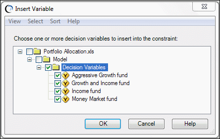

  1. 单击插入变量
    将打开插入变量对话框。
    图 3.1. “插入变量”对话框,Portfolio Allocation 模型
    “插入变量”对话框。
  2. 由于您希望在约束公式中包含全部四个决策变量,因此请选择每个名称。要一次选择全部四个,请选择决策变量前面的框。然后,单击确定
    变量在编辑框中以求和的形式显示:
    变量在编辑框中以求和的形式显示。
  3. Money Market fund 之后,键入等号 (=)。
  4. 输入 $100,000(无美元符号或逗号)作为总投资,以便最终约束看起来如下所示:
    Money market fund + Income fund + Growth and income fund + Aggressive growth fund = 100000
