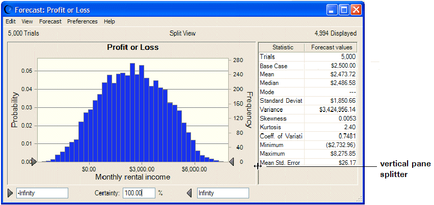

    「頻率」圖表和統計資料會同時顯示,類似於下圖所示。
    圖形 6.11. 分割視圖中的頻率圖表和統計資料
    此圖所顯示的分割視圖,顯示出頻率圖表和統計資料。
    您可以重新調整視窗大小,並使用垂直窗格分隔器來調整圖表及統計資料窗格大小。

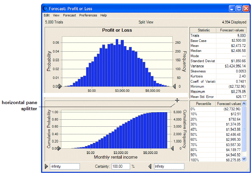

  3. 您也可以繼續開啟檢視功能表,並選擇圖表或資料。
    下圖顯示「頻率」圖表、「累積頻率」圖表,以及「統計資料」和「百分位數」表格。
    圖形 6.12. 分割視圖中,頻率和累積頻率圖表,以及統計資料和百分位數
    此圖顯示頻率和累積頻率圖表的分割視圖,同時顯示統計資料和百分位數。
您只要在任一個「分割視圖」窗格中按一下,並使用圖表快速鍵即可加以修改,無需使用「檢視」或「偏好設定」功能表。如需取得清單,請參閱表格 6.1, “適用於圖表偏好設定的快速鍵”
您也可以重新調整圖表視窗,並拖曳水平和垂直窗格分隔器,重新調整「分割視圖」視窗各個部分的大小。
