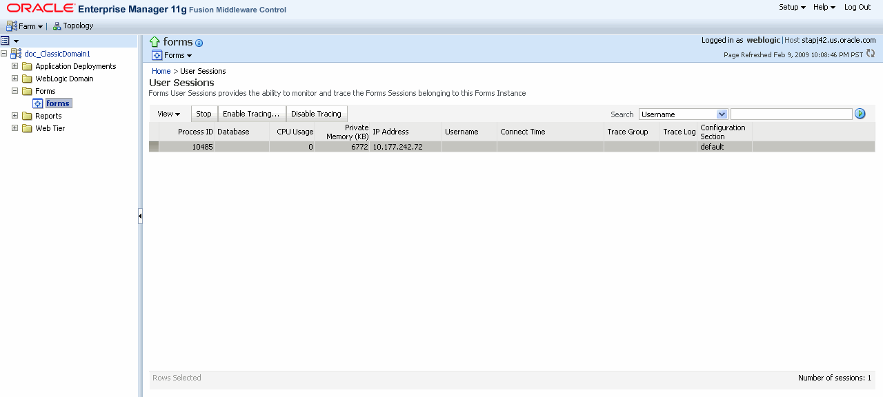

ユーザー・セッション
「ユーザー・セッション」ページ。このページを使用して、Formsインスタンスにあるユーザー・セッションを監視およびトレースします。

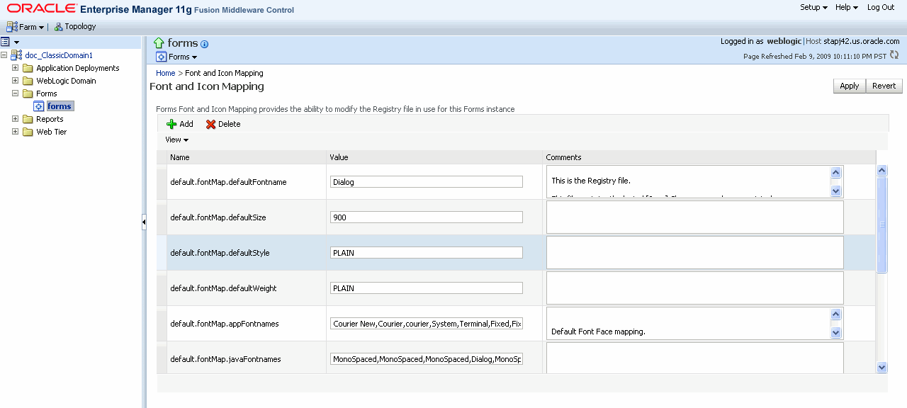

フォントとアイコンのマッピング
「フォントとアイコンのマッピング」ページ。このページを使用して、Registry.datファイルのパラメータを変更、追加または削除します。

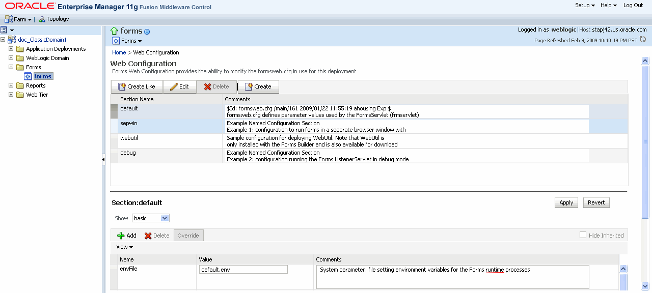

formsweb.cfgを変更することでFormsアプリケーションのデプロイメントを構成するには、Fusion Middleware Controlの「Web構成」ページを使用します。
「Web構成」ページにアクセスするには:
  1. Fusion Middleware Controlを起動します。
  2. Fusion Middleware Controlのメイン・ページで、構成するForms Servicesインスタンスへのリンクをクリックします。
  3. 「Forms」メニュー・リストから「Web構成」を選択します。
    「Web構成」ページ(図4-2)が表示されます。
    図4-2 「Web構成」ページ
    「Web構成」ページ
  4. 実行できるタスクは、表4-3および表4-4を参照してください。

formsweb.cfgに構成セクションを作成するには、Fusion Middleware Controlの「Web構成」ページを使用します。これらの構成は、フォームの実行に使用するエンド・ユーザーのURL問合せ文字列からリクエストできます。
構成セクションを作成するには:
  1. Enterprise Manager Fusion Middleware Controlを起動します。
  4. 「Web構成」リージョン上部の「作成」をクリックします。
    「セクションの作成」ダイアログ・ボックスが表示されます。
  5. 構成セクションの名前と説明を入力し、「作成」をクリックします。
    ノート:
    この名前には、#、*などの特殊文字を含めることはできません。
    構成セクションが追加されます。
たとえば、Oracleに似たルック・アンド・フィールを備えた別のブラウザ・ウィンドウでFormsを実行する構成を作成するには、sepwinというセクションを作成し、次の表4-6のパラメータを追加します。
表4-6 構成セクションに追加するサンプル・パラメータ
パラメータ 値
form
<module>
separateFrame
True
lookandfeel
Oracle
たとえば、ユーザーがsepwin(または適用した名前)構成を使用するフォームを起動するには、次のURLを入力します。
http://server:port/forms/frmservlet?config=sepwin

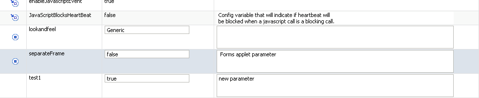

名前を付けた構成内のパラメータを管理するには、Fusion Middleware Controlを使用します。Fusion Middleware Controlの「セクション」ペインで、パラメータの追加、編集または削除を行うことができます。
構成セクションで新しいパラメータまたはオーバーライドされたパラメータを編集するには:
  1. 「Web構成」リージョンで、編集するパラメータを含む構成セクションの行を選択します。
  2. 「セクション」リージョンで、「表示」メニュー・リストからパラメータ・グループを選択します。そのグループのパラメータが表示されます。
  3. 編集するパラメータの行を選択します。「値」と「コメント」に入力します。
    ノート:
    新しいパラメータまたはオーバーライドされたパラメータを編集できます。継承されたパラメータを編集するには、事前にオーバーライドする必要があります。図4-3では、test1は新しいパラメータの例で、lookandfeelはオーバーライドされたパラメータの例です。
  4. 変更を保存する場合は「適用」をクリックし、破棄する場合は「元に戻す」をクリックします。

ノート:
複数のパラメータを同時に削除または編集できます。
ノート:
ユーザー定義パラメータのみを削除できます。継承されたパラメータ(図4-3のenableJavascriptEventなど)は、削除できません。
ノート:
オーバーライドされたパラメータを削除すると、そのパラメータは削除されるのではなく、継承したステータスを再び取得します。
図4-3 パラメータの状態

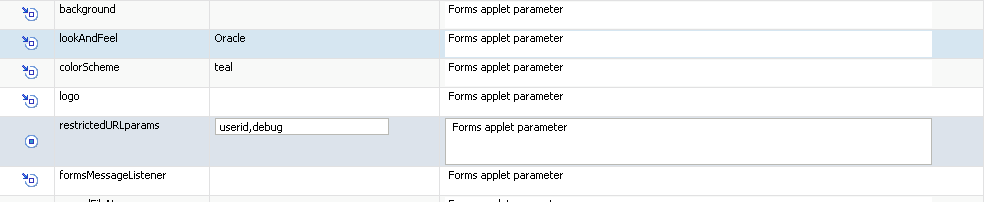

restrictedURLparams
任意
Formsアプレット・パラメータ。URLで指定された場合に拒否するパラメータのカンマ区切りリストを指定します。
formsweb.cfgからのデフォルト値は、pageTitle,HTMLbodyAttrs,HTMLbeforeForm,HTMLafterForm,logです。

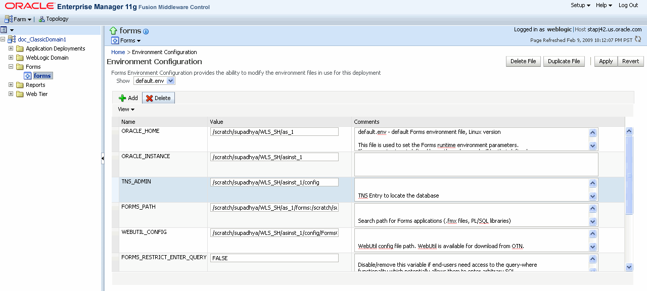

4.3 環境変数の管理
環境変数を管理するには、Fusion Middleware Controlの「環境構成」ページを使用します。このページでは、必要に応じて環境変数の追加、編集または削除を行うことができます。
Formsランタイム実行可能ファイル(Windowsの場合はfrmweb.exe、UNIXの場合はfrmweb)の環境変数(PATH、ORACLE_INSTANCE、ORACLE_HOME、FORMS_PATHなど)は、default.envに定義されています。Formsリスナー・サーブレットは、実行可能ファイルをコールし、デフォルトで$DOMAIN_HOME/config/fmwconfig/servers/WLS_FORMS/applications/formsapp_11.1.2/configディレクトリにある環境ファイルに指定された変数値で初期化します。
default.envで定義されていない環境変数は、Oracle WebLogic管理対象サーバーから継承されます。「Web構成」ページの「デフォルト」セクションのenvFileパラメータで環境ファイル名を指定する必要があります。
環境変数をカスタマイズする際には、次の事項を考慮してください。
  • 環境変数は、Windowsのレジストリでも指定できます。環境ファイルの値はレジストリの設定をオーバーライドします。変数が環境ファイルで設定されていない場合は、レジストリ値が使用されます。
  • レジストリ値を変更するには、管理者権限が必要です。
  • サーバーを再起動しなくても、構成の変更は反映されます。
  • Formsプロセスを開始した後で環境変数を定義しても、開始済のFormsプロセスはその影響を受けません。
  • 環境ファイルまたはWindowsのレジストリで設定されていない環境変数は、Oracle WebLogic管理対象サーバーである親プロセスの環境から継承されます。
表4-14「デフォルトの環境変数」は、default.envで指定されている重要な環境変数の説明です。
4.3.1 環境構成ファイルの管理
「環境構成」ページにアクセスするには:
  3. 「Forms」メニュー・リストから「環境構成」を選択します。「環境構成」ページ(図4-4)が表示されます。
    図4-4 「環境構成」ページ
    「環境構成」ページ

4.3.2 環境変数の構成
環境変数を編集するには:
  1. 「環境構成」ページで、編集する環境変数を含むパラメータの行を選択します。
  2. 「値」と「コメント」に入力します。
  3. 変更を保存する場合は「適用」をクリックし、破棄する場合は「元に戻す」をクリックします。
環境変数を追加するには:
  1. 「表示」メニュー・リストから、変数を追加する環境構成ファイルを選択します。
  2. 「追加」をクリックしてパラメータを追加します。
    「追加」ダイアログが表示されます。
  3. 「名前」、「値」および「コメント」に入力します。
  4. 「作成」をクリックします。
  5. 変更を保存する場合は「適用」をクリックし、破棄する場合は「元に戻す」をクリックします。
環境変数を削除するには:
  1. 「表示」メニュー・リストから、環境変数を削除する環境構成ファイルを選択します。
  2. 削除するパラメータの行を選択します。複数のパラメータを同時に削除できます。
  3. 「削除」をクリックします。

LD_LIBRARY_PATH
初回使用時、LD_LIBRARY_PATH環境変数は次のように設定します。
ORACLE_HOME/lib。
LD_LIBRARY_PATHをリセットするには、Bourneシェルで次のように入力します。
$ set LD_LIBRARY_PATH=ORACLE_HOME/lib:${LD_LIBRARY_PATH}
$ export LD_LIBRARY_PATH
または、Cシェルで次のように入力します。
% setenv LD_LIBRARY_PATH ORACLE_HOME/lib:${LD_LIBRARY_PATH}
Oracle Forms DeveloperおよびReports Developer製品では、ダイナミック・ライブラリまたは共有ライブラリが使用されています。そのため、LD_LIBRARY_PATHを設定して、ダイナミック・リンカーでライブラリが検出できるようにする必要があります。
WEBUTIL_CONFIG
ORACLE_INSTANCE/config/FormsComponent/forms/server/webutil.cfg
FORMS_MESSAGE_ENCRYPTION
TRUE
有効な値はTRUEまたはFALSEです。HTTPモードを使用しているときにFormsメッセージに適用する独自の不明瞭化を無効または有効にするには、この環境変数を使用します。デフォルトでは通信は不明瞭化されています。
LD_PRELOAD
<JDK_HOME>/jre/lib/i386/libjsig.so
ライブラリlibjsig.soの場所を指定します。このライブラリは、JVM 1.5のシグナルチェーン機能で使用します。シグナルチェーン機能を使用すると、アプリケーションではシステム・ライブラリよりも先に共有ライブラリlibjsig.soのリンクとロードが可能です。UNIXまたはLinuxで、これがFormsとReportsの統合用に設定されていることを確認します。
ノート: 複数の環境ファイルがある場合は、LD_PRELOADの設定がdefault.envの設定と同一になっていることを確認します。
FORMS_PLSQL_BHVR_COMMON_SQL
この機能を有効化するには、FORMS_PLSQL_BHVR_COMMON_SQL環境変数をtrueまたは1に設定します。
この機能を無効化するには、この環境変数値をfalseまたは0に設定します。
この変数が設定されていると、静的SQLのコンパイル用にPL/SQLに組み込まれているパーサーではなく、一般的なSQLパーサー(RDBMS SQLエンジンのものなど)を使用してSQLコードをPL/SQLでコンパイルできます。
FORMS_MODULE_PATH
パスのリスト(UNIXではコロン区切り、Windowsではセミコロン区切り)。
この環境変数を空でない値に設定すると、Formsアプリケーションの起動元のディレクトリが制限されます。これによる重要な影響は次のとおりです。
  • 初期フォームで、FORMS_PATH、ORACLE_PATH、FORMS_MODULE_PATHの値に現れるパス、またはFORMS_MODULE_PATHの値にあるパスのサブディレクトリ(親ディレクトリへの参照を持たないもの)のパスが指定されている必要があります。
    このような一致が見つからない場合、エラー・メッセージ「FRM-40010: フォームを読み取れません。」が表示されます。
  • フォーム、メニューまたはライブラリ(.fmx、.mmx、.plxまたは.pllファイル)がパスなしで(初期フォームとして、またはCALL_FORM、NEW_FORMまたはOPEN_FORM文内で)指定されている場合、現在の作業ディレクトリは検索されません。検索されるディレクトリは、FORMS_PATHおよびORACLE_PATH環境変数で指定されたディレクトリのみです。
ノート:
Windowsの場合、Oracle環境設定が環境変数として設定されていないと、Oracle Forms ServicesはWindowsレジストリからOracle環境設定を読み取ります。
4.4 ユーザー・セッションの管理
管理者は、Fusion Middleware Controlを使用して、ユーザー・セッションとそれに関連する監視、デバッグ、トレースなどの機能を管理できます。
ユーザー・セッションはfrmwebプロセスの開始によって始まります。Formsインスタンス内でFormsセッションを監視およびトレースするには、「Formsユーザー・セッション」ページを使用します。「Formsユーザー・セッション」ページにアクセスするには、「Forms」メニュー・リストから「ユーザー・セッション」を選択します。
Formsユーザー・セッションを表示するには:
  2. 「Forms」メニュー・リストから「ユーザー・セッション」を選択します。
    「ユーザー・セッション」ページ(図4-5)が表示されます。
    図4-5 「ユーザー・セッション」ページ
    「ユーザー・セッション」ページ
  3. 表4-15に、「ユーザー・セッション」ページに表示されるフィールドを示します。
    表4-15 「ユーザー・セッション」ページ
    フィールド 説明
    プロセスID
    ユーザー・セッションのプロセスID。
    データベース
    Formsアプリケーションでユーザー・セッションのために使用するデータベース名。データベース名をクリックすると、「データベース・セッション」ページが表示されます。
    CPU使用率
    ランタイム・プロセスによって使用されるCPUの使用率。
    プライベート・メモリー(KB)
    ランタイム・プロセスによって使用されるメモリー。Linuxプラットフォームでは、プライベート・メモリーは実際にはプライベート・メモリーではなく、常駐セット・サイズ(RSS)を表します。
    IPアドレス
    Forms Servicesへの接続で使用されるクライアント・コンピュータのIPアドレス。
    ユーザー名
    データベース・ユーザー名。
    接続時間
    ユーザーがForms Servicesに接続した時間。クライアント接続時間とクライアントIPが空白の場合、そのセッションは、まだどのクライアントにも接続していない事前開始済セッションです。
    トレース・グループ
    ユーザー・セッションのトレースに使用されるトレース・グループ。トレースが有効になっている場合、この列にはトレース・グループ名またはトレースされているイベントが表示されます。イベントが表示されるのは、セッションに対して有効になっているトレース・グループのイベントが後から「トレース構成」で変更された場合です。
    ビルトインを使用してトレースが制御されている場合、表示されるトレース・グループ名は、トレースされているイベントとは正確には異なることがあります。
    トレース・ログ
    ユーザー・セッションのトレース・ログが存在する場合は、そのログを表示します。
    構成セクション
    Formsアプリケーションによって使用される構成セクションを示します。
    フォーム名
    フォーム・アプリケーションのモジュール名を示します。
    CPU時間
    接続時間後にFormsアプリケーションによって使用される合計CPU時間を示します。
新しいFormsユーザー・セッションを有効にするには:
新しいFormsユーザー・セッションはデフォルトで有効となります。これを無効にするには、Fusion Middleware Controlを使用してallowNewConnectionsパラメータをfalseに設定します。
  2. 「Forms」メニューから「Web構成」を選択します。
  3. デフォルトの構成セクションを選択します。名前付きセクションでは、allowNewConnectionsをオーバーライドできません。
  4. 「セクション」リージョンで、allowNewConnectionsパラメータの値を探して編集します。値true(デフォルト)を指定すると新しいユーザー・セッションが有効になり、falseを指定すると無効になります。
  5. 「適用」をクリックして変更を保存します。
新しいFormsユーザー・セッションを無効にするには:
新規ユーザー・セッションが無効の場合、接続の試行はformsweb.cfgパラメータconnectionDisallowedURL(デフォルト・セクション)で識別されるURLへ向けられます。完全で有効なURLを値として指定する必要があります。
connectionDisallowedURLが指定されていない場合は、次のメッセージがブラウザに表示されます。
The Forms servlet will not allow new connections. Please contact your System Administrator
新規ユーザー・セッションを無効化しても、既存のFormsセッションは影響を受けず、Oracle WebLogic管理対象サーバー・インスタンスは起動した状態を維持します。
Formsユーザー・セッションのトレースを有効にするには:
  2. 「ユーザー・セッション」ページで、トレースを有効にするユーザー・セッションが表示されている行を選択します。
  3. 「トレースの有効化」を選択します。
  4. トレース・グループの選択リストで使用可能なトレース・グループを選択し、「OK」をクリックします。
Formsユーザー・セッションのトレースを無効にするには:
  1. 「ユーザー・セッション」ページで、トレースを無効にするユーザー・セッションが表示されている行を選択します。
  2. 「トレースの無効化」をクリックします。
  3. 「OK」をクリックします。「トレースの無効化」ダイアログが閉じられ、選択したFormsユーザー・セッションのトレースが停止します。
Formsユーザー・セッションを終了するには:
  1. 終了するユーザー・セッションを含むForms Servicesインスタンスへのリンクを選択します。
  2. 「Forms」メニューから「ユーザー・セッション」を選択します。
  3. 削除するユーザー・セッションの行をクリックします。
  4. 「停止」をクリックします。
  5. 「確認」ダイアログが表示されます。
  6. 「はい」をクリックします。
    ユーザー・セッションが削除され、ランフォーム・インスタンスが終了します。
Formsユーザー・セッションのトレース・ログを表示するには:
  1. 「Forms」メニューから「ユーザー・セッション」を選択します。
  2. アクティブなユーザー・セッションの「トレース・ログ」列で「トレース・ログの表示」をクリックします。ログインしてトレース・ファイルを表示します。
Formsユーザー・セッションを検索するには:
  2. 検索する列名を選択します。
  3. 検索文字列を入力します。
  4. 青色の矢印をクリックして検索します。検索結果が表示されます。
Formsユーザー・セッションのリストをソートするには:
  2. マウスを列に合せます。
  3. 上矢印または下矢印をクリックして、昇順または降順にソートします。ページが更新され、ソートされたユーザー・セッションが表示されます。「トレース・ログ」を除くすべての列を基準にしてソートできます。
Formsユーザー・セッションの表示をカスタマイズするには:
  1. 「ユーザー・セッション」ページで「表示」をクリックします。
  2. 「表示」メニューから次の操作を実行できます。
    • 「すべて表示」を選択すると、すべての列を表示できます。
    • 表示する列を選択します。
    • 「列の並替え」を選択すると、列の表示順序を変更できます。
    • 「列を増やす」を選択すると、特定の列を表示または非表示にすることができます。

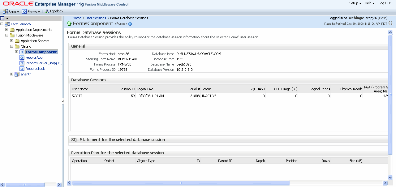

Formsユーザー・セッションのデータベース・セッションを表示にするには:
  2. 「データベース」列でデータベース名をクリックします。
    ログインして「データベース・セッション」ページ(図4-6)を表示します。「データベース・セッション」ページにログインするにはデータベース管理者権限が必要です。
    図4-6 「データベース・セッション」ページ
    「データベース・セッション」ページ
  3. 表4-16、表4-17および表4-18に、「データベース・セッション」ページに表示される情報を示します。
    表4-16 「データベース・セッション」ページ
    フィールド 説明
    ユーザー名
    データベースへの接続に使用されるデータベース・ユーザー名。
    セッションID
    データベース・セッション識別子。
    ログオン時間
    ユーザーがセッションにログオンした日時。
    シリアル番号
    セッションのシリアル番号。セッションのオブジェクトを一意に識別するために使用されます。この番号により、あるセッションの終了と別のセッションの開始が同じセッションIDで行われる場合に、セッション・レベルのコマンドが正しいセッション・オブジェクトに適用されるようになります。
    ステータス
    セッションがアクティブかどうかを示します。
    SQL HASH
    実行されたSQL文を識別するために使用されます。
    CPU使用率(%)
    特定セッションによるデータベース・システムのCPU使用率(%)。
    論理読取り
    特定セッションでの論理読取りの数。
    物理読取り
    特定セッションでの物理読取りの数。
    PGA (プログラム・グローバル領域)メモリー
    間隔が終了した時点でのPGA(プログラム・グローバル領域)メモリーのサイズ。
    表4-17 選択したデータベース・セッションの詳細
    フィールド 説明
    選択したデータベース・セッションのSQL文
    最新のSQL文を表示します。
    表4-18 選択したデータベース・セッションの実行計画
    フィールド 説明
    操作
    実行ステップで実行された内部操作の名前(TABLE ACCESSなど)。
    オブジェクト
    表または索引の名前。
    オブジェクト・タイプ
    オブジェクトのタイプ。
    ID
    実行計画の各ステップに割り当てられた番号。
    親ID
    現在のステップの出力に基づいて実行される次の実行ステップのID。
    深さ
    ツリー内の操作の深さ(レベル)。レベル情報を取得するために、必ずしもCONNECT BY文(通常、PLAN_TABLE表からの行をインデントするために使用)を発行する必要はありません。ルート操作(文)は、レベル0です。
    位置
    同じPARENT_IDを持つすべての操作の処理順序。
    行
    操作によって生成された行数のコストベース・オプティマイザによる見積り。
    サイズ(KB)
    操作によって生成されたバイト数のコストベース・オプティマイザによる見積り。
    コスト
    オプティマイザのコストベース・アプローチによって見積られた操作のコスト。ルールベースのアプローチを使用する文の場合、この列はNULLです。
    時間(秒)
    オプティマイザのコストベース・アプローチによって見積られた操作の経過時間(秒)。ルールベースのアプローチを使用する文の場合、この列はNULLです。
    CPUコスト
    オプティマイザのコストベース・アプローチによって見積られた操作のCPUコスト。ルールベースのアプローチを使用する文の場合、この列はNULLです。
    I/Oコスト
    オプティマイザのコストベース・アプローチによって見積られた操作のI/Oコスト。ルールベースのアプローチを使用する文の場合、この列はNULLです。
4.5 アプリケーションのURLセキュリティの管理
Oracle Formsアプリケーションは、ユーザーがブラウザでアクセスするWeb配布のソリューションです。Oracle Formsアーキテクチャでは、Forms開発者は2種類の方法でFormsアプリケーションの実行方法を構成できます。ひとつは、パラメータとその値をURLで設定する方法です。もうひとつは、パラメータとその値を構成ファイル(formsweb.cfg)で設定する方法です。formsweb.cfgで設定したパラメータは、URLで設定したパラメータによりオーバーライドできます。
Forms管理者はこのデフォルト動作をオーバーライドして、URLで使用可能なパラメータを完全に制御できます。
URLで使用可能にするパラメータを決定する際は、2つのシナリオを検討します。最初のシナリオは、管理者が、単にデフォルトのログイン・ウィンドウを使用したログインを常にユーザーに強制するURLでのUSERIDパラメータの使用を制限する場合です。2番目のシナリオは、CONFIG=MyAppのような少数のパラメータを除いて、URLでのすべてのパラメータの使用を管理者が禁止する場合です。
パラメータrestrictedURLparamsでは、Forms管理者は、formsweb.cfgファイル内のURLへアクセス可能なパラメータをユーザーの使用が制限されたものと見なすことができます。管理者は、名前を付けた構成セクションでこのパラメータを指定して、デフォルトの構成セクションで指定したパラメータをオーバーライドできます。restrictedURLparamsパラメータ自体はURLで設定できません。
設計上、URLで渡すコマンドライン引数は、formsweb.cfgにある同様の定義よりも必ずオーバーライドします。
この例では、useridはscott/tigerとして定義され、debugはfalseに設定されます。このデータベースにscott/tigerとして接続するように構成したアプリケーションは、URLパラメータとしてuseridパラメータを追加した別のユーザーとして接続できます。これを防止するには、図4-7「restrictedURLparamsパラメータの定義」にあるように、restrictedURLparamsでuseridパラメータを定義します。
図4-7 restrictedURLparamsパラメータの定義
同様に、管理者はrestrictedURLparamsパラメータを使用して、制限されたパラメータのうち、使用されたもののリストを表示するページにユーザーをリダイレクトできます。

4.7.1 Fusion Middleware Controlを使用したRegistry.datの管理
Registry.dat.のパラメータを変更、追加または削除するには、Fusion Middleware Controlを使用します。
「フォントとアイコンのマッピング」ページにアクセスするには:
  2. 「Forms」メニュー・リストから「フォントとアイコンのマッピング」を選択します。
    「フォントとアイコンのマッピング」ページ(図4-8)が表示されます。
    図4-8 「フォントとアイコンのマッピング」ページ
Registry.datパラメータの値を編集するには:
  3. 「値」テキスト・フィールドで、値を変更するパラメータを含む行を選択します。
  4. 「適用」をクリックして変更を保存します。
Registry.datパラメータとその値を追加するには:
  1. 「Forms」メニュー・リストから「フォントとアイコンのマッピング」を選択します。
  2. 「追加」をクリックします。
    「追加」ダイアログが表示されます。
  3. このパラメータの名前、値およびコメントを入力します。
  4. 「作成」をクリックします。
Registry.datパラメータとその値を削除するには:
  2. 削除するパラメータを含む行を選択し、「削除」をクリックします。
  3. パラメータが削除されます。
4.7.2 アプリケーションのフォントの管理
Fusion Middleware Controlでは、デフォルトのフォントおよびRegistry.datファイルによるフォント設定を変更することもできます。フォント名は、いずれもJavaフォントの名前です。各パラメータは、指定がない場合のデフォルトのプロパティを示します。
配布されたアプリケーションのフォント設定を変更するには:
  3. 表4-19に基づいて、目的のフォント設定となるように設定を変更します。
    表4-19 デフォルトのフォント値
    フォント名 デフォルト値
    default.fontMap.defaultFontname
    Dialog
    デフォルトのJavaフォント名です。
    default.fontMap.defaultSize
    900
    デフォルトのフォント・サイズです。サイズには100が乗算されるので注意してください(たとえば10ptのフォントのサイズは1000)。
    default.fontMap.defaultStyle
    PLAIN
    デフォルトのフォント・スタイル。PLAINまたはITALICです。
    default.fontMap.defaultWeight
    PLAIN
    デフォルトのフォントの太さ。PLAINまたはBOLDです。
    default.fontMap.appFontnames
    Courier New,Courier,courier,System,Terminal,Fixedsys,Times,Times New Roman,MS Sans Serif,Arial
    デフォルトのフォント・マッピング。アプリケーションのフォント名をカンマで区切ったリストです。
    appFontnameリスト内のエントリ数は、javaFontnameリスト内の数と一致する必要があります。リストの要素はカンマで区切られ、すべての文字は文字どおりの意味を持ち、前後の空白はフォント名から削除されます。
    このファイルは、NLS Planeを処理できるように、Java 1.1のフォント名を使用します。
    default.fontMap.javaFontnames
    MonoSpaced,MonoSpaced,MonoSpaced,Dialog,MonoSpaced,Dialog,Dialog,Serif,Serif,Dialog,SansSerif
    Javaフォント名をカンマで区切ったリストです。
    たとえば、デフォルトのフォントをTimes New Romanに変更するには、DialogをTimes New Romanに置き換えます。
    デフォルトのフォント・マッピングは、次のように変更できます。
    default.fontMap.appFontnames=Courier New,Courier,
    courier,System,Terminal,Fixed,Fixedsys,Times,Times New Roman,
    MS Sans Serif,Arial
    default.fontMap.javaFontnames=MonoSpaced,MonoSpaced,MonoSpaced,Dialog,
WindowsにはJavaに対応しないフォントもあります。そのため、対応しないフォントが見つかったときに表示されるJava対応のフォントを指定する(マップさせる)ことができます。前述の例では、default.fontMap.appFontnamesの各フォントは、default.fontMap.javaFontnamesのフォントに対応しています。

4.7.3.2 アイコンのマッピングの追加、変更および削除
アプリケーションで使用するRegistry.datファイルにアイコンの変更を追加するには、Fusion Middleware Controlを使用します。
アイコンのマッピングを追加するには:
  2. 「Forms」メニューから「Formsのフォントとアイコンのマッピング」を選択します。
  3. 「追加」をクリックします。
    「追加」ダイアログが表示されます。
  4. 名前、値およびオプションのコメントを入力します。
  5. 「作成」をクリックしてマッピングを作成します。
    マッピングがリストに追加されます。
  6. 「適用」をクリックして変更を保存します。
アイコンのマッピングを変更するには:
  1. 「フォントとアイコンのマッピング」リージョンで、変更するマッピングを選択します。
  2. マッピングの名前と値を変更します。次に例を示します。
    • アイコンのディレクトリを指定するiconpathパラメータを次のように変更します。
      default.icons.iconpath=/mydir
      (絶対パスの場合)
      または
      default.icons.iconpath=mydir
      (DocumentBaseディレクトリから始まる相対パスの場合)
    • iconextensionパラメータを次のように変更します。
      default.icons.iconextension=gif
      または
      default.icons.iconextension=jpg
  3. 「適用」をクリックして、変更を保存し有効にします。
アイコンのマッピングを削除するには:
  1. 「フォントとアイコンのマッピング」リージョンで、削除するマッピングを選択します。
  2. 「削除」をクリックします。
  3. 選択したアイコンのマッピングが削除されます。
