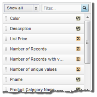

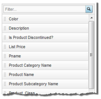

値のリストを設定できる場合は、使用可能な属性のリストが編集ビューに直接表示され、リストから属性をドラッグ・アンド・ドロップできます。
「結果リスト」やレコード・リストの「結果表」などのように、表示する属性の選択のみを行い、集計は行わない場合もあります。この場合、使用可能な属性リストに属性が表示されるだけです。
複数値の日時属性はディメンションとして使用できず、リストから除外されます。
