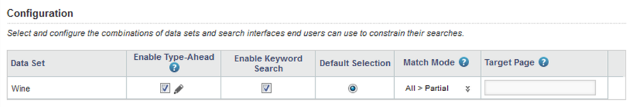

「検索ボックス」コンポーネントの編集ビューから、使用可能な検索オプションを構成します。

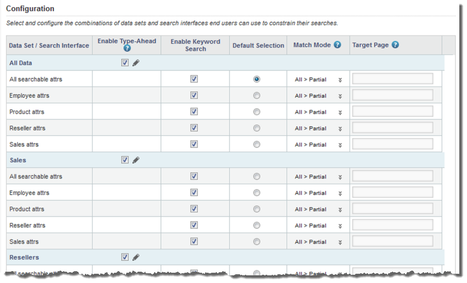

編集ビューの「構成」タブに、アプリケーション・データ・セットのリストと「すべてのデータ」のエントリが表示されます。各データ・セットに対して、先行入力検索を有効および無効にできます。各データ・セットの下および「すべてのデータ」の下に、アプリケーションに関連付けられている検索インタフェースが一覧表示されます。
データ・セットが1つのみおよび検索インタフェースが1つのみの場合、リストには単一行が表示されます。
データ・セットと検索インタフェースの各組合せに対して、キーワード検索の詳細とユーザーが検索を完了したときに表示されるターゲット・ページを構成できます。
