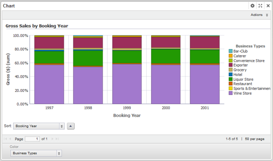

パーセント積上げ棒グラフの例は、次のとおりです。
その他の積上げ棒グラフの例と同様に、このグラフは、ビジネス・タイプ別に年ごとに販売されたケース数を示します。
ただし、パーセント積上げ棒グラフを使用すると、合計値を比較するかわりに、ユーザーは数年にわたり各ビジネス・タイプの相対的な割合を比較します。ユーザーはその後、たとえば、ワイン店からの売上の割合が大幅に変化している一方で、食料店からの売上の割合がかなり着実であることを確認できます。
このグラフの構成は次のとおりです。
| グラフの設定 | 値 |
| グラフのタイプ(サブタイプ) | 棒(パーセント積上げ縦) |
| 系列メトリック(集計) | 総計($) (合計) |
| グループ・ディメンション | 受注年 |
| 系列ディメンション | ビジネス・タイプ |
| ソート | グループ・ディメンションAからZ |
