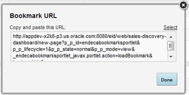

  1. ブックマークのURLを生成する手順は、次のとおりです。
    1. 「アクション」列で、ブックマークのリンク・アイコンをクリックします。
      「ブックマークURL」ダイアログが表示されます。
      「ブックマークURL」ダイアログ
    2. コピー・アンド・ペーストできるようにURLを選択するには、「選択」をクリックします。

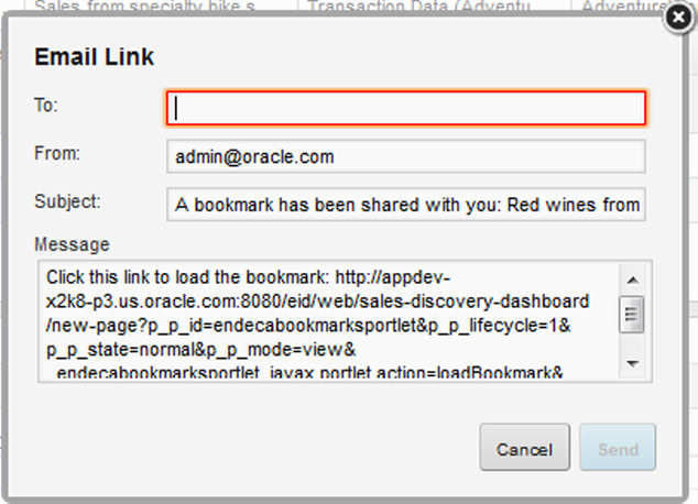

  2. ブックマークを電子メールで送信する手順は、次のとおりです。
    1. ブックマークの電子メール・アイコンをクリックします。
      「電子メール・リンク」ダイアログが、「受信者」フィールド以外のすべてのフィールドが事前移入された状態で表示されます。
      ブックマークを電子メール送信するための「電子メール・リンク」ダイアログ
    2. 「受信者」フィールドに、受信者の電子メール・アドレスを入力します。
      複数の電子メール・アドレスを区切るには、カンマを使用します。
    3. 「送信者」フィールドでは、電子メール・メッセージの返信先アドレスに使用されるアドレスをカスタマイズできます。
      これは、送信者アドレスではないことに注意してください。電子メール上の送信者アドレスは、アウトバウンド電子メール・サーバーに関連付けられたアドレスです。
    4. 「件名」フィールドでは、電子メールの件名をカスタマイズできます。
    5. 「メッセージ」フィールドでは、電子メール・メッセージに任意の追加テキストを追加できます。
      ブックマークURLは変更しないでください。
    6. 電子メールを送信するには、「送信」をクリックします。
