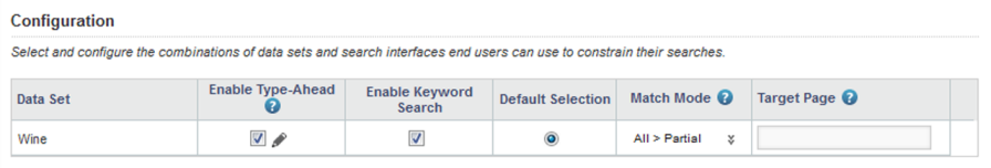

データ・セットが1つのみおよび検索インタフェースが1つのみの場合、リストには単一行が表示されます。
単一のデータ・セットおよび検索インタフェースが表示された「検索ボックス」の「構成」タブ
データ・セットと検索インタフェースの各組合せに対して、キーワード検索の詳細とユーザーが検索を完了したときに表示されるターゲット・ページを構成できます。

  1. データ・セットの先行入力検索を有効にするには、「先行入力の有効化」チェック・ボックスを選択します。
    このチェック・ボックスが選択されていない場合、エンド・ユーザーがこのデータ・セット内を検索する際に検索語の入力を開始すると、Studioは一致する属性値をチェックしません。
