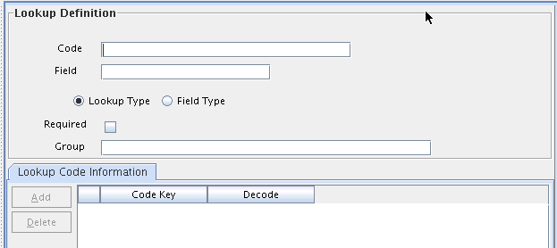

図7-1に示す「参照定義」フォームは、Design Consoleの「管理」フォルダにあります。このフォームを使用して、参照定義を作成および管理します。
図7-1 「参照定義」フォーム
図7-1の説明が続きます
「図7-1 「参照定義」フォーム」の説明
表7-1に、「参照定義」フォームのデータ・フィールドを示します。
表7-1 「参照定義」フォームのフィールド
フィールド名 説明
コード
参照定義の名前。
フィールド
テキスト・フィールド、参照フィールドまたはボックス・フィールドにアクセスできるフォームまたはタブの表の列名。
参照タイプ/フィールド・タイプ
このオプションでは、参照定義がテキスト・フィールド、参照フィールドまたはボックスのいずれを表すかを指定します。
フィールド・タイプ・オプションを選択した場合、参照定義はテキスト・フィールドを表します。
「参照タイプ」オプションを選択した場合、参照定義は参照フィールドまたはボックスのいずれかを表し、さらにその参照フィールドまたはボックスからアクセス可能な値を表します。
注意: Oracle Identity Managerとともにパッケージ化されているフォームまたはタブの場合、参照定義は参照フィールドまたはボックスのいずれかとしてすでに設定されています。これは変更できません。ただし、参照フィールドまたはボックスからアクセスできる値を追加または変更することはできます。
ユーザー定義のフォームまたはタブの場合は、ユーザーが「フォーム・デザイナ」フォームの追加列タブを使用して、参照定義が参照フィールドまたはボックスのいずれを表すかを指定します。
