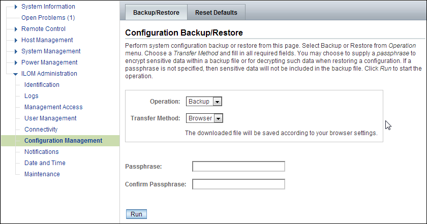

11.6.1.1 Oracle ILOM構成設定のバックアップ
Oracle ILOM構成設定をバックアップするには、次の手順を実行します。
  1. Oracle Big Data Applianceと同じネットワーク上にある任意のシステムでブラウザを開き、サーバーのOracle ILOMアドレスを入力します。次の例では、node08のOracle ILOMアドレスを使用します。
    http://bda1node08-c.example.com
  2. rootユーザーとしてログインします。初期パスワードはwelcome1です。
  3. ナビゲーション・ツリーで、「ILOM Administration」フォルダを展開して「Configuration Management」を選択します。
  4. 図11-1に示すとおり、バックアップ操作とブラウザ転送方式を選択します。
  5. パスフレーズを入力します。このフレーズを使用して、バックアップ・ファイルのパスワードなどの機密情報を暗号化します。
  6. 「Run」をクリックしてバックアップ操作を開始します。結果は、ローカル・システムにダウンロードされ、config_backup.xmlというXMLファイルに格納されます。
  7. セキュアな場所にファイルを保存します。
  8. 「Log Out」ボタンをクリックします。
図11-1 Oracle ILOM構成のバックアップ
図11-1の説明が続きます
「図11-1 Oracle ILOM構成のバックアップ」の説明
